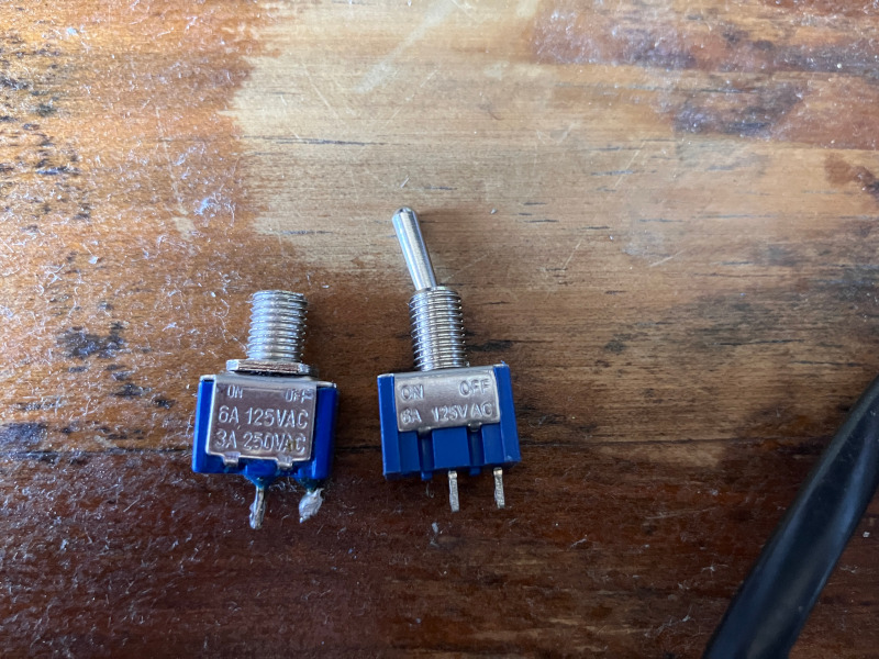

    J'ai une lampe dont l'interrupteur à bascule à rendu l'âme. L'interrupteur est homologué 250V pour 3A, (3A => 250V, 6A => 125V). Je voudrais le remplacer, et j'ai donc commandé un interrupteur de remplacement. Mais le vendeur m'a envoyé un interrupteur simplement homologué 125V. Est ce que c'est important que ce soit exactement le même ? Comme il s'agit d'une lampe avec une certaine valeur sentimentale, j'aimerais ne pas la foutre en l'air.

    Pour ce genre d'application n'importe quel interrupteur convient. Il est peut-être américain.

    Bonjour, Et nous pourrions voir les indications ce de cet interrupteur ? Juste une question tu demeures DANS quel pays ?
    On peut VOIR cet interrupteur ?
    A la limite tu " crameras " l'interupteur, pas la la lampe.
    Pige pas trop se faire, "envoyer" un interrupteur, ca doit se trouver aisément en grande surface (rayon luminaires )

    Ce n'est pas un interrupteur encastrable dans un mur, mais plutôt un petit interrupteur à bascule d'électronique. A gauche est l'interrupteur que je dois remplacer (il doit avoir au moins 20 ans....) et à droite celui que m'a envoyé un vendeur sur Amazon. J'ai essayé de remplacer l'interrupteur par le nouveau mais cela ne fonctionne pas. Je suis en France, et je suis un secteur en 230V. L'interrupteur que j'ai acheté ne coupe que du 125V en courant alternatif c'est bien ça ?

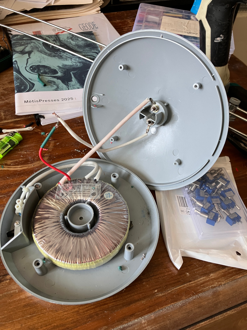

    Un petit aperçu de la lampe, démontée. Malheureusement je n'ai pas d'ohmmètre. Comment faire autrement ? Je n'ai aucune idée du rôle de la bobine ici. Shunter l'interrupteur pour voir si la lampe s'allume ?

    Actuellement l'état de l'interrupteur est secondaire.
    Il faut te procurer un interrupteur 250 V AC

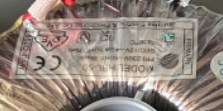

    Pourrais-tu nous transmettre une photographie assez nette pour nous permettre de lire ce qui est écrit sur l'étiquette rectangulaire que l'on voit sur cette image ?

    Pour finir j'ai réussi à brancher l'interrupteur, ce ne fut pas sans mal, vu l'objet assez petit. Ca semble fonctionner, l'ampoule était HS. Le capot est refermé, du coup je peux pas montrer l'étiquette de la bobine.

    L'interrupteur commute donc un 12 V AC et l'ampoule était HS.

    La "bobine" est en fait un tansformateur 230 /12 V.
    La forme torique permet de s'inserrer dans le socle tout en offrant de la stabilité par son poids.
    Il est assez courant d'avoir un interrupteur sur le secondaire pour ce genre de lampe, ce qui permet d'utiliser un interrupteur moins sollicité au niveau tension. Lorsque la lampe est éteinte, le primaire se comporte comme une self assez forte pour une avoir une faible consommation.
    Cela dit, ce n'est pas optimum.
