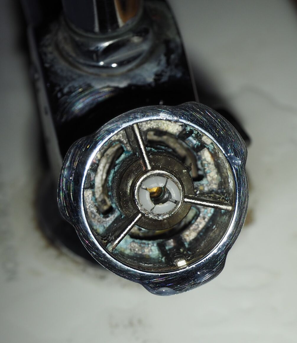

    Je suis en train d'essayer de retirer la tête d'un robinet, pour remplacer les joints.
    Une fois le cache retiré j'ai eu la surprise de constater l'absence visible de vis.
    Voici une photo :
    Nom : robinet.jpg
Affichages : 395
Taille : 139,4 Ko
    J'ai l'impression que la partie en plastique centrale doit jouer un rôle pour maintenir la tête, mais je ne vois pas comment faire en sorte de les rapprocher pour libérer la tête. L'espace entre les quatre parties blanches est trop faible, qui ne me permet pas de rapprocher du centre les quatre parties blanches en même temps. Est-ce là dessus qu'il faut jouer (et comment ?) ou alors est-ce autre chose*? La partie dorée qu'on voit au fond de la partie centrale n'est pas une tête de vis (c'est totalement circulaire).
    Merci d'avance pour les conseils !

    bonjour et en tirant fort à la main ?
    changer les joints il faut être certain que c'est un robinet à joints...

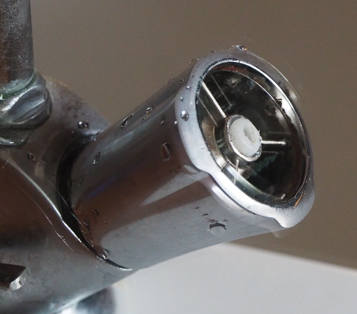

    une photo d'ensemble moins prés du robinet, il y a une marque visible ?

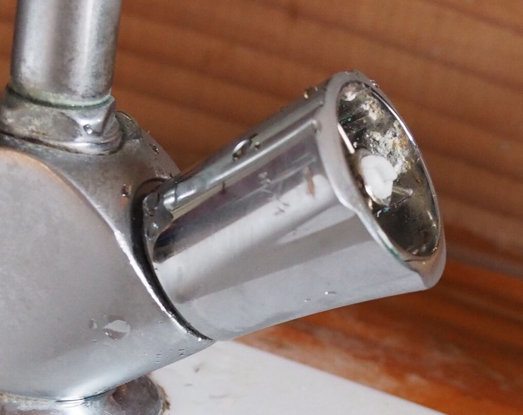

    Voici d'autres photos :
    Il y a assez peu d'espace pour faire levier.

    on dirait du porcher...
    un burin affuté pour faire levier, ou un gros tournevis plat aidé d'un autre plus petit pour écarter...

    Peut-être que le plastique blanc doit être (légèrement) retiré/extrait pour permettre le démontage de la poignée.

    Peut etre en serrant les 4 morceaux de plastique pour deverouiller le blocage
    Voire avec un tube fin adapte au diametre interne de la tete

    effectivement pour ces fixations harpons il faut un petit tube dont on aura légèrement chanfreiné l'intérieur qui resserra les ergots, c'est souvent sportif.
    en fait ce n'est pas fait pour être démonté money money!

    si c'est possible visser un petit collier serflex sur la partie blanche, voire un rilsan fin
    avant d'essayer de tirer la tête, déposer une goutte de produit genre paic vaisselle sur la partie blanche

    il ne faut pas écarter mais rapprocher, le soucis c'est que le profil est asymétrique, conique pour l’insertion et orthogonal pour le maintien ce qui rend le démontage quasi impossible, c'est conçu pour!

    cela n'est pas du tout la même pièce, celle qui nous intéresse s’apparente à un harpon, la face arrière des ergots est perpendiculaire à leur axe, donc sauf si elle peut se désolidariser des cannelures de la tête cela ne viendra pas , il faudra sans doute massacrer et trouver un rechange qui se vendent étrange est il n'est il pas?

    oui les ergots sont çà, pour les resserrer voir l'un de mes messages c'est très sportif, ils ne peuvent pas s'effacer tous seuls même en tirant comme un âne!
    Le piege de cette fixation c'est que la base de la pièce nylon s’insère en force sur l'axe du robinet qui est usiné à cet effet et que le bouton verrouille en sus.
