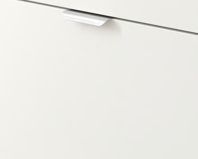

    Bonjour, je vais changer mon lave vaisselle intégrable. Il y a une façade à poser et une poignée à prévoir. Puis-je poser une poignée invisible ? Cela va engendrer un tout petit écart entre la façade et la porte du lave vaisselle. Est-ce un problème ?
    Merci pour vos avis
    Re : Poignée invisible pour la porte d'un lave vaisselle intégrable
    Bjr à toi, La photo n'est pas parlante (on ne voit pas grand chose)
    Que ta poignée soit visible ou invisible , il faut surtout que la porte PLAQUE correctement contre le chassis (histoire d'étanchéité)
    L'habillage de façade ne doit rien à voir avec la "porte'" du lave vaiselle lui meme
    Reste à savoir si la poignée s'intégre (non visible) dans l'épaisseur de la façade

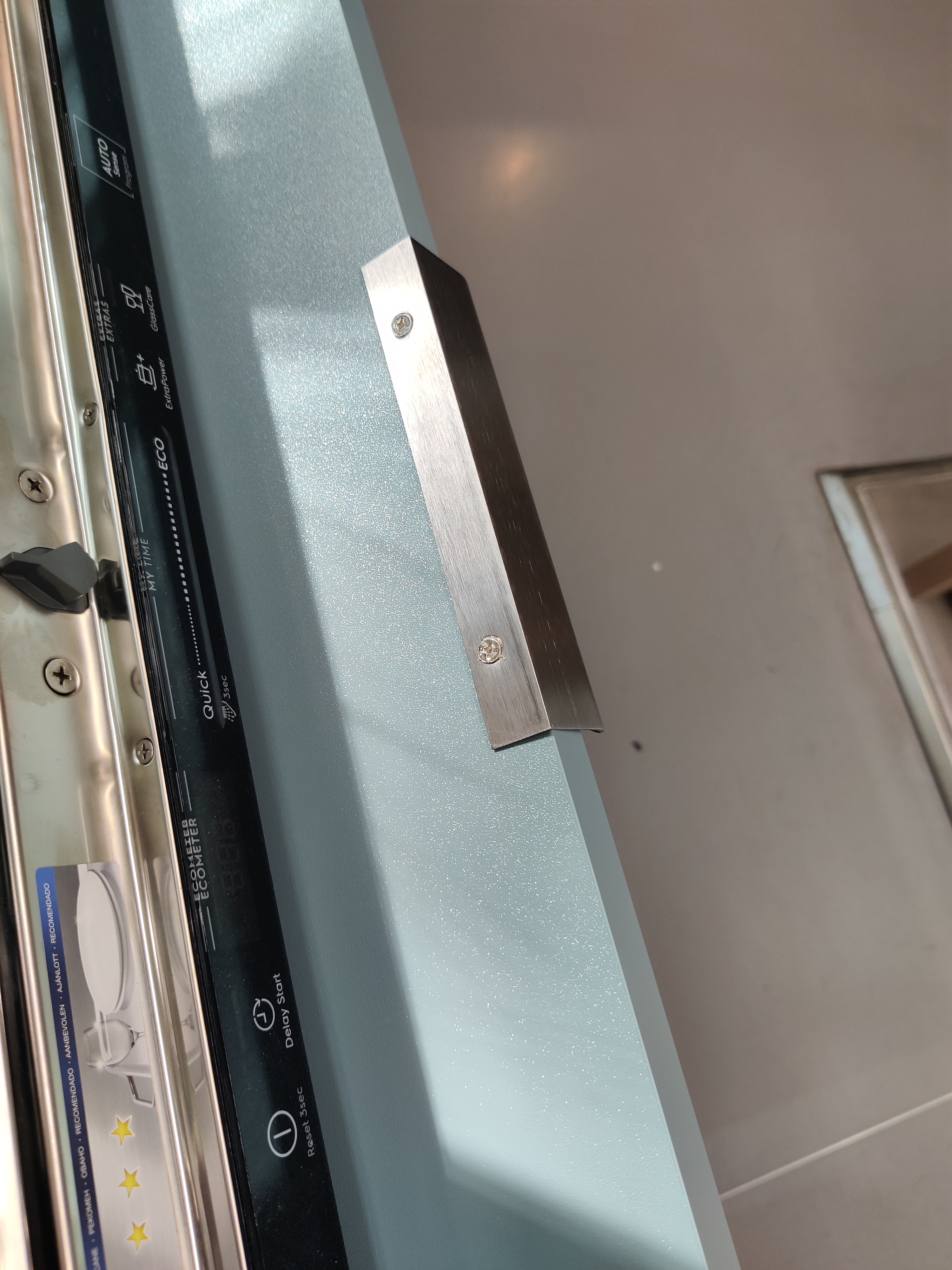

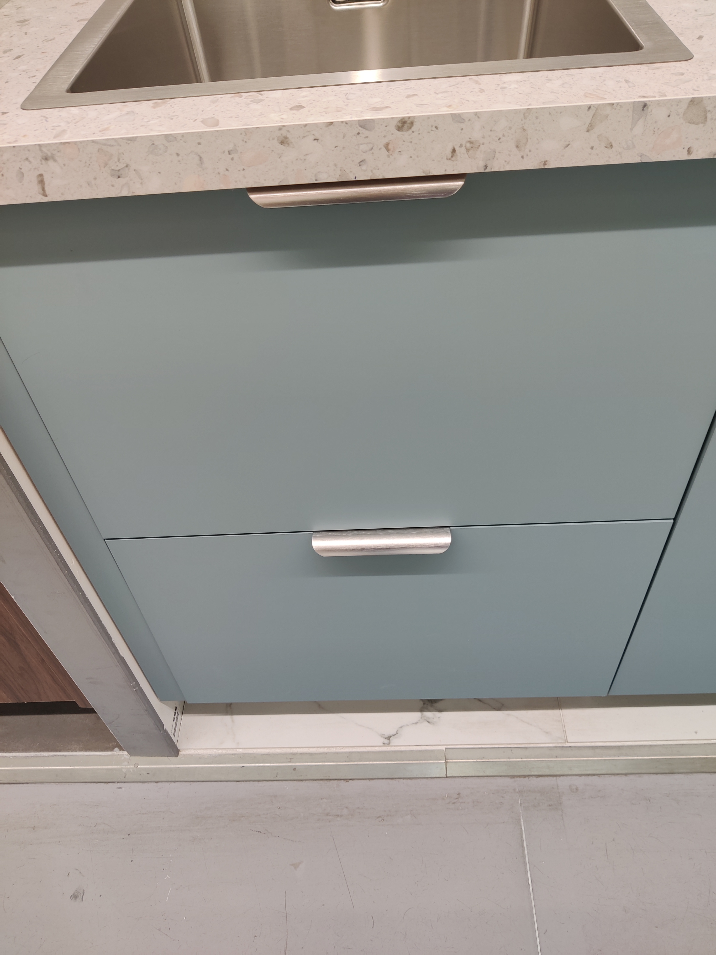

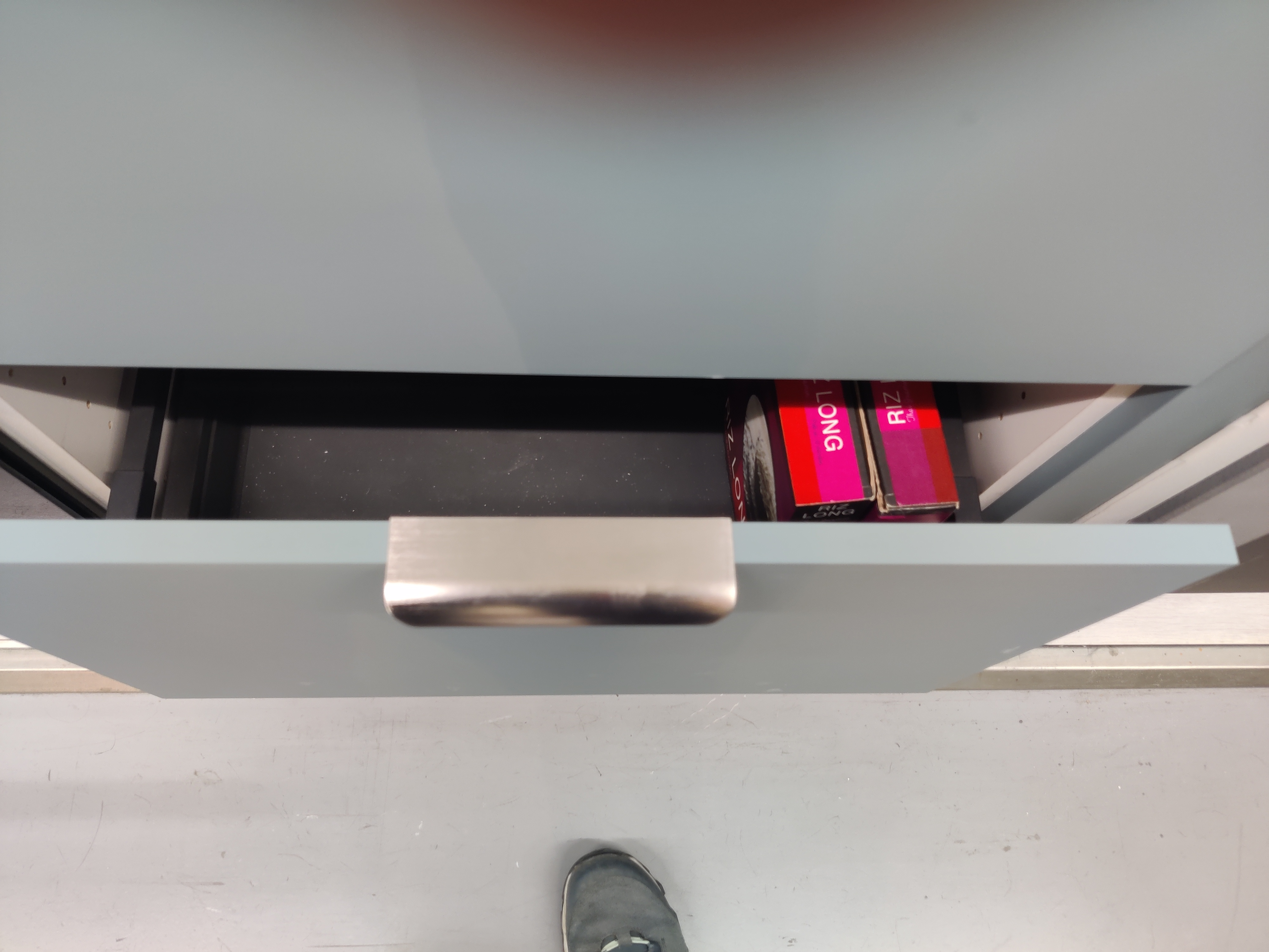

    Bonsoir, voici quelques photos plus claires (j'espère !)
    photos 1 et 2 on voit la poignée sur des meubles
    photo 3 sur la porte d'un lave vaisselle
    sur cette photo l'habillage est plus haut que la porte du lave vaisselle donc pas de souci pour visser la poignée
    Dans mon cas l'habillage aura la même hauteur que la porte du lave vaisselle donc si je mets ce type de poignée les vis se positionneront face à la façade du lave vaisselle et j'aurai 1 mm d'écart entre l'habillage et la façade (1 mm c'est l'épaisseur de la partie de la poignée qui se visse à l'habillage).

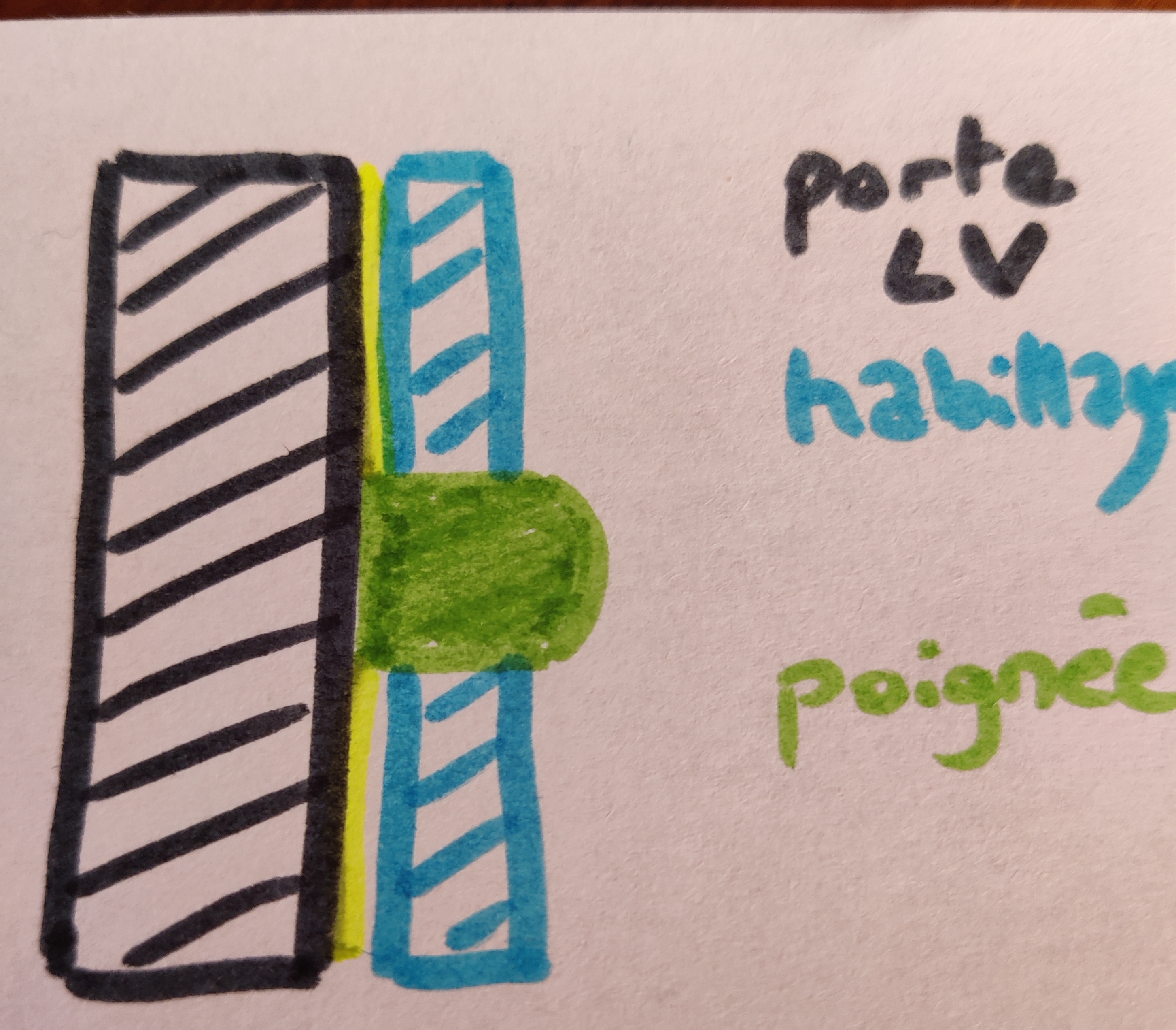

    Ma question concerne l'épaisseur de la poignée. J'ai représenté la situation vue d'en haut sur ce dessin. Le mm correspond à la zone en jaune fluo et l'épaisseur de la poignée bien sûr.

    "......(Ce que j'appelle façade du lave vaisselle c'est la partie visible et dénuée d'habillage ....)
    Moi j'apelle cela une PORTE ( dénuée d'habillage)
    C'est bien la "partie" qui ferme (porte) le LV !!
    Un chassis est FIXE
    Un habillage se FIXE sur la porte
    Une porte ça PIVOTE sur ses charniéres et vient se plaquer contre le chassis
    Suffit que la poignée soit suffisamment "mince" pour ne pas laisser d 'espace entre porte et chassis.
    Sinon faut faire un encastrement dans l'épaisseur de l'habillage pour la fixation poignée. Là l'épaisseur du métal de la poignée
    n'est pas trés important 1mm ou guére plus
    Bonne jounrée
    Edit Si nécessaire on encastre (jaune =poignée) dans le bleu (reste à connaitre .. constitution du "bleu")

    Effectivement le métal de la poignée est mince, ça devrait le faire. Merci pour votre avis et bonne journée.

    Ce que vous voulez faire est ultra-courant.
    Une fois la poignée fixée sur la façade et la façade fixée à la porte, il faudra jouer sur l'avancement du lave vaisselle pour l'aligner sur les autres meubles, et éventuellement sur sa hauteur en cas de blocage (ultra-minime) à cause la poignée au moment de la fermeture.
    Dans le pire des cas, il faudra aussi régler le parallélisme porte/façade, soit au moyen du système propre à l'appareil, soit en intercalant des rondelles de l'épaisseur de la poignée. Mais je n'y crois pas un instant...
