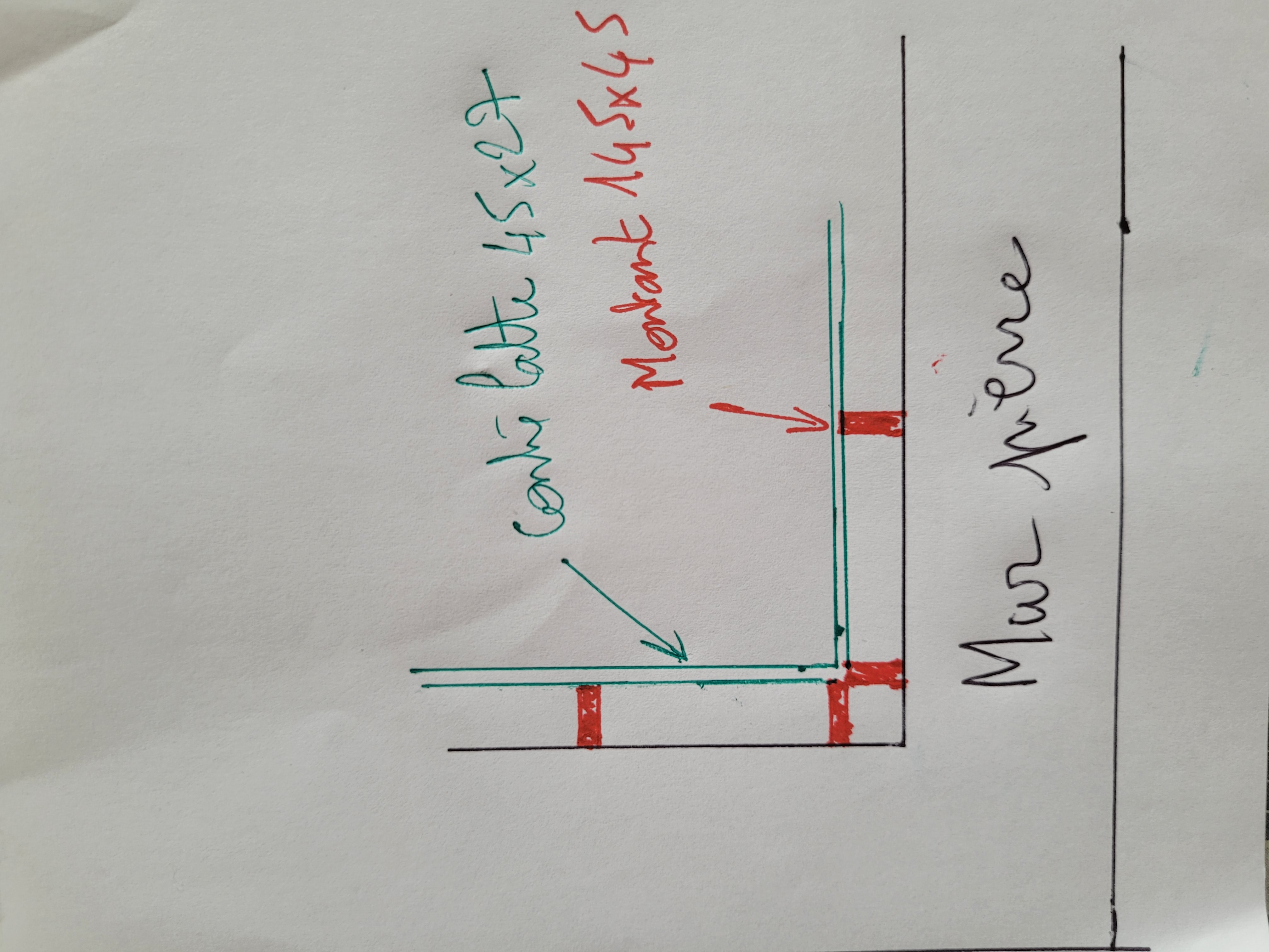

    Je souhaiterais avoir vos avis pour l'implantation de montants bois 145x45 dans l'angle de salle de bain à rénover.
    Il faut éviter la pose de contre lattes bois 45x27 horizontales avec porte à faux.
    Mon schéma est il correct ?
    Je prévois un isolant laine de verre et finition lambris pvc.
    Merci d'avance.

    votre schéma vous oblige à créer des coupes à 45 à l'extrémité de vos contrelattes, et rend le vissage compliqué : décalez l'un de vos tasseaux d'une épaisseur de contrelatte.
    Attention : vous ne parlez ni de ventilation ni de frein(pare) vapeur. Ces deux points sont cruciaux. Encore plus dans une salle de bains.

    Bonjour, C'est peut etre joli à l'oeil, mais gare à l'humidité et moisissure ( dans une salle de bain)
    Y a toujours plus de vapeur d'eau que nettement ailleurs. Ya ce qui se voit et ce qui ne se verra pas !!

    Je retiens l'idée du décalage de l'épaisseur des contre-lattes pour la fixation.
    Je prévois la pose de pare-vapeur et d'une vmc. Faut-il combler l'angle avec de l'isolant ?
    Merci d'avance.

    Oui, sinon vous générez un pont thermique.

    bjr:un peu tard,mais quand même:
    avez-vous fait une étude coût entre des bois de 145 et une solution placo?d'autant qu'en réno on a des murs pas droits...
