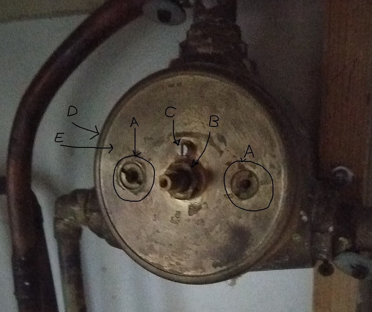

    je suis équipé d'un système mitigeur thermostatique centrale pour l'ensemble de ma salle de bain. Il régule tous mes robinets d'eau chaude, douche, baignoire, lavabos.
    Il ne régule presque plus et je veux le démonter pour le mettre a nettoyer dans un bain de vinaire blanc pour prolonger sa vie (installé en 1987)

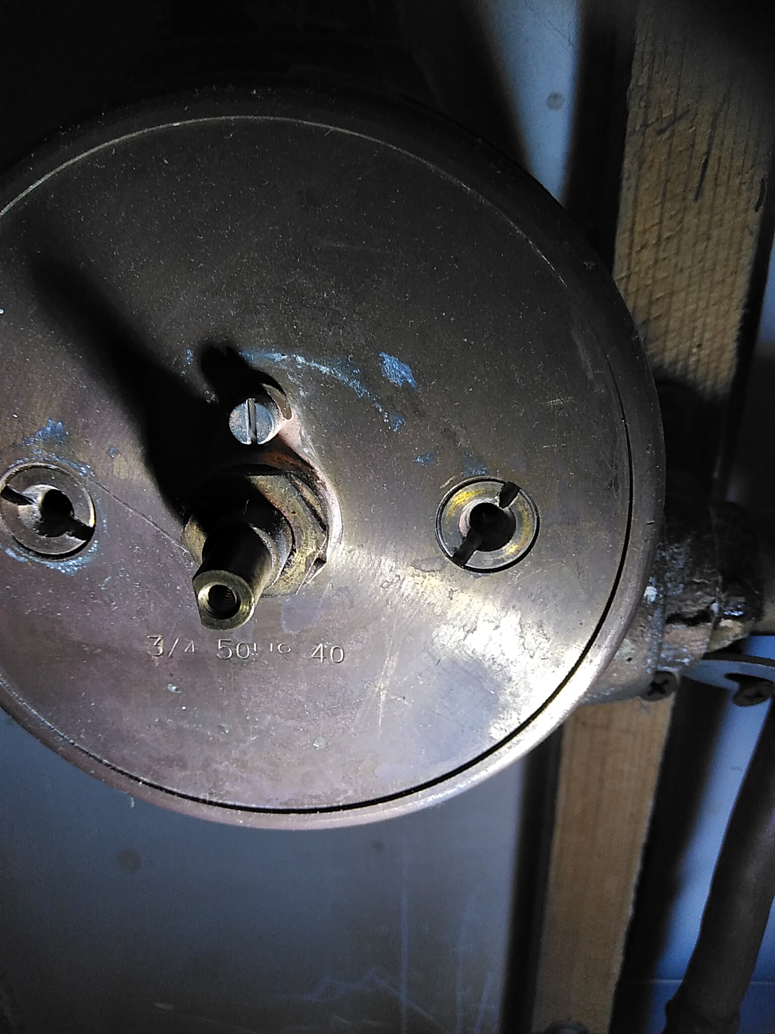

    Diamètre 110mm environ, en laiton, 3 entrées (froid, chaud, mitigée) bouton centrale de variation température, 2 vis creuse fendues en façade servant, entre autres, a fixer une platine plastique de décoration. (photos jointes.)
    Je ne sais pas comment l'ouvrir.
    3 solutions:
    _ dévisser en rotation l'ensemble de la couronne périphérique qui viendrait plaquer la façade et les éléments internes contre le boitier.
    _ dévisser les deux vis fendues en façade pour retirer l'ensemble en face.
    _ L'exploser.

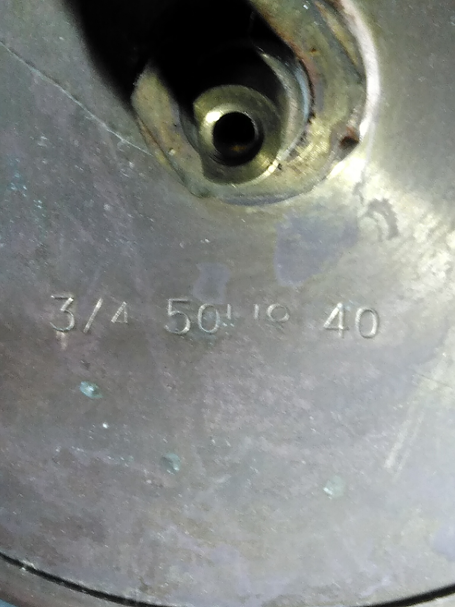

    je ne peux non plus vous donner la marque mais seulement gravé sur la façade laiton : 3/4 - 50 - 40° et KUGLOSTAT sur le cache décoratif en plastique.
    Merci pour toutes vos informations à venir

    Bjr , 1987;;;;; comment dire (disons qu'il bien vécu)
    Le nettoyer ne veut pas dire qu'i va reprendre vie .
    Il est probable que "l'élément régulateur" (cartouche)(cire , autre.... )ne soit plus actif ( figé en partie) ou disparu?
    La solution sont remplacement, mais AVANT de "démonter", rechercher qq chose qui soit
    le plus compatible possible ( dispositif des arrivées/ départ) pour minimiser l'intervention ( faut nécessairement couper l'eau froide)
    Donc etre sur que l'on ne va pas rester sans eau un certain temps. Que donne ( en recherche) :KUGLOSTAS -mitigeur général

    J'ai le même genre (en beaucoup plus recent) pour la douche de mes chevaux. Parfois le problème c'est juste un orifice de régulation qui se bouche à cause du calcaire. Un coup d'acide et ça repart.
    Sur mon modèle il se démonte en retirant les 2 vis situées de part et d'autres de l'axe de commande. Sur cet engin là je peux pas aider.

    Quand tu tapes Kuglostat sur Goo... ça te donne Eurotherm comme marque. Mais pour trouver des éléments sur un appareil qui a près de 40 ans...
