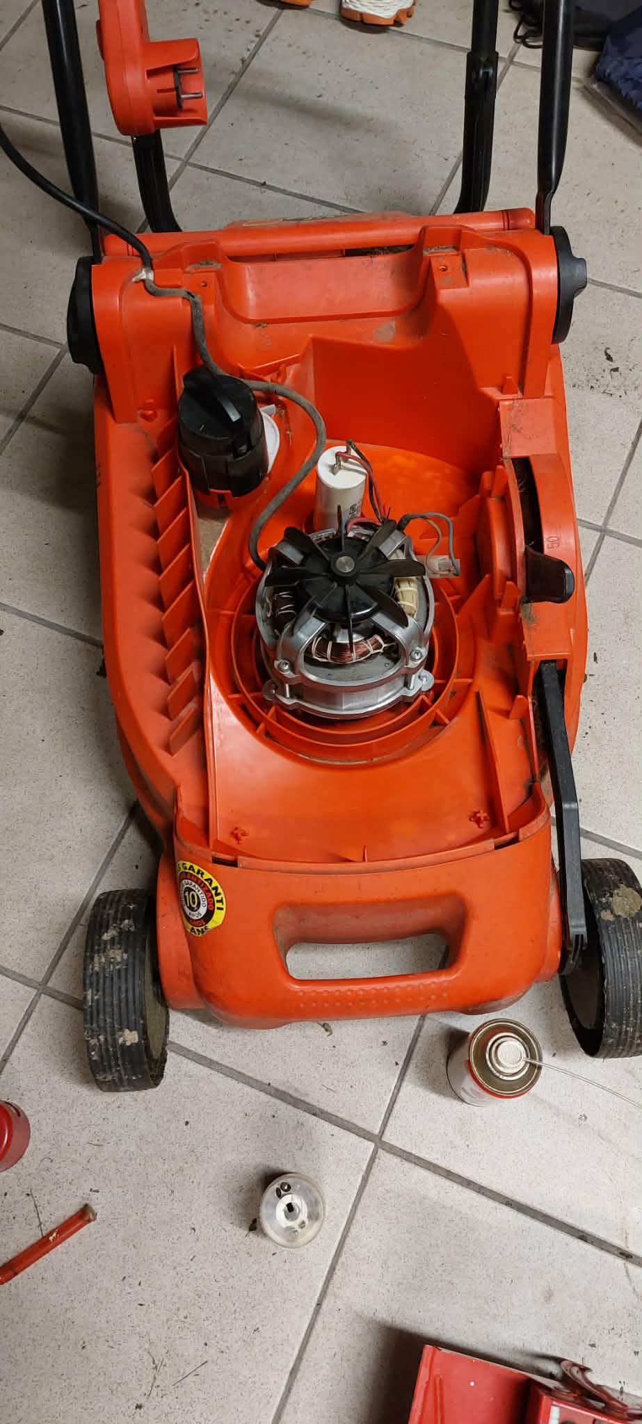

    Je possède cette tondeuse depuis 2015.
    Depuis quelques mois/années, en la mettant sous tension, j'entendais parfois un "bourdonnement" sans que la lame ne se mette en mouvement, il fallait que je la fasse tourner un peu (avec un bâton) et le plus souvent le démarage se passait bien ensuite.
    La situation s'est petit à petit dégradée et désormais je n'ai plus que le bourdonnement...
    Ce matin, j'ai enlevé le capot et me suis rendu compte que durant la phase de bourdonnement il suffisait de pousser légèrement les ailettes noires situées au dessus du moteur pour que la lame se mettre à touner.
    A l'arrêt, lorsque j'essaie de faire tourner la lame, il y a parfois une certaine résistance. Je ne sais pas si c'est normal.
    (j'ai vu une vidéo pour un autre modèle Wolf dont la lame tournait sans resistance apparente. Cela me laisse perplexe: lorsqu'on donne une impulsion manuelle à la lame, est elle censée pouvoir faire plusieurs tours?)

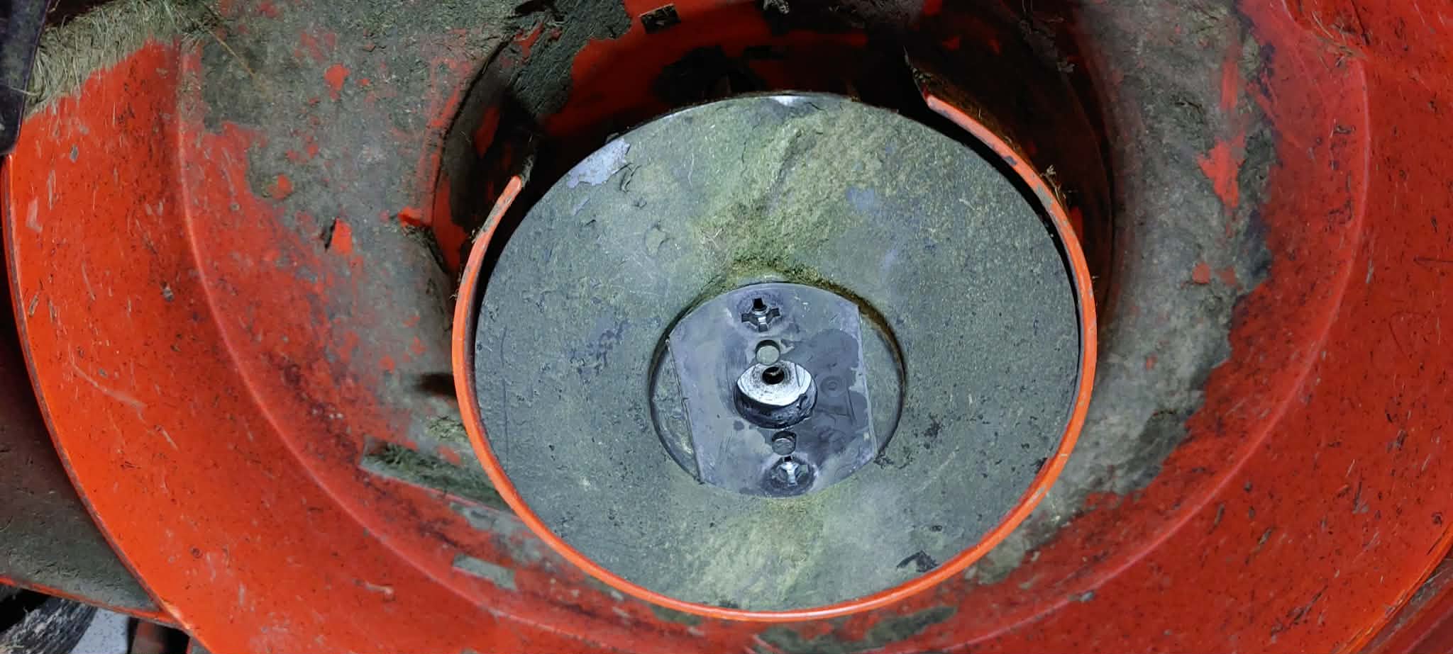

    J'ai retiré la lame mais n'ai pas pu aller au delà.
    J'ai mis du 3 en 1 comme j'ai pu, par en dessous. J'ai l'impression que cela a amélioré la rotation de lame, mais pas de manière significative (toujours obligé d'aider au démarrage du moteur en poussant sur les ailettes).
    Dans un autre fil de discussion, j'ai vu/cru comprendre que le condensateur pouvait avoir une part de responsabilité.
    Du coup je sais pas s'il s'agit plutôt d'un problème mécanique (roulements usés, frottements excessifs quelque part,...) ou bien un problème électrique (condensateur défectueux).
    Si vous avez des pistes ou bien des idées de tests à effectuer pour identifir l'origine et résoudre ce problème je suis preneur.

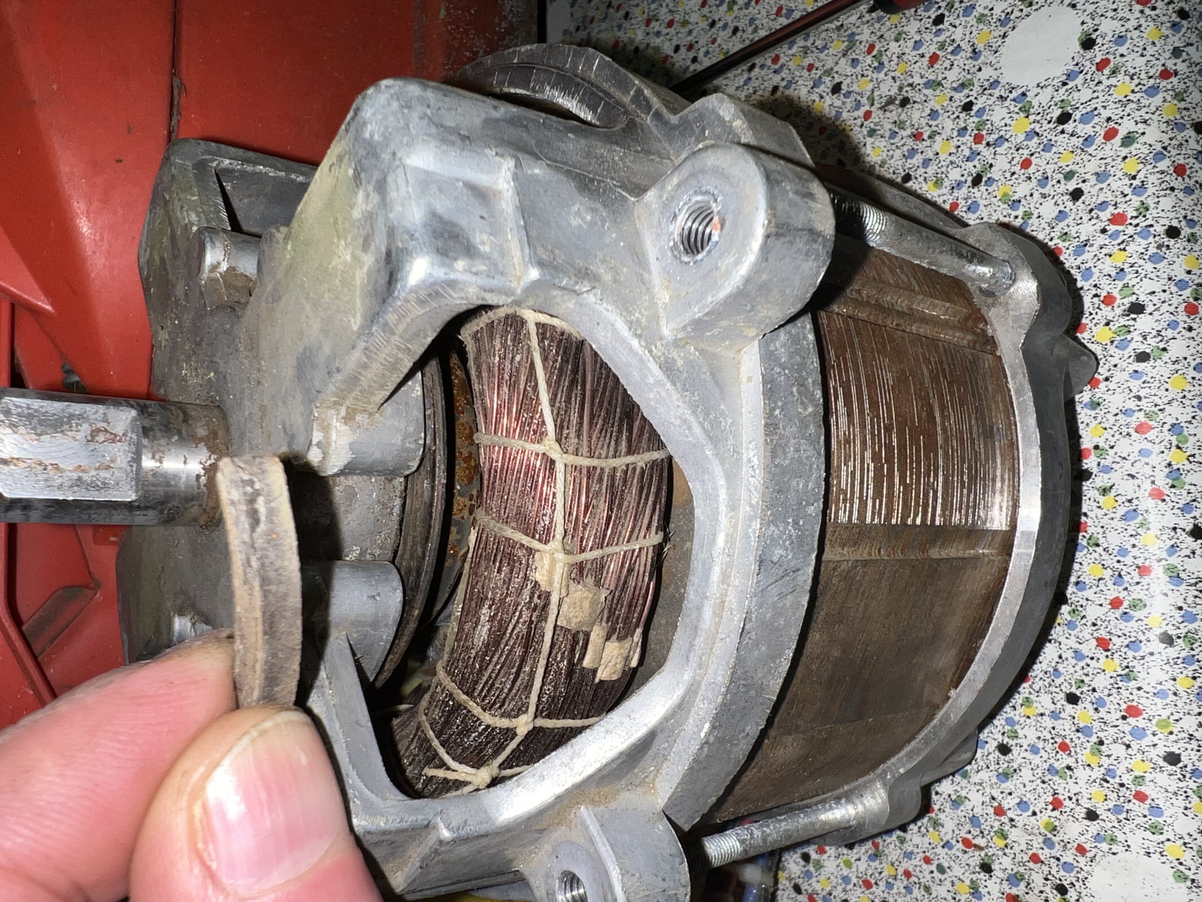

    Re : Tondeuse electrique Wolf N37M: problème d'entrainement de lame [Résolu]

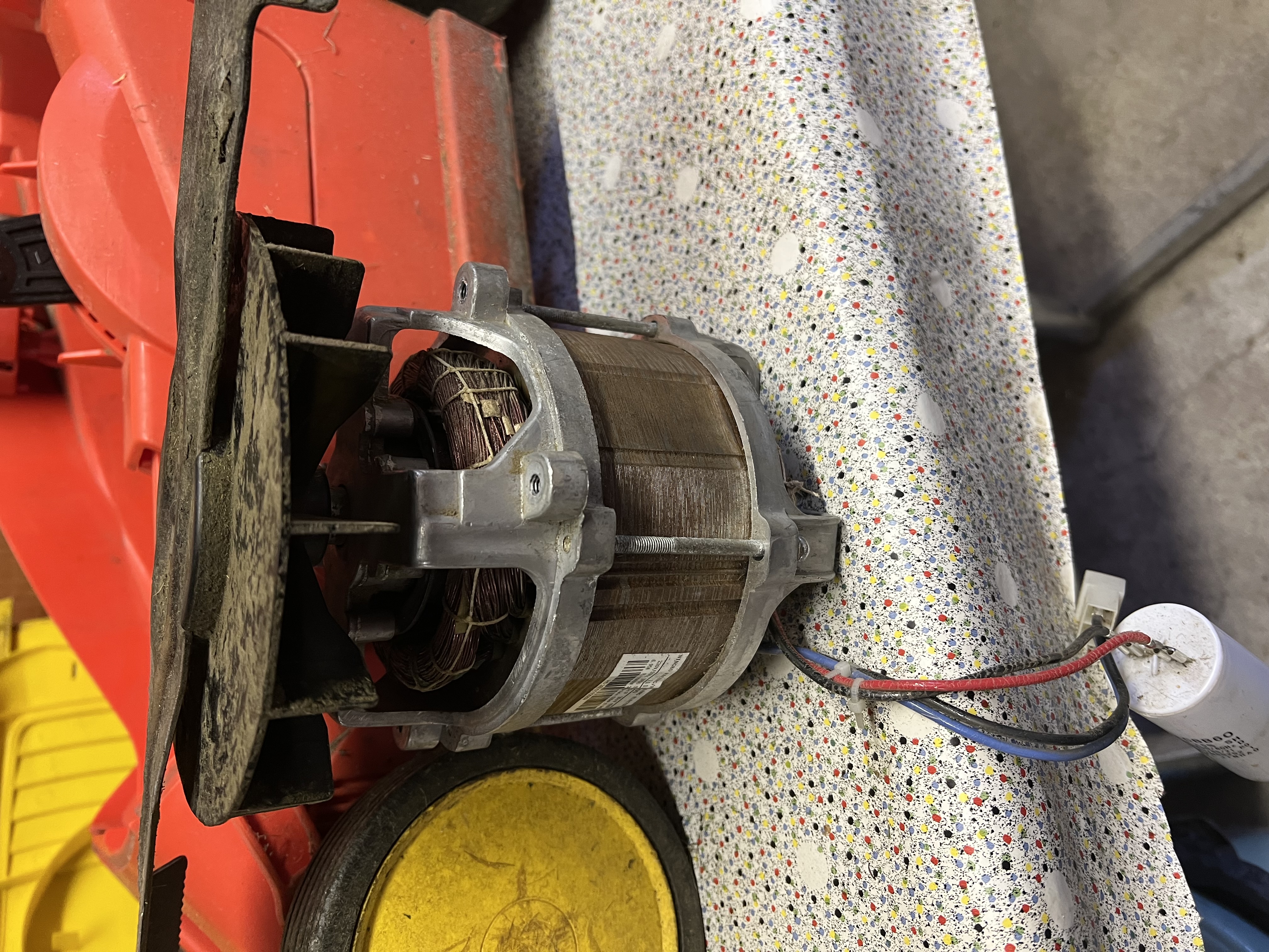

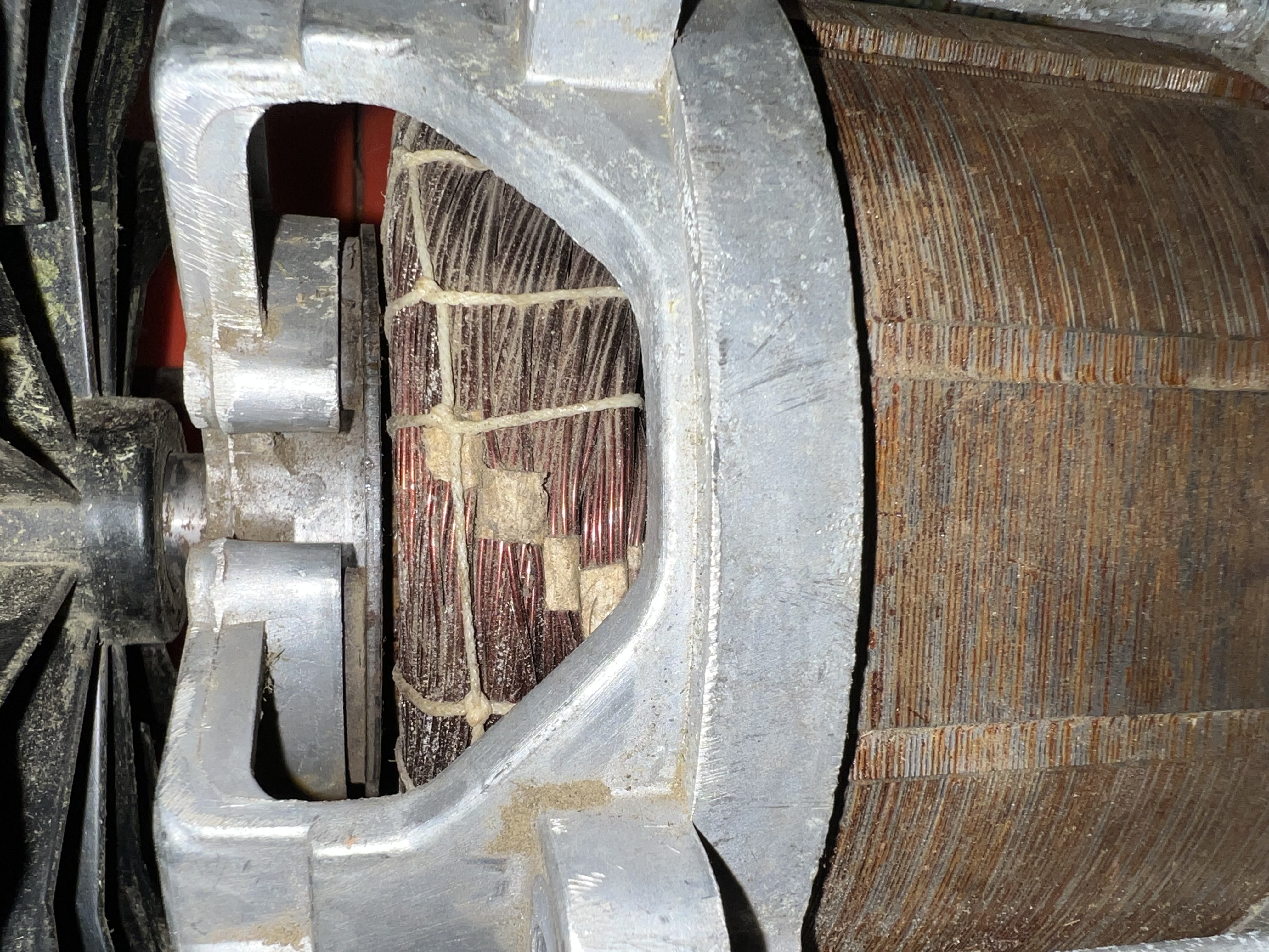

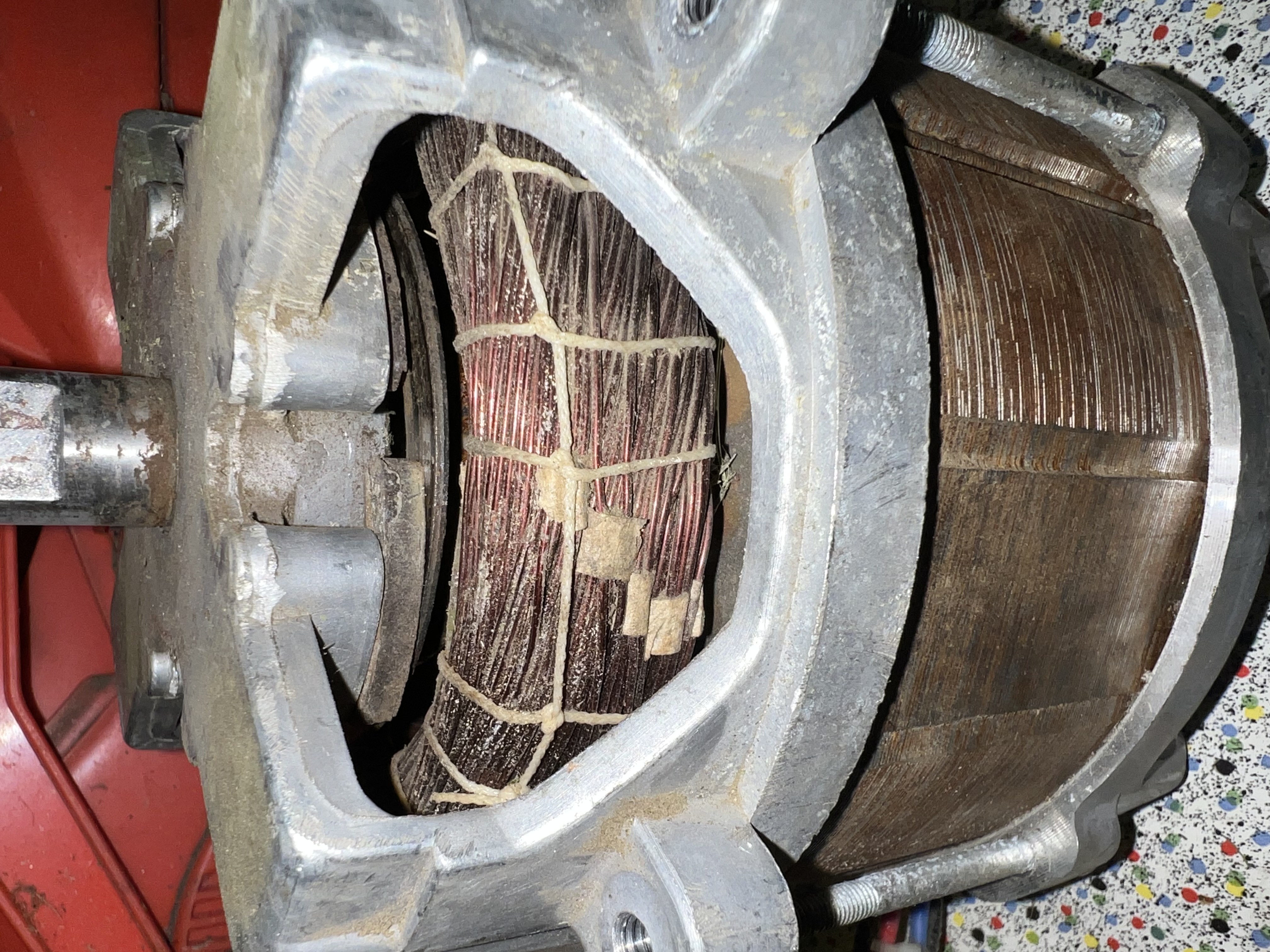

    J’ai le même modèle de tondeuse N37M. J’avais également un problème avec la rotation de la lame en tournant à la main. Il y avait une résistance en tournant 3/4 de tour puis ça se libérait lorsque j’effectuais une rotation inverse. Il y a toujours une petite résistance lorsqu’on tourne la lame du fait que ce soit sur l’axe du rotor du moteur électrique. Mais il y avait un blocage anormal. En démontant le moteur du châssis de la tondeuse, je me suis aperçu que j’avais 2 espèces de patins sur 4 qui étaient délogés de leurs emplacements probablement dû à leurs usure. D’ailleurs, je recherche ses petits patins qu’actuellement je n’ai toujours pas trouvé. D’après ce que j’ai compris, c’est le système du frein de l’âme et ses patins font office de plaquettes où une bague ronde montée sur ressort vient se plaquer contre.
