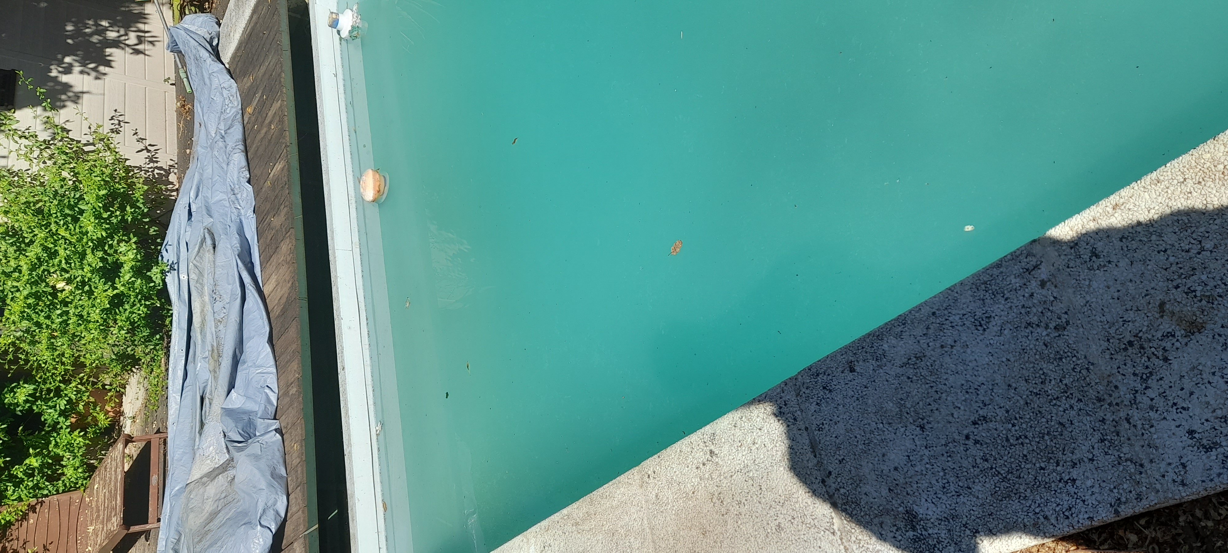

    Bonjour ! J'ai une piscine coque en polyester (4x8) en 2 parties: la coque piscine principale et à une extrémité un caisson pour l'enrouleur de rideau électrique. Ces deux parties sont soudées ensembles: voir photo. Mais au bout de 20 ans, il y a une fuite à ce niveau. Sur la photo , c'est la ligne horizontale que l'on aperçoit sur toute la largeur.
    Il faut donc refaire l'étanchéité . Je cherche une solution ... Je ne connais pas du tout les techniques . On m'a parlé de gel coat ? Y a t-il d'autres méthodes ?

    Bjr , La réparation se fait avec de la fibre de verre et du gel coat effectivement (plusieurs couches)
    Nécessite de ponçer de part et d'autre sur la largeur de la fente.
    Faut vider une partie de l'eau de la piscine ( ne pas mouiller les parties ponçer) Bien dépoussiérer;
    Appliquer une couche de gel coat généreusement et poser immédiatement le fibre de verre.
    Comme on ne pourra pas tout faire d'un seul coup , faire par étape.
    Nota c'est la saison ( chaleur) pour ce genre de travaux; La chaleur accélere la prise du gel coat.
    Nettoiement des outils à l'acétone. mais généralement le pinceau d'application est mort aprés une couche!!
    Prévoir un bon assortiment !!
    J'ai enduit de cette façon toute une coupole d'observation astronomie.
    Faut pas trop "s'endormir" ( etre rapide) lors de la pose, car ça risque de prendre assez vite.
    Préparer par petite quantité, sinon tu jettes ta préparation.

    Et pour compléter ce qui a été dit, il y a deux produits en gel coat, il sera préférable d’utiliser le gel coat mentionné "sous ligne de flottaison" plus durable

    L'appellation sous ligne de flottaison est donnée surtout pour les plaisanciers pour les coques de bateaux qui sont en permanence au contact de l’eau. la marque Yachtcar en fait parti je crois. Tu dois pouvoir trouver chez les accessoiristes de navigation, voire même certains magasins. voir même chez les pisciniste avec la couleur Donc les liens dessous
