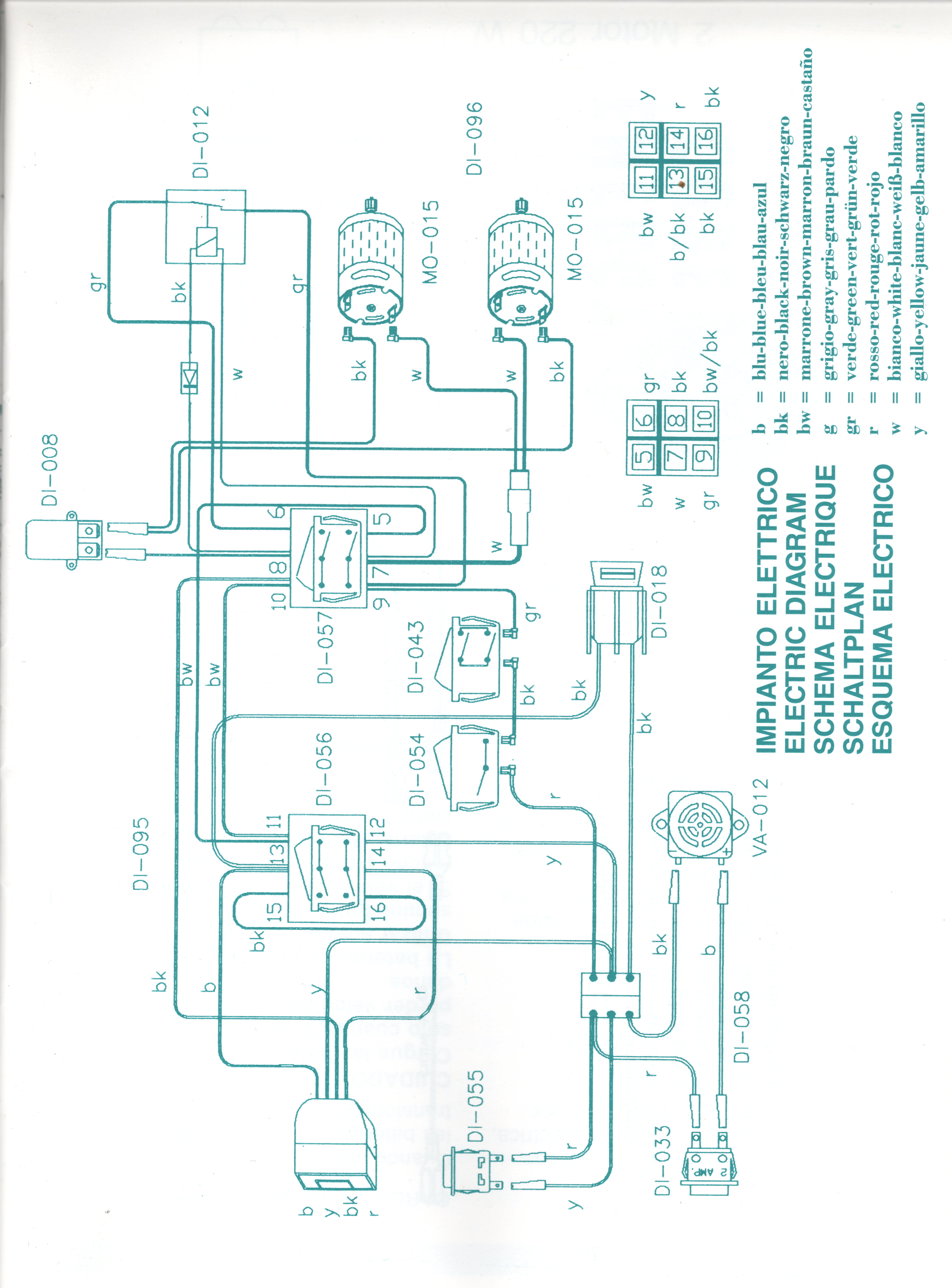

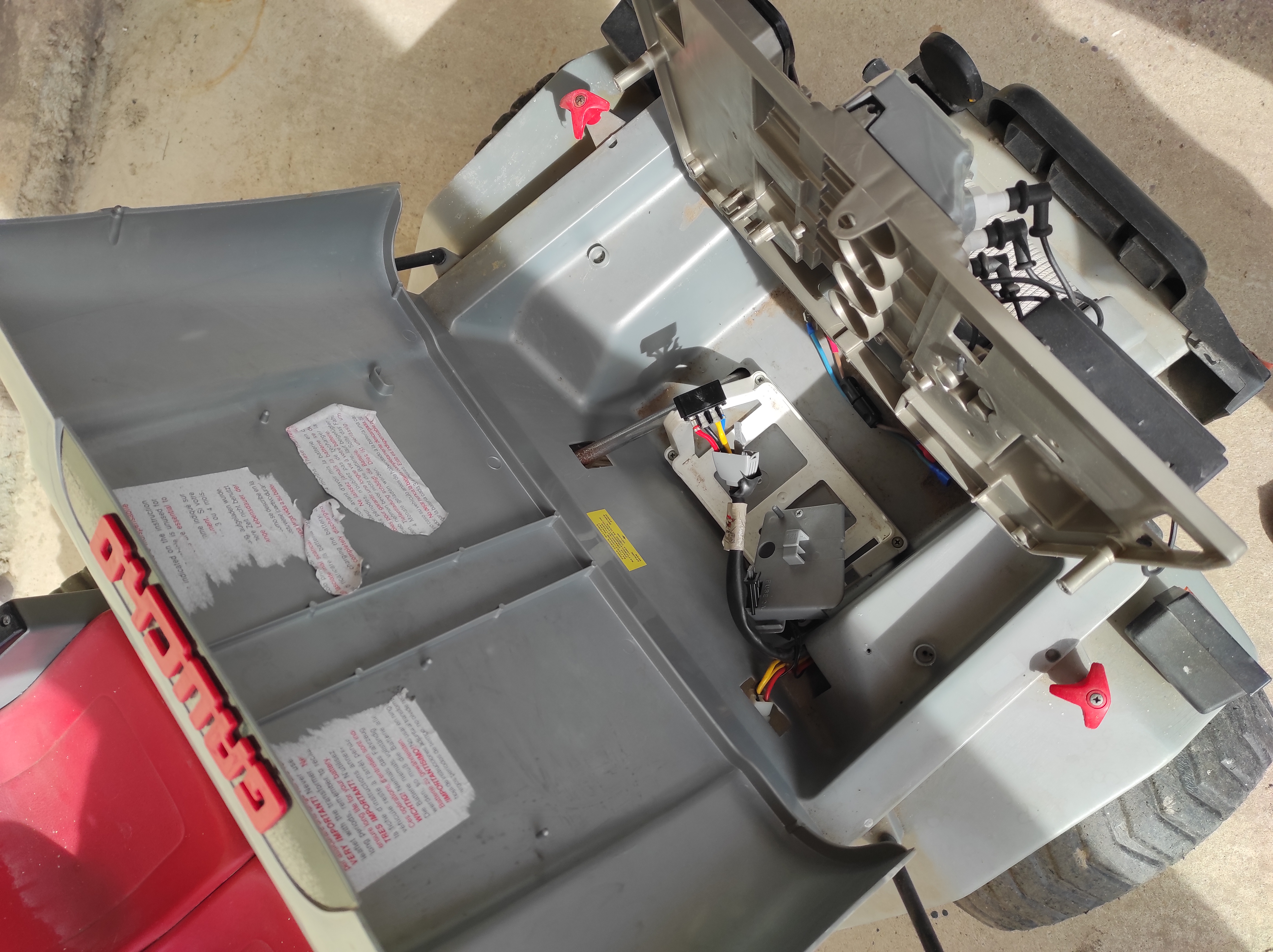

    Bonjour, j'ai ressorti une voiture enfant Gaucho Sport A250. Celle-ci avait une batterie Energy cube type c (bloc 2x6v)IMG_20260521_164548.jpgSchema elec Gaucho.jpgConnecteur Gaucho.jpg que je n'ai plus. Je souhaite installer une batterie standard de 12v. Par contre je ne sais pas comment la relier au connecteur 4 broches qui va vers la voiture (photo). Pouvez vous m'aider SVP
    Re : Voiture enfant remplacement de batterie
    peux tu faire des photos avec la batterie en place et branchée ?
    il y avait donc deux batteries de 6v ?
    Ben non :
    Celle-ci avait une batterie Energy cube type c ... que je n'ai plus.
    Ben non :
    c'est bien dommage, c'était le truc le plus important..

    Avant tout branchement, il faut s’assurer de la tension d’alimentation des deux moteurs qui sont bien en parallèle. La tension est peut-être inscrite dessus.
    Au départ, les deux batteries de 6V ne semblent pas être mises en série et on ne sait pas à quoi servent tous les inverseurs.
    Peut-être y a-t-il deux modes, en 6V et en 12V (donc des vitesses différentes) ce qui interdirait l’usage d’une batterie (unique) de 12V.

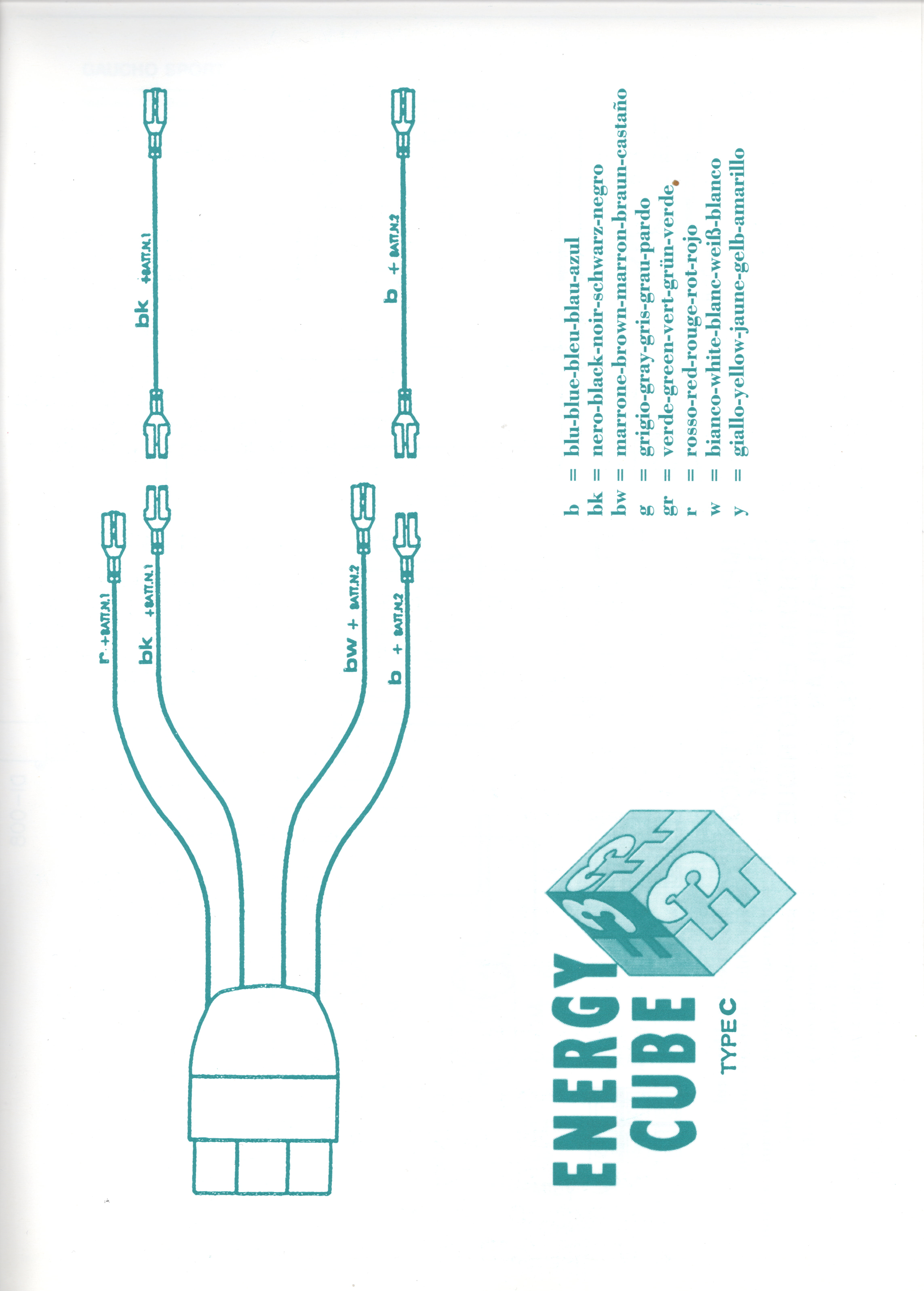

    Effectivement, l'energy cube était composée de 2 batteries 6v. Du 6v pour la petite vitesse et du 12v pour la rapide.

    si le schéma fourni correspond bien au véhicule jouet les pôles des moteurs sont reliés entre eux, il n'y a donc pas de possibilité de les mettre en série pour diminuer leur tension d'alimentation (6v par moteur), je pense donc qu'ils fonctionnaient en permanence sous 12v,
    dans la notice on voit qu'il y a deux vitesses, peut être y a t'il un variateur ? https://www.pegperego.com/media/cata...01G243-WEB.pdf

    si le schéma fourni correspond bien au véhicule jouet les pôles des moteurs sont reliés entre eux, il n'y a donc pas de possibilité de les mettre en série pour diminuer leur tension d'alimentation (6v par moteur), je pense donc qu'ils fonctionnaient en permanence sous 12V ...
    Je confirme bien que les moteurs sont bien en parallèle, mais ce que j'ai fait remarquer que les batteries, elles, n'étaient pas en série pour délivrer du 12V. On passe par des inverseurs dont on ne sait pas à quoi ils servent, ce qui me fait supposer qu'il y a deux vitesses: une en 12V et une en 6V.

    Sur le schéma fourni par rl57, les 2 moteurs sont en //.
    La schéma fourni par l'auteur est un schéma de câblage.
    Il ne permet pas de comprendre le fonctionnement.
    Compte-tenu des explications fournies, le montage des 2 batteries 6V pourrait ressembler à ça :

    Bonjour gienas, oui c'est ce que j'ai compris. 6v pour la vitesse lente et 12v pour la rapide. Je pense qu'en mettant une batterie 12v il n'y aura que la vitesse rapide. Au niveau du schéma je souhaiterais savoir quels est ou sont les couleurs du pôle négatif.
    J'ai retrouvé le chargeur de la batterie originelle. Le plus va vers le câble rouge et le moins vers le câble bleu et il y a un pont avec un câble noir de plus petite section qui va entre les câbles jaune et noir (je ne sais pas si ça peut aider)
    Ce que je ne comprends pas

    sur le schéma du post 1 le pôle négatif est noir, on le voit sur le composant VA-012
    VA-012 on ne sait pas trop ce que c'est
    c'est sans doute un buzzer

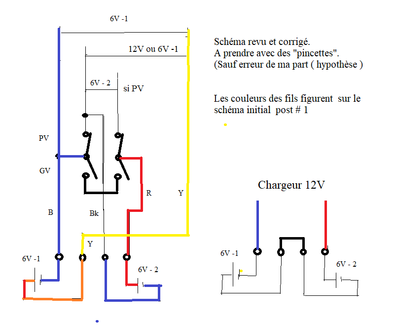

    revu et corrigé.
    Mais je n'ai pas tous les éléments ..... !

    bravo pour le schéma !
    rl57
    Bonjour, oui bravo et merci pour le schéma jeryko. Effectivement titijoy3, c'est un klaxon.
    Partant que le noir est bien un moins et que le rouge est un plus , j'y ai connecté ma batterie de 12v. Dans un premier temps, rien ne ce passe je teste et constate que l'inter qui sert de clé de contact est HS. Je le schunt et tout fonctionne. Bien sur il n'y a qu'une vitesse. J'ai également testé avec le bleu comme moins, ça fonctionne aussi.

    ou alors il faut modifier le branchement des moteurs pour pouvoir les mettre en série pour la petite vitesse
    @titijoy3
    C'est ce que je me disais ce matin après refroidissement de mon cerveau durant une nuit.
    Type de moteurs ?
    Essayer de les mettre en série et voir ce qui se passe.
    "ça ne mange pas de pain."

    Le but est d'amener le + (Rouge) de votre batterie unique sur deux bornes du connecteur noir de la voiture, et le − (Noir) de votre batterie unique sur deux autres bornes.
    Étape 1 : Le "Pontage" du Positif (+ Rouge)
    Nous allons créer une "fourche" :
    1. Coupez votre nouveau fil rouge en deux morceaux de 10 cm.
    2. Prenez le fil Rouge + venant de votre batterie (avec son fusible de 30A). Dénudez-le.
    3. Prenez les deux morceaux de 10 cm. Dénudez une extrémité de chacun.
    4. Torsadez ensemble les trois fils dénudés (le + batterie et les deux nouveaux).
    5. Sertissez une cosse Faston femelle sur ce point de jonction (vous avez maintenant une cosse d'où partent trois fils, ou une cosse sur laquelle vous venez de raccorder les deux nouveaux morceaux, selon le type de cosse).
    6. Sertissez les deux cosses Faston femelles restantes aux deux extrémités libres des nouveaux fils.
    7. Isoler ! Recouvrez les trois cosses de manchons isolants.
    Étape 2 : Le "Pontage" du Négatif (− Noir)
    Répétez exactement la même opération avec le fil Noir − de votre batterie unique et le nouveau fil noir, pour obtenir une fourche de deux cosses négatives.
    Étape 3 : Le Raccordement (en respectant le schéma et la photo)
    C'est l'étape cruciale pour ne pas inverser les pôles.
    Regardez la face avant du connecteur noir que vous tenez sur la photo, orienté comme il se doit pour être branché à la voiture.
    • Identifiez les bornes "rouges" (correspondant aux fils Rouge et Jaune/Noir sur votre photo). C'est le côté où vous branchez vos deux nouvelles cosses de votre fourche rouge (+). Peu importe le sens exact des deux, tant que les deux sont branchées sur les bornes qui iront face aux fils rouges du connecteur voiture.
    • Identifiez les bornes "noires/bleues" (correspondant au fil Noir/Bleu et Noir/Blanc sur votre photo). C'est le côté où vous branchez vos deux nouvelles cosses de votre fourche noire (−).
    Explication Technique : Pourquoi le schéma vous donne raison ?
    Votre schéma (image_0.png) confirme exactement ce que nous faisons :
    • Le connecteur de la batterie d'origine possède bien quatre bornes (deux rouges, deux noires/bleues).
    • Ces quatre fils rentrent séparément dans le faisceau (DI-096 sur le schéma).
    • C'est le jeu des interrupteurs (levier de vitesse DI-056 et pédale d'accélérateur DI-054/DI-043) qui va ensuite distribuer ces deux tensions distinctes.
    • Pour la vitesse lente, le levier de vitesse (DI-056) met les deux moteurs en série (l'un après l'autre). Si vous n'alimentez pas les deux circuits de batterie au connecteur (ce que nous venons de faire), le levier de vitesse ouvre un circuit vide, et la vitesse lente ne fonctionne pas.
    En branchant une batterie unique de 12V de cette manière "fourchue", vous distribuez 12V sur chacun des deux circuits de batterie de la voiture. Le Gaucho "voit" deux sources de 12V, et tous ses interrupteurs fonctionnent comme prévu. C'est sécurisé car vous avez conservé le fusible de protection.

    Ce que tu aurais pu demander : Réaliser à partir du schéma de câblage un schéma de principe permettant de comprendre
    immédiatement le fonctionnement.
    Chose que tu pourrais essayer de faire ?
    Avec du temps et le matériel en main j'aurais pu le faire mais comme beaucoup de retraités je suis débordé.
    Dernière modification par Jeryko ; 27/05/2026 à 17h58.
    rl57
    Bonjour jeryko,
    Ne soit pas aussi modeste ! Pour L'IA je découvre seulement et je crois que tu as raison des réponses différentes pour le même questionnement.
    Voilà j'ai posé ta question, voici la réponse de gimini :
    Pour une voiture enfant teg perego gaucho sport A250, réaliser à partir du schéma de câblage et du connecteur un schéma de principe permettant de comprendre immédiatement le fonctionnement ?
    Pour simplifier la compréhension de ce circuit (qui est une version à 2 moteurs de chez Peg Perego, typiquement alimentée en 12V ou 24V), voici le schéma de principe logique du système.
    Le secret pour comprendre immédiatement ce câblage réside dans le rôle des différents interrupteurs, en particulier la boîte de vitesse (DI-057 et DI-056) qui modifie physiquement l'association des deux moteurs (MO-015).
    1. Structure Générale (Le Flux de Puissance)
    Le circuit peut être résumé en une ligne droite logique :
    Batterie $\rightarrow$ Fusible/Thermique $\rightarrow$ Pédale d'accélérateur $\rightarrow$ Inverseur Marche Avant/Arrière $\rightarrow$ Sélecteur de Vitesse (Lente/Rapide) $\rightarrow$ Moteurs.
    2. Rôle et Fonctionnement des Composants
    A. L'Alimentation et la Sécurité
    • Le Connecteur Central (Image 2) : C'est le bloc principal qui relie la batterie au reste du véhicule.
    o Rouge ($r$) : $+ \text{Alimentation}$
    o Noir ($bk$) : $- \text{Masse}$
    o Bleu ($b$) & Jaune ($y$) : Lignes de distribution vers les options (klaxon VA-012, lumières ou radio si présentes).
    • DI-033 (Disjoncteur thermique / Fusible 2A) & DI-055 (Interrupteur général) : Ils protègent et coupent la ligne de commande basse puissance (Klaxon/Accessoires). Note : La puissance moteur passe par une protection thermique souvent directement intégrée au bloc batterie non détaillé ici.
    B. La Commande de Marche (La Pédale)
    • DI-054 (Pédale d'accélérateur) : C'est un interrupteur à bascule (NO/NC).
    o Au repos (Pédale relâchée) : Elle ferme un circuit de freinage dynamique. Elle court-circuite les moteurs sur eux-mêmes via le fil noir ($bk$), ce qui bloque les roues instantanément pour la sécurité de l'enfant.
    o Appuyée : Elle envoie le $+ \text{Alimentation}$ (fil rouge $r$) vers les commutateurs de vitesse.
    C. La Logique de Vitesse et de Direction (Les Inverseurs)
    C'est ici que l'image du schéma initial semble complexe, mais le principe électrique est très simple. Les deux moteurs MO-015 sont manipulés par les commutateurs DI-056 (Direction) et DI-057 (Vitesse) pour changer leur comportement :
    1. Vitesse 1 (Vitesse Lente) $\rightarrow$ Connexion en SÉRIE
    Le sélecteur configure le circuit pour que le courant traverse le premier moteur, puis le second.
    $$\text{Tension par moteur} = \frac{\text{Tension Batterie}}{2}$$
    Chaque moteur reçoit la moitié de la tension (ex: 6V pour une batterie 12V). Le véhicule avance lentement avec un couple modéré.
    2. Vitesse 2 (Vitesse Rapide) $\rightarrow$ Connexion en PARALLÈLE
    Le sélecteur sépare les lignes des deux moteurs et les connecte tous les deux directement au $+$ et au $-$.
    $$\text{Tension par moteur} = \text{Tension Batterie}$$
    Chaque moteur reçoit la pleine puissance (ex: 12V). Le véhicule atteint sa vitesse maximale.
    3. Marche Arrière $\rightarrow$ Inversion de Polarité
    L'inverseur de marche (DI-056) croise simplement les fils $+$ et $-$ envoyés aux moteurs. Les moteurs tournent dans le sens inverse. Sécurité Peg Perego : La marche arrière est généralement câblée en mode "Série" uniquement (Vitesse lente) pour éviter les accidents.
    3. Schéma de Principe Simplifié (Synoptique)
    Voici la représentation unifilaire pour visualiser le comportement instantanément :
    Plaintext
    [ BATTERIE ]
    ├───(+) Fil Rouge ───> [ Pédale d'Accélérateur (DI-054) ]
    │ (Pédale enfoncée)
    │ [ Inverseur Marche AV / AR (DI-056) ]
    │ [ Sélecteur Vitesse Lente / Rapide (DI-057) ]
    │ ▼ (Mode Lente) ▼ (Mode Rapide)
    │ [Moteur 1] ─── (Série) [Moteur 1] [Moteur 2]
    │ [Moteur 2] │
    └─────────────┴────────── ─ Fil Noir (─) ──────────────┘
    Le système de Freinage Automatique (Pédale relâchée) :
    Plaintext
    [Moteurs] <─── Fil Noir ───> [Pédale Relâchée (DI-054)] <─── Fil Noir ───> [Masse (─)]
    (Les moteurs sont en court-circuit fermé sur eux-mêmes = Frein moteur immédiat)
