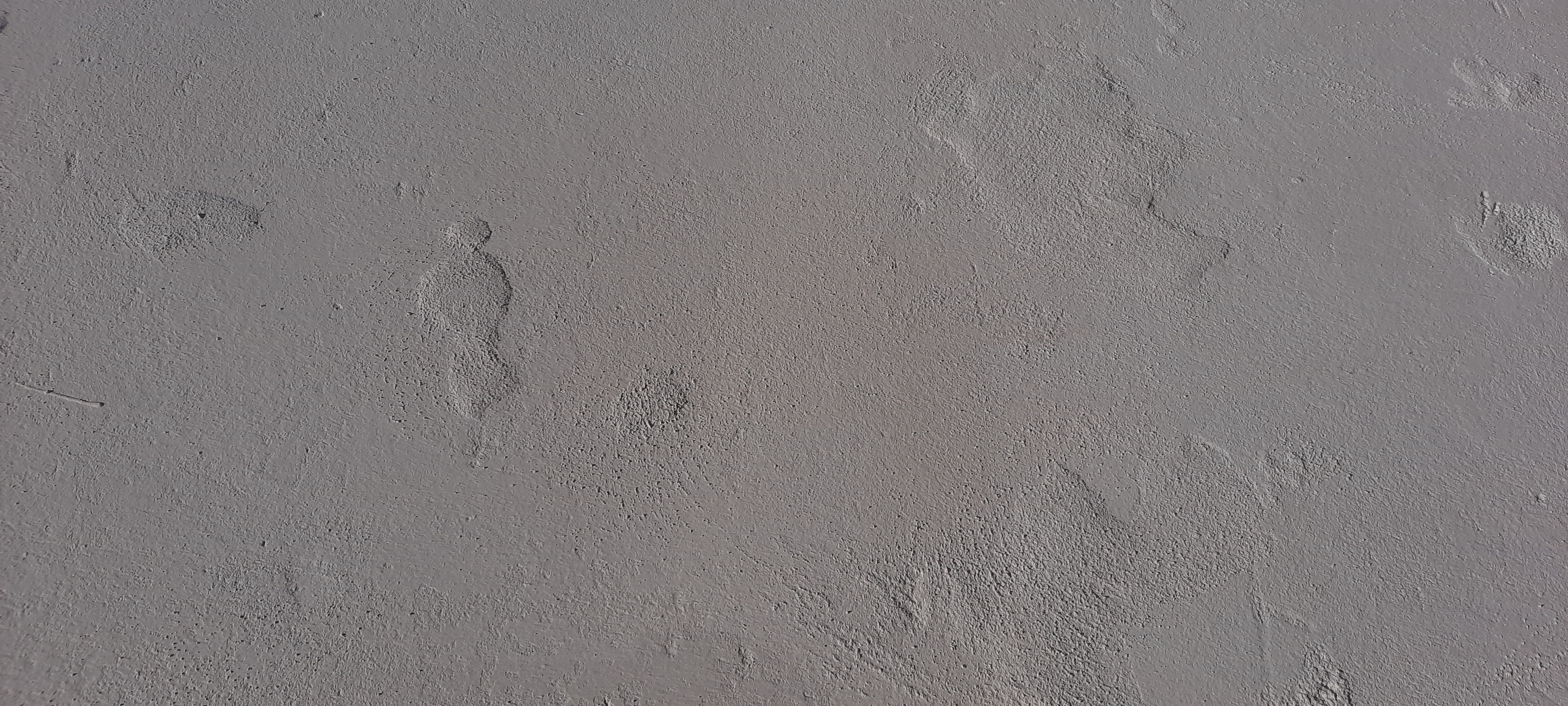

    Petite question, j'ai ma façade de maison qui a été refaite par l’ancien propriétaire et il est était moins pointilleux que moi sur les détails .J'aimerai faire quelque chose est il possible de poncer un peu et de tout repeindre ou refaire un enduit sur les parties concernées (il a une surépaisseur ou le voit sur la photo) sinon l'enduit est en bon état il ne sonne pas creux. Je pense qu 'il a peints âpres avoir reboucher sans trop se prendre la tête.
    Merci d'avance pour les conseils

    Bjr , Bien beau de ponçer, Mais vas tu retrouver la meme teinte pour reprendre les parties ponçées ???
    Re : Poncer un enduit de facade ?
    Cela me semble une mauvaise idée de se lancer dans le ponçage de dizaines de mètres carrés d'enduit (c'est infaisable !).
    La vue d'ensemble est-elle satisfaisante ? Si oui, se focaliser sur des détails de quelques mm
    Salut anteck, Le monsieur est tout de meme conscience de la chose : "....est il possible de poncer UN PEU..."
    Par contre peut tout repeindre si il en a envie §!
    max2toulouse
    Oui je pensais tout repeindre (en dessous l'enduit est gris) je me doute que sinon ça va pas faire terrible. Je voulais juste savoir si je pouvais atténuer l'effet surépaisseur. Ce n'est pas sur des détails de qq mm on est plus sur des tailles de ballon de foot. La vue d'ensemble bof bof...
