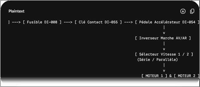

    Diagramme logique simplifié
    Pour refaire votre schéma de manière propre, suivez cette architecture simplifiée "en ligne" :
    Nom : Dessin gimini.jpg
Affichages : 47
Taille : 31,5 Ko
     Conseil pour votre nouveau dessin : > Ne dessinez pas les blocs de connexion en plastique du constructeur (les carrés 5-10 et 11-16). Dessinez simplement des lignes directes allant de la pédale vers l'interrupteur de vitesse, puis de l'interrupteur de vitesse vers l'inverseur de marche, pour finir sur les 4 bornes des moteurs (2 bornes par moteur). Écartez complètement le bloc Klaxon (VA-012) sur un coin du schéma, car il est totalement indépendant de la motorisation.

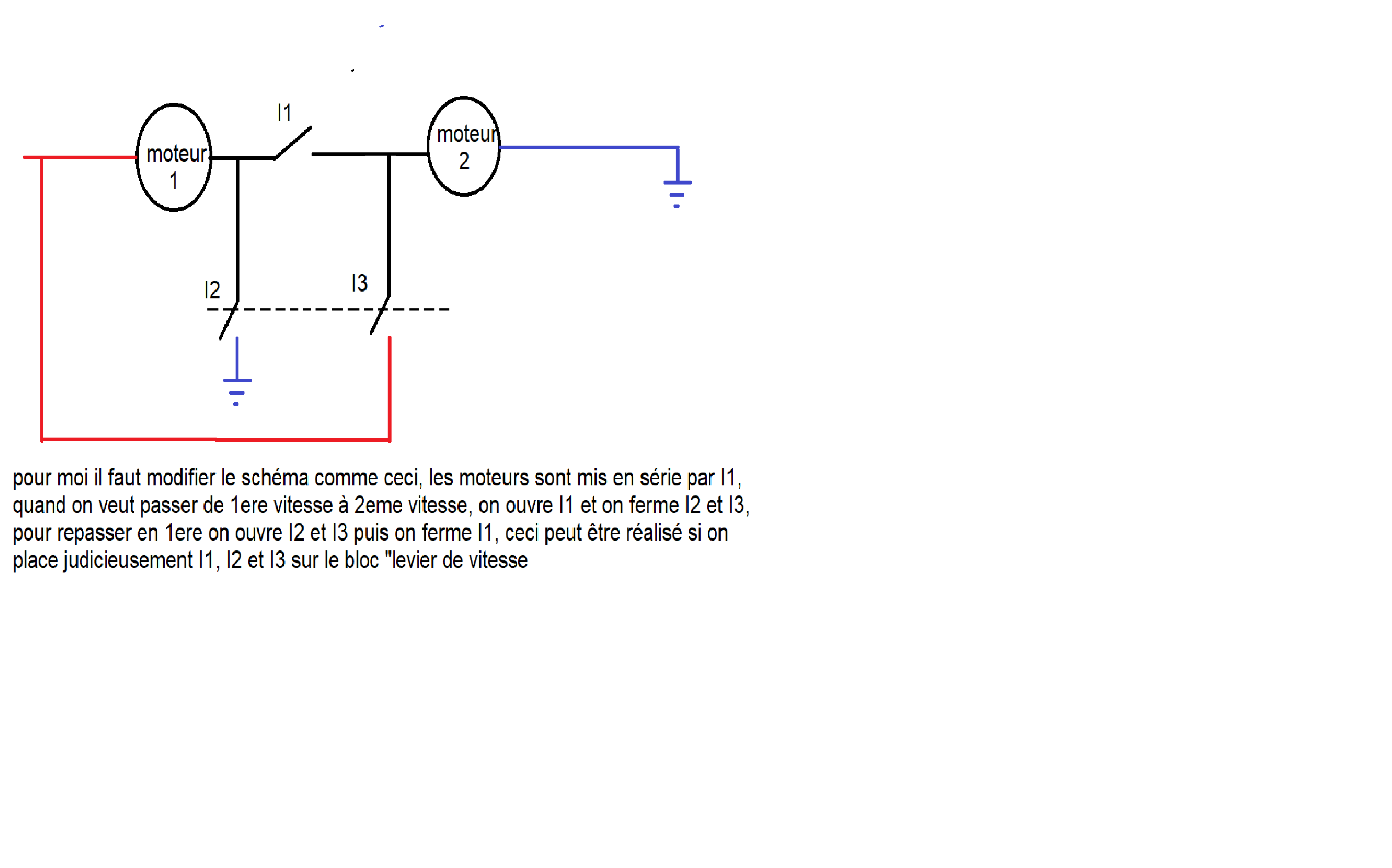

    le schéma promis:
    Dernière modification par titijoy3 ; 01/06/2026 à 07h56.
    f6exb
    Re : Voiture enfant remplacement de batterie
    Avec un inverseur double, I1 et I2 étant les deux contacts d'un inverseur à glissière par exemple.
    oui, d'ou le pointillé entre I2 et I3, par contre, il faut un décalage de temps entre le changement d'état de I1 et celui de I2/I3, ils pourraient être placés sur le parcours du levier de vitesse avec un point mort entre les deux
    I1-point mort- I2/I3..........I2/I3-point mort-I1
    Dernière modification par titijoy3 ; 01/06/2026 à 08h31.
    je pense que ça peut aussi se faire avec un inter bipolaire à bascule ordinaire, (pour I2 et I3) ça crache moins, le contact est plus instantané et un inter simple pour I1
    j'ai pas chercher à décortiquer ce qu'a dit l'IA, trop gros pavé, soit elle se plante soit la solution est similaire à la mienne
    Dernière modification par titijoy3 ; 01/06/2026 à 14h19.

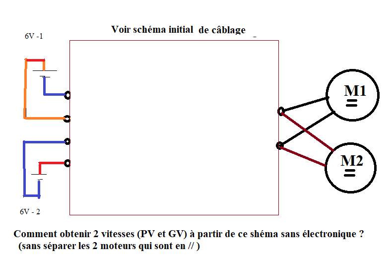

    Ce n'est pas ma question. Je ne cherche pas à faire fonctionner en 2 vitesses.
    Je cherche d'abord à comprendre le schéma initial du post #1 que tu n'as semble-t'il pas bien regardé.
    Comment obtenir 2 vitesses (PV et GV) à partir de 2 moteurs qui sont en parallèle, sans les dissocier !
    Comment est-ce possible uniquement avec des commutateurs/inverseurs/interrupteurs, .... ?
    Si quelqu'un peut m'expliquer comment ils ont fait j'en serais heureux.
    Ensuite, je me doute bien que tu serais capable(et moi aussi) de réaliser un montage "satisfaisant".
    Dernière modification par Jeryko ; 02/06/2026 à 11h36.
    Donc, pas la peine de chercher à comprendre à décortiquer le schéma, il suffit de réfléchir.
    Pour alimenter avec uniquement des "contacts" (interrupteurs, inverseurs) 2 moteurs en parallèle, il n'y a que 2 possibilités :
    - les 2 moteurs à l'arrêt ou
    - les 2 moteurs alimentés.
    Dans le plus mauvais des cas on pourrait quand même incorporer une Résistance série. Est-ce le cas ? je n'ai pas vu.
    Qu'il y ait 1, 2 ou 3 batteries .... peu importe.

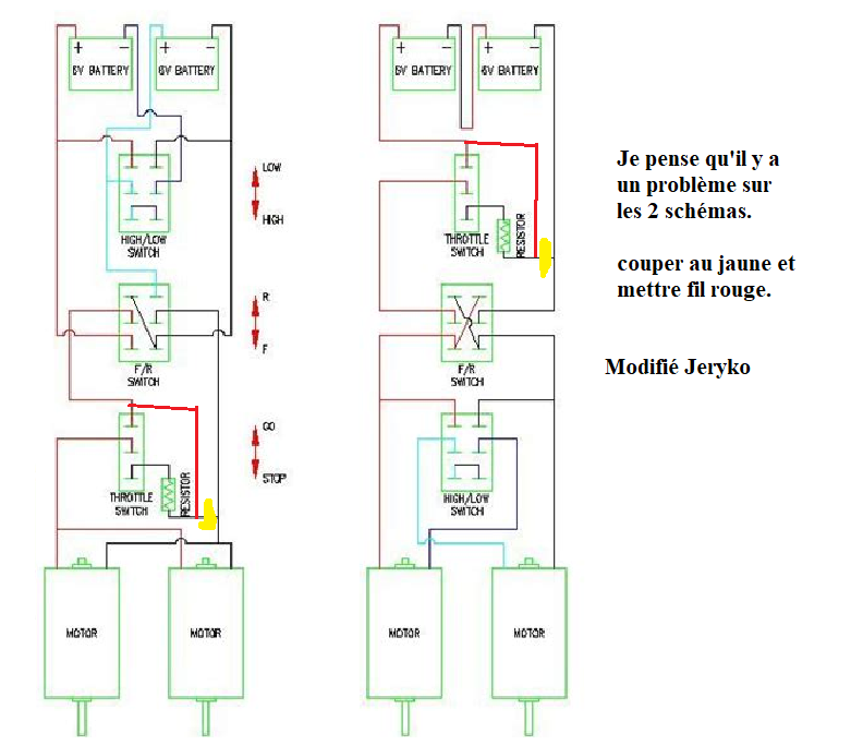

    voir ce schéma modifié car je pense que celui de lutshur comporte un erreur ?
    Qu'en pensez-vous ?
    PS :
    Schéma 1 : batteries en serie ou // et moteurs en //
    Schéma 2 : batterie 12V et moteurs en serie ou //
  22. #52

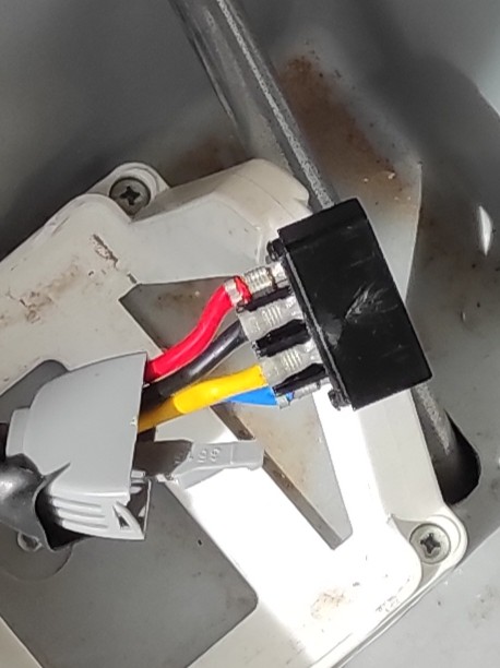

    Bonjour, CR des essais effectués :
    - avec les 2 batteries 6v branchées (comme vu sur un forum) batterie 1 le + sur le fil rouge du connecteur et le - sur le fil bleu. Batterie 2 le + sur le fil jaune et le - sur le noir. Le véhicule fonctionne en vitesse lente quelque soit la position du levier de vitesse (1 et 2)
    - avec une batterie de 12v avec le fil + sur le rouge et - sur le fil bleu du connecteur. Le véhicule fonctionne en vitesse rapide mais uniquement sur la position 1 du levier de vitesse.
    Au moins la voiture roule,Nom : IMG_connecteur.jpg
Affichages : 25
Taille : 52,1 Ko c'est déjà ça
    Voilà pour aujourd'hui.
    Bon weekend
  28. #58
    Citation Envoyé par rl57 Voir le message
    ... avec les 2 batteries 6v branchées (comme vu sur un forum) batterie 1 le + sur le fil rouge du connecteur et le - sur le fil bleu. Batterie 2 le + sur le fil jaune et le - sur le noir. Le véhicule fonctionne en vitesse lente quelque soit la position du levier de vitesse (1 et 2)
    - avec une batterie de 12v avec le fil + sur le rouge et - sur le fil bleu du connecteur. Le véhicule fonctionne en vitesse rapide mais uniquement sur la position 1 du levier de vitesse ...
    Ça veut dire que la batterie qui fabrique le 12 V est à l’envers. (6V - 6V=0)
    As-tu la prise officielle pour charger, avec le chargeur officiel, pour être sûr de la polarité de l’ensemble?
    Dernière modification par gienas ; 06/06/2026 à 15h00.

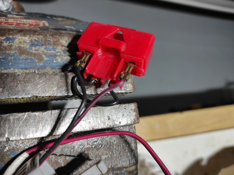

    rl57
    Voilà la photo du connecteur du chargeurNom : Connect chargeur.jpg
Affichages : 22
Taille : 139,4 Ko
  30. #60
    Bonsoir à tous,
    Selon le schéma du post #50 (schéma à gauche)
    - les 2 moteurs sont en //
    - les 2 batteries sont soit en série, soit en // (6V ou 12V)
    - Je ne sais pas à quoi sert la résistance en série avec les 2 moteurs en // Sa valeur en Ohms et puissance ?
    - Je ne connais pas la tension nominale des 2 moteurs en // ( 12V ? )
    - Pour les accessoires ? ?
    Je n'ai pas comparé avec le schéma de câblage du post #1
    Je n'ai pas encore bien compris comment s'effectuait la charge des batteries compte tenu de la connectique.
