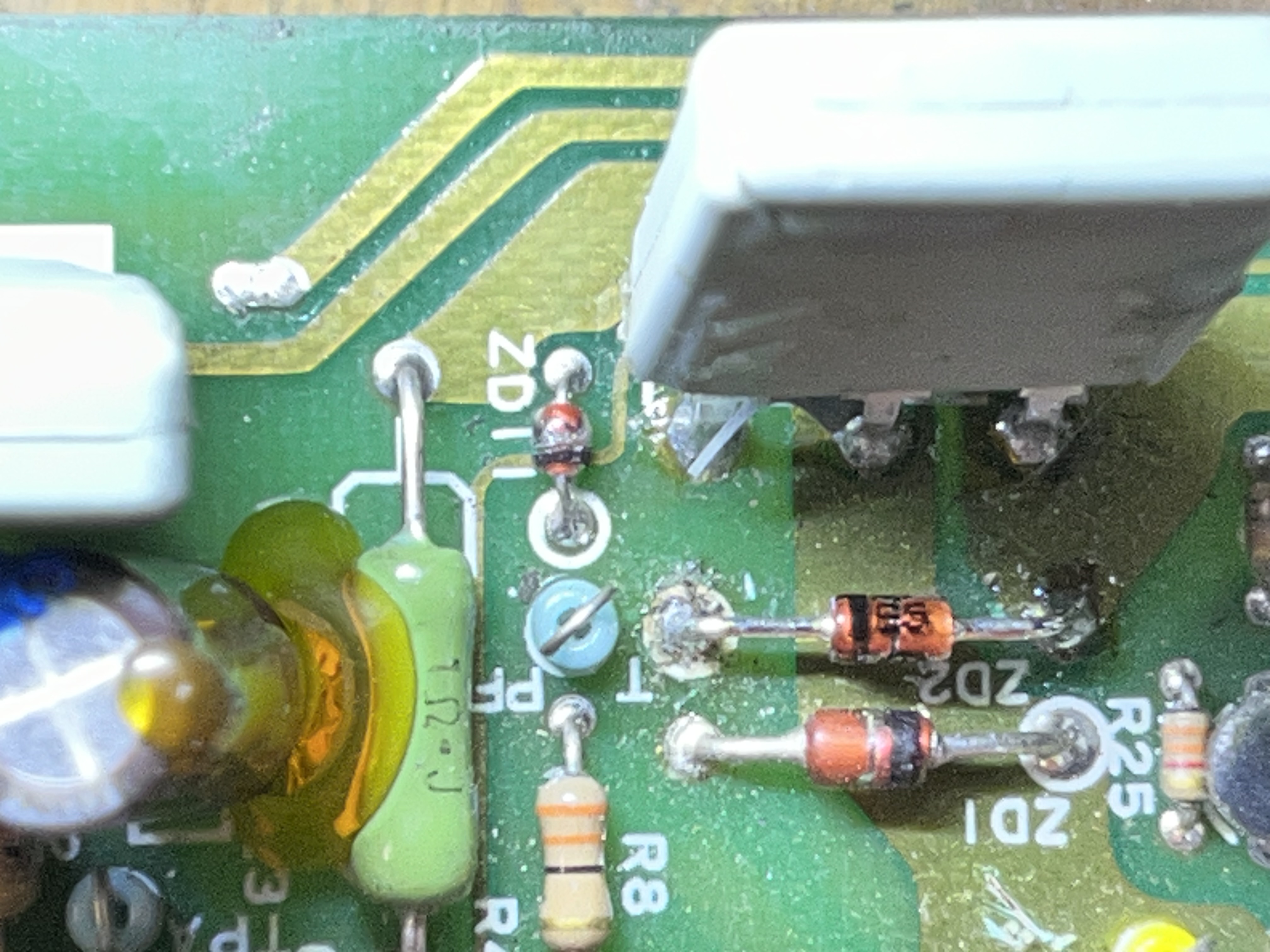

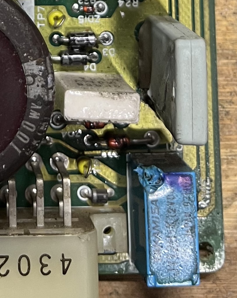

    Bonjour à toutes et à tous
    Pourriez vous m’aider à identifier certains composants de la carte de gestion des moteurs
    La carte est référencée 29424-31K00

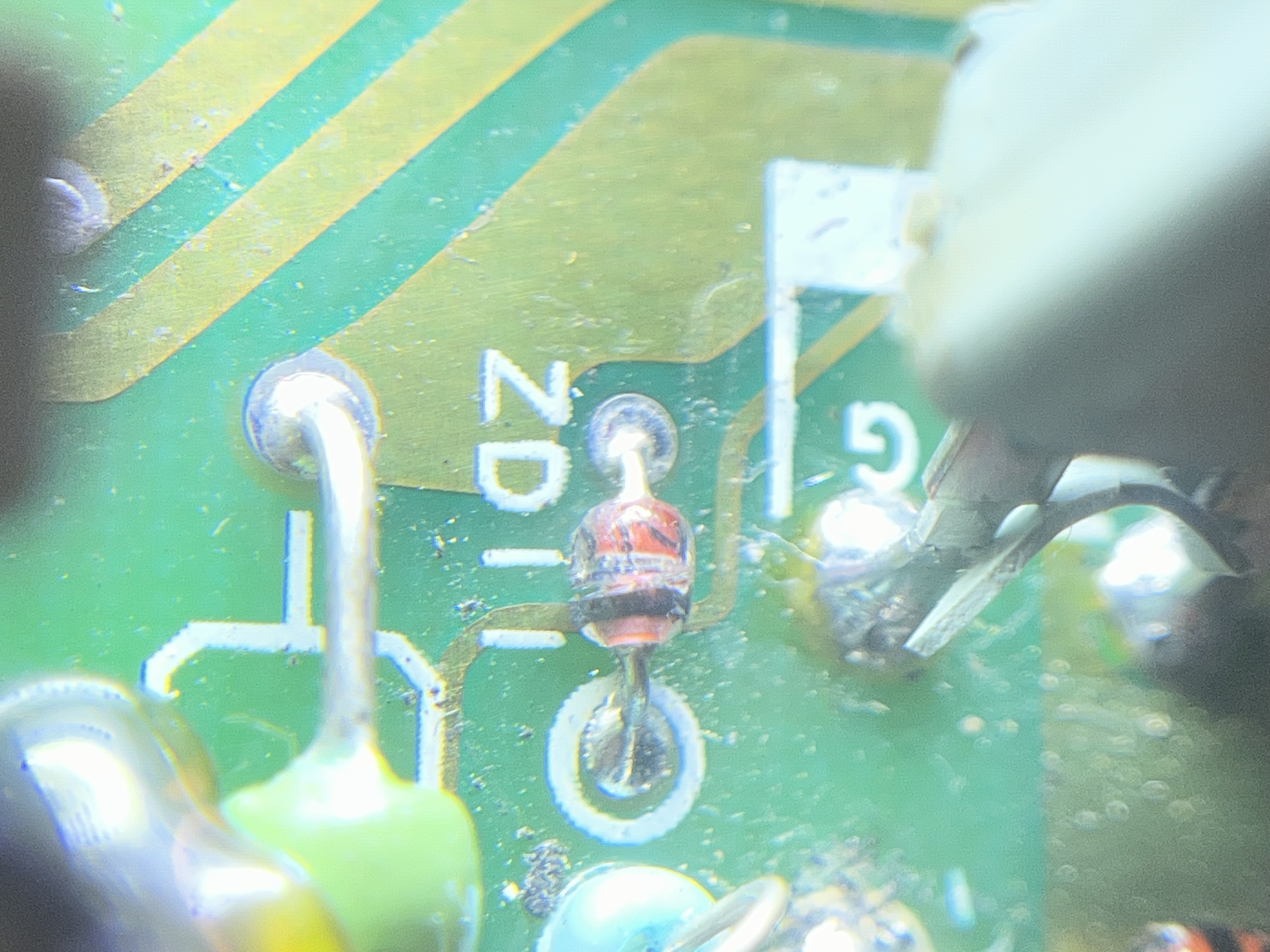

    J’aimerai identifier les composants :
    Zd 1
    Zd 2
    Zd 11
    Et D13
    Voir sur les photos
    Qq à t’il un schéma de la carte ?

    D = Diode
    ZD = Diode Zener

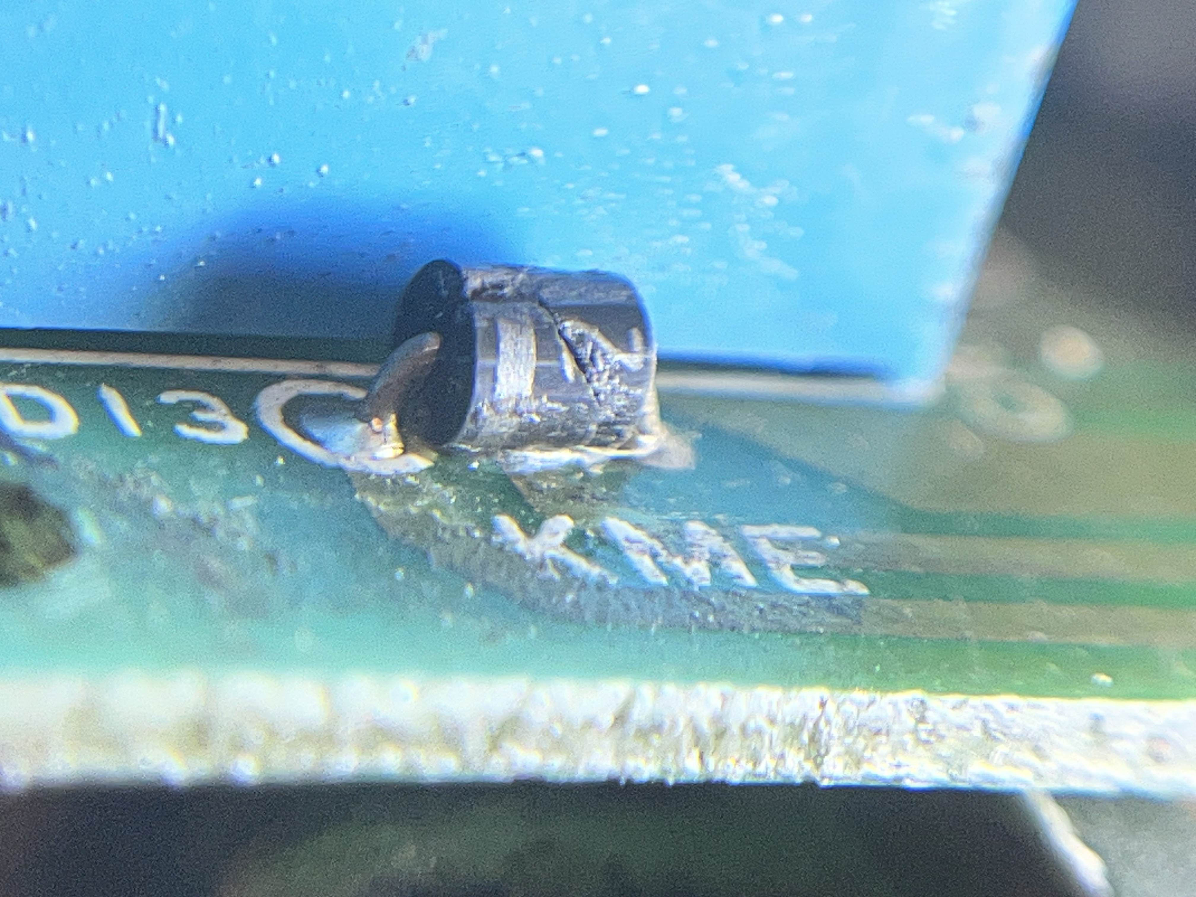

    Si pas explosé la tension des diodes zener est incrite sur le corps du composant. On peut peut etre y lire la référence compléte.

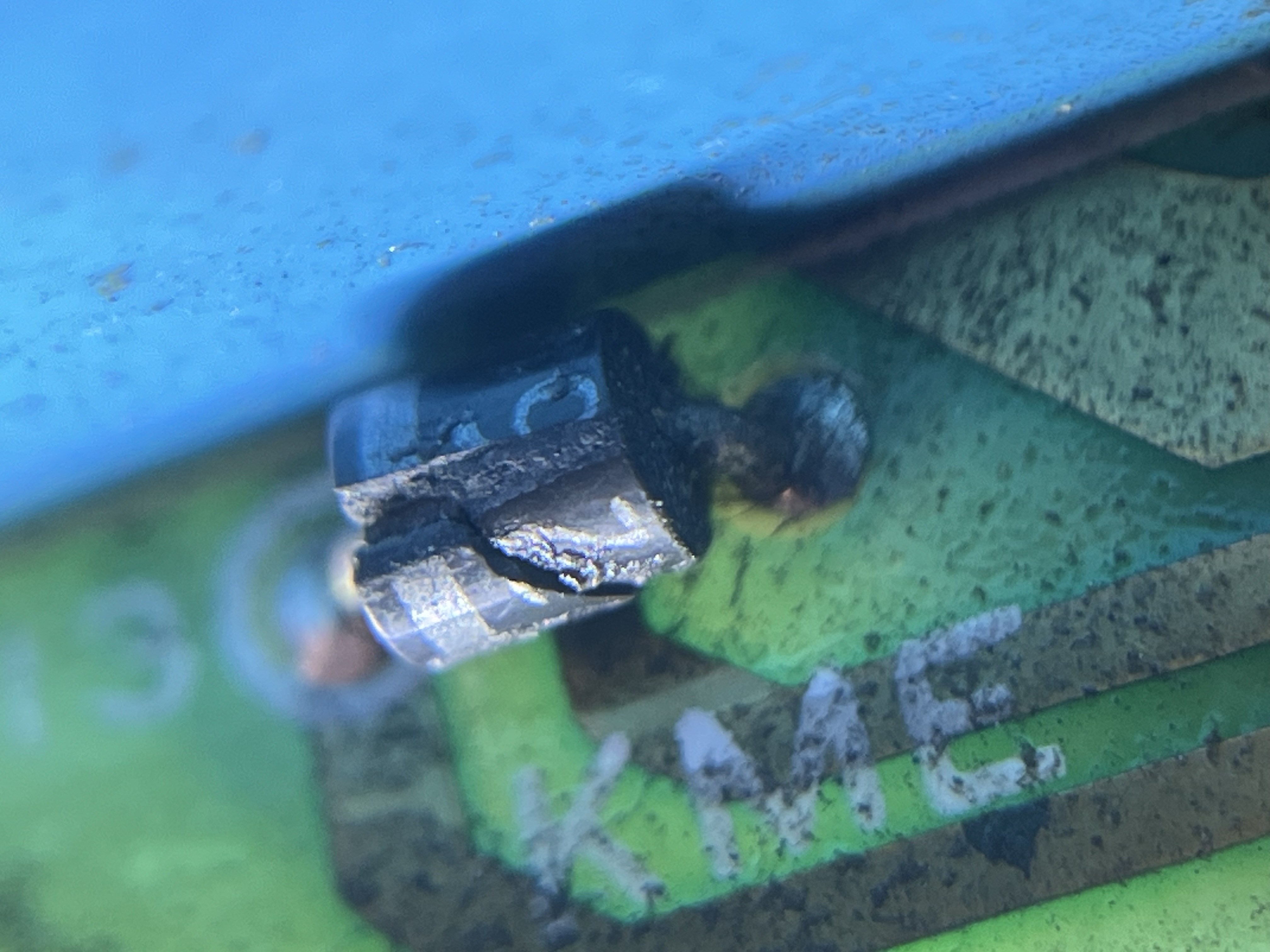

    La derniére figure ( diode explosée) est une diode des plus classique apparemment.
    Son diamétre ( encore mesurable) peut donner une idée du courant supportable (là..... elle n'a pas supporté!!)
    On ne sait quelle sont les tensions en jeu, mais qui peut le plus , peu le moins (prendre 300 volts.ça tranquillise !!)
    A voir : une diode 300 volts 5 ampéres
    DROMOTIC
    Re : Transpalette Nissan F01 : panne carte electronique

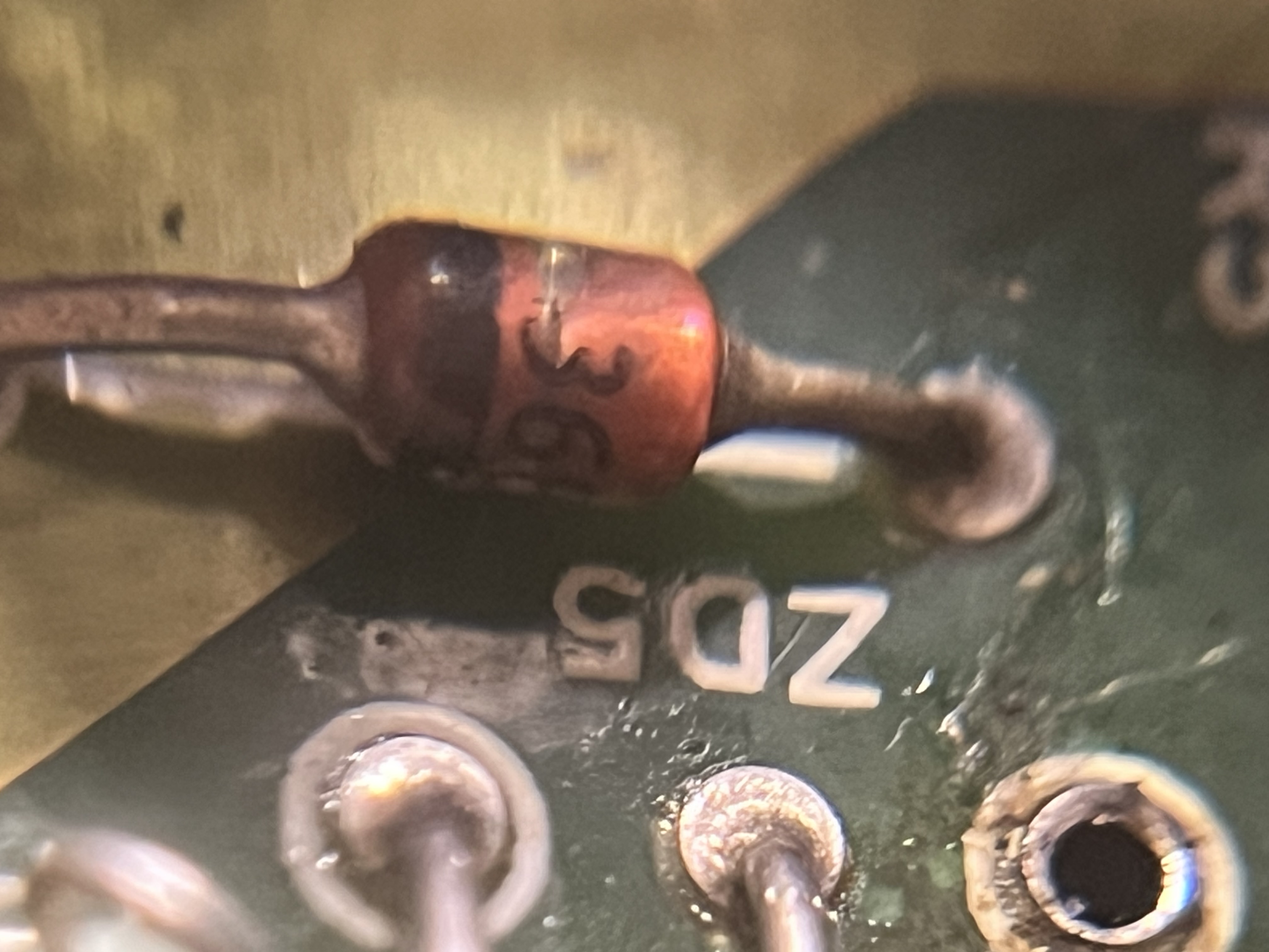

    Une des diode est repérée : B36
    Quelle serait l’équivalence ? Je pensai 1N4753A
    L’autre (la noire éclatée à côté du relais noir ) : il est écrit seulement le chiffre 25 et mesure ( L = 3,2 mm : D = 2 mm

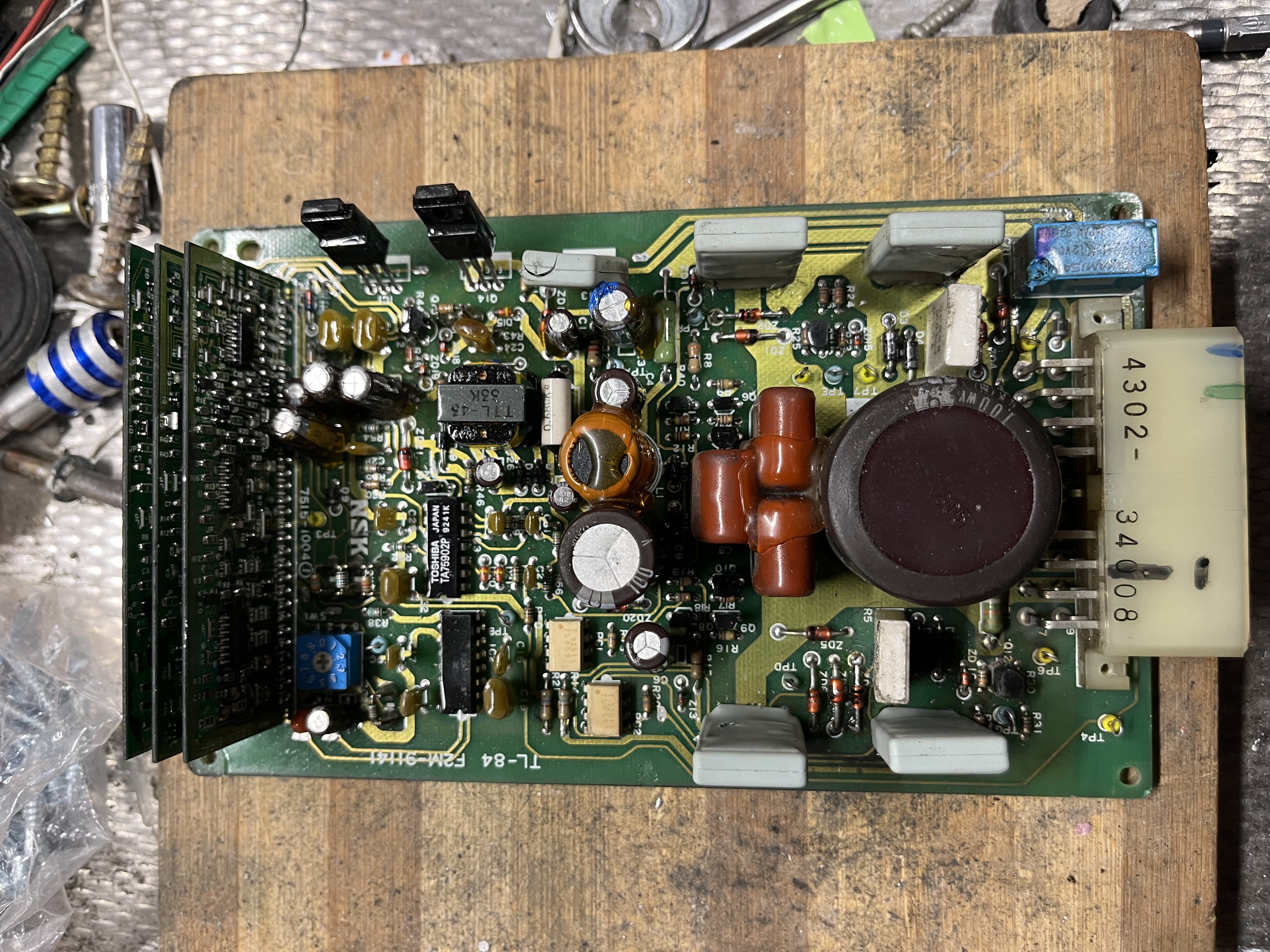

    J’ai toute la doc du cours de formation . En effet il s’agit de la carte qui contrôle les trois moteurs ( droit , gauche et assistance de direction.
    J’ai déjà remplacer tout les MosFet IRFP150 dont 2 étaient claqués ( à cause d’arcage sur les soudures affaiblies par les vibrations que subit ce genre de matériel )
    Je ne peux d’aire que du contrôle sur les composants passifs avec un ohmetre..
    Un schéma de la carte me serait très bénéfique afin d’identifier certains composants qui me semblent défectueux à l’œil ..
    Me reste à identifier les composants :
    ZD1,ZD2 et ZD11 ainsi que la diode D13 que je citais dans mon premier post

    À ce stade, et s'agissant de matériel professionnel utilisé en milieu professionnel, la seule solution sécuritaire (assurances comprise) est de remplacer la totalité de la carte.
    Le remplacement de composants au "petit bonheur la chance" n'est pas raisonnable. Les MOS sont rarement les seuls à devoir être changés. Les drivers de gate doivent aussi être contrôlés et ce ne sont pas des "composants" uniques.
    En outre, on ne peut/doit rien contrôler sans isoler (sortir) le composant.

    Remoi, La question primaire : pourquoi tout cela à "claquer", faut d'ABORD trouver la cause... sinon rebelote !

    Pour le schéma, vous pouvez faire une croix dessus : il ne sera pas possible d’en obtenir un.
    Ensuite, sur toute la partie en bas à droite de votre première photo, on peut voir que certains condensateurs bleus ont également pris un coup.
    Le composant blanc situé juste au-dessus semble lui aussi être en mauvais état.

    ... on peut voir que certains condensateurs bleus ont également pris un coup.
    Le composant blanc situé juste au-dessus semble lui aussi être en mauvais état ...
    Je ne suis, quant à moi, pas catastrophé par les deux composants de la photo du #12 que tu soupçonnes, peut-être à tort.

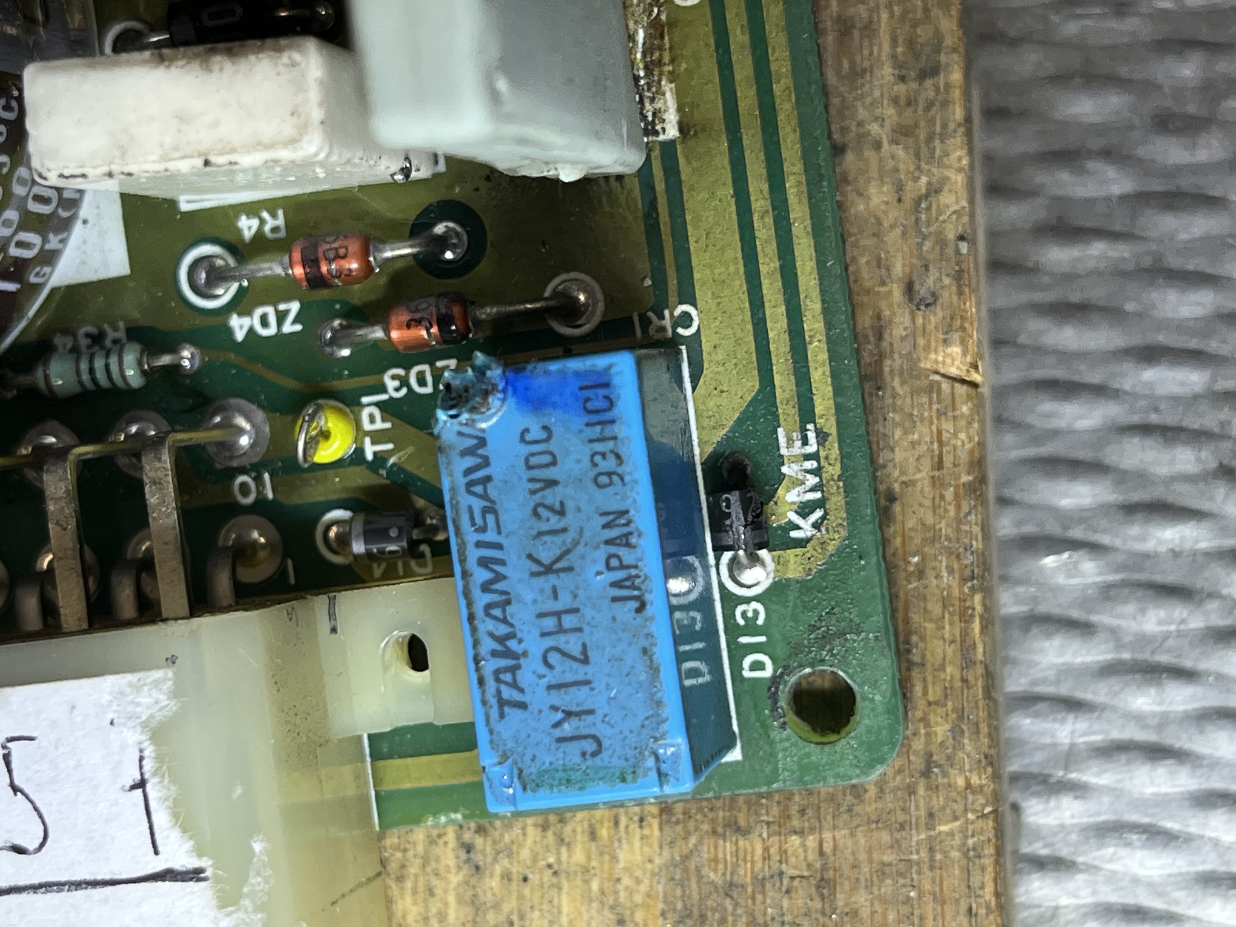

    Le bleu que tu prends pour un condensateur me semble être un relais, qui, peut-être a pris un coup de fer à souder. La diode qui doit être à côté doit être sa diode de roue libre.
    Le composant blanc, on ne voit pas bien sa base, mais si c'est un condensateur, la partie décollée me semble être une étiquette qui s'est partiellement décollée. Dans les deux cas, ce devrait être sans incidence sur le comportement.

    Le composant Bleu est un relais qui a subit un tout petit coup de fer à souder quand j’ai remplacé le MosFet Q4 dont le patte de Sortie S avait fait fusible
    J’ai néanmoins dessoudé ce relais 12v (réf JY12H-k ) pour le testé sous 12v : le bobinage est bon et le contact sec , s’établit bien à la commande sous 12v
    Idem pour le composant blanc qui est une résistance de 0,01 ohm
    Ces deux composants étaient noircis car ils ont subit l’éclat de feu du ModFet

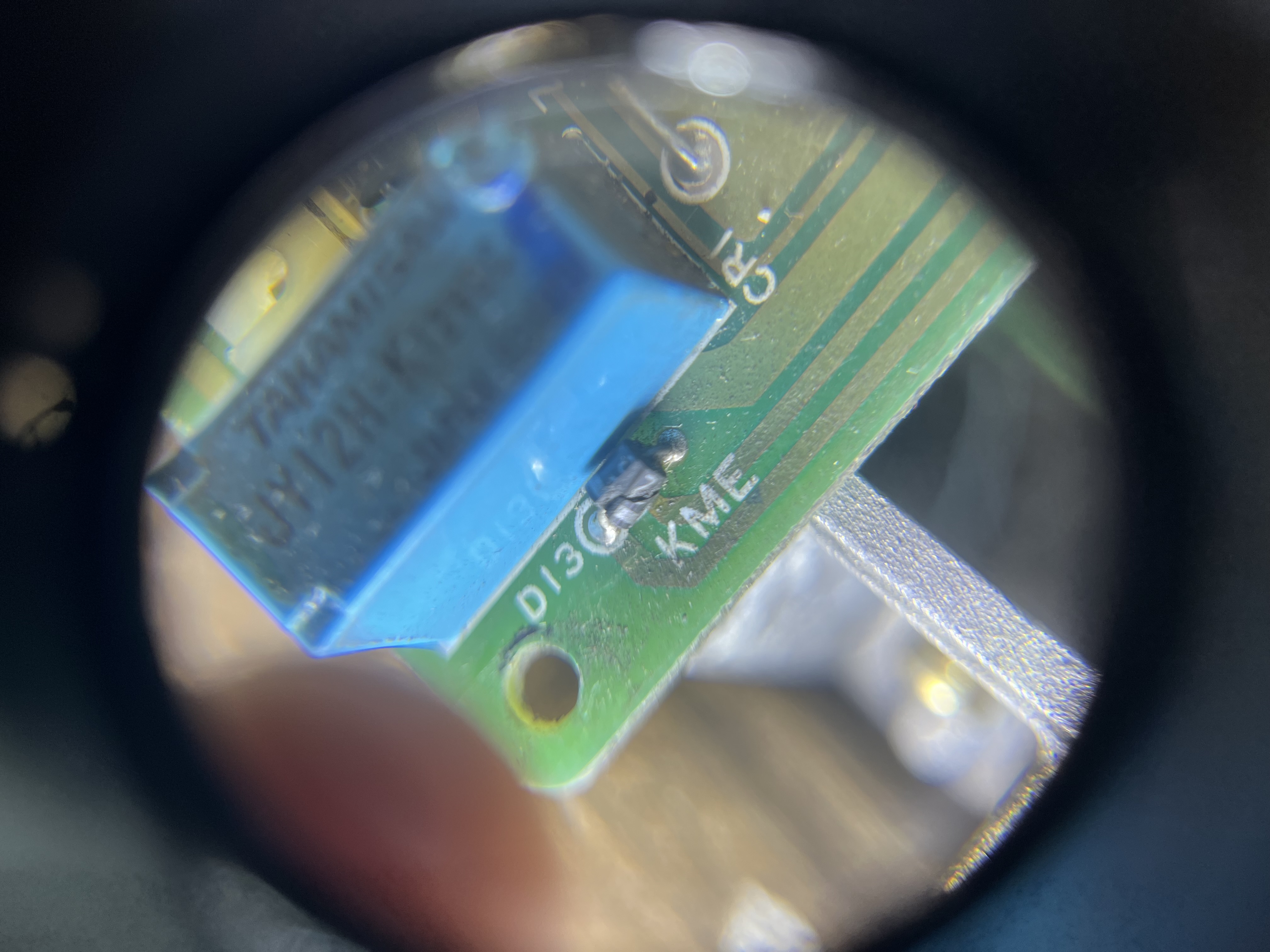

    Quelle diode puis mettre à la place de celle qui a été cassée à la mise en place du cadre ( absent sur la photo) qui fixe la carte?
    Je pensai à un diode roue libre mais quelle référence ?
    Je ne distingue que le nombre 26 sur cette diode noire ( D13 )au pied du relais bleu (KME)

    Re : Transpalette Nissan F01: panne carte électronique
    Citation Envoyé par DROMOTIC Voir le message
    ... Je pensai à un diode roue libre mais quelle référence? ...
    Hum. Attention au fait qu'une diode n'est de roue libre que si elle est branchée aux bornes de la bobine du relais.
    C'est à vérifier sur le circuit.
    Si elle n'est pas aux bornes de la bobine, elle a une autre fonction.
    Une vraie diode de roue libre n'a aucune raison d'exploser. Le courant qui la traverse ne peut pas dépasser le courant dans la bobine, forcément limité. Sa référence n'a aucune importance. Elle ne doit supporter que ce courant et supporter un peu plus que la tension de bobine.
    S'il est vérifié qu'elle est de roue libre et qu'elle est "fendue/cassée/...", ce ne peut être qu'à la suite d'un choc.
    Pour des diodes Zener, il faut la démonter pour pouvoir lire sa référence complète qui tient sur un tour. C'est indispensable pour pouvoir la tester. En direct c'est une diode normale, et l'effet Zener se teste en inverse.
