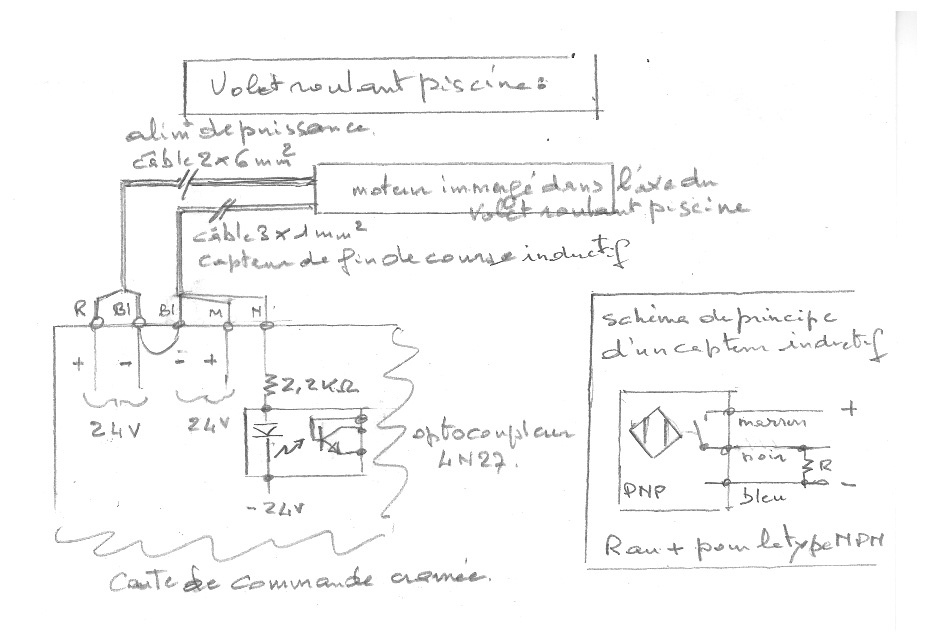

    Après le coup de foudre qui a claqué la carte de commande j'ai remis en service le volet en créant une alimentation 24V continus filtrés, avec 2 relais commandés par 2 boutons poussoirs, pour inverser + et - suivant le sens d'ouverture ou de fermeture du volet.
    Pour l'instant n'ayant plus de fin de course je suis prudent dans la manipulation des boutons.
    Mon intention est d'utiliser le capteur du moteur du volet : fils Bleu et Marron pour l'alim et Noir pour le signal.
    J'ai besoin d'aide pour la suite:
    Avec une alim réglable 0/30V= j'alimente le capteur en Bl/M et je charge au + le fil N avec 2,2KΩ. multimètre en contrôle
    J'enroule ou je déroule mon volet jusqu'en butées sans constater de variations de tension sur la 2,2K.
    je ne comprends pas ça.
    Le schéma électrique du capteur inductif PNP ou NPN est simple, mais en plus je ne comprends pas ce qui détermine la bascule du capteur en ouverture ou en fermeture.

    @bibifikotin : effectivement, rien ne vaut un schéma. Je le joins ici.
    Pour revenir à mon capteur de fin de course inductif dont l'électronique avec l'optocoupleur est très simple comme on le voit.
    L'explication que je cherche concerne, par quel objet, par quelle méthode la réluctance est modifiée entre le capteur et "l'objet" lors de la rotation du moteur.
    (Dans la piscine pas de bout de fer ou inox placé sur une lame du volet pour activer le signal.)
    Si vous pouvez m'éclairer ? 8000€ à la clé (pour moi!)

    Remoi, Qu'est ce qui te fait dire que le "capteur inductif" fait partie de la famille des "PNP" ? C'est quoi ce capteur ? (une référence)
    Décode pas les indications en dessous le shéma de droite / Ran + pour le type NPN

    Pour le capteur inductif pas de référence mais schéma classique à 3 fils, 2 fils pour l'alimentation 24V et 1 fil pour le signal qui entre normalement sur le photocoupleur 4N27.
    Actuellement, tout est décâblé et les 3 fils sont dispo pour les mesures et tests
    comment tester ce système ?

    Le schéma électronique est fort simple comme sur le dessin mis un peu avant, et il ne me pose pas de problème.
    Je jeux simplement tester le fonctionnement du capteur de fin de course, je cherche la bonne méthode.
    Je dispose de tous les appareils du labo pour cela. alimentation variable, multimètre et oscillo

    Donc je suppose une alimentation 24V DC + et -.
    Généralement ces machins offrent une sortie à collecteur ouvert, le 3ème fil.
    Un capteur de capacité devrait même détecter la présence d'un main. ( pas sûr à 100% je ne me souviens plus)
    Il suffit donc de l'alimenter prudemment et de placer une résistance entre le + et le fil "sortie".
    Cette résistance pourrait faire 2,2 k à 3,3 k et tu pourrais même mettre une DEL en série pour voir le fonctionnement.
    23 V / 3,3 k = 7 mA. (même 5 mA suffit amplement)
