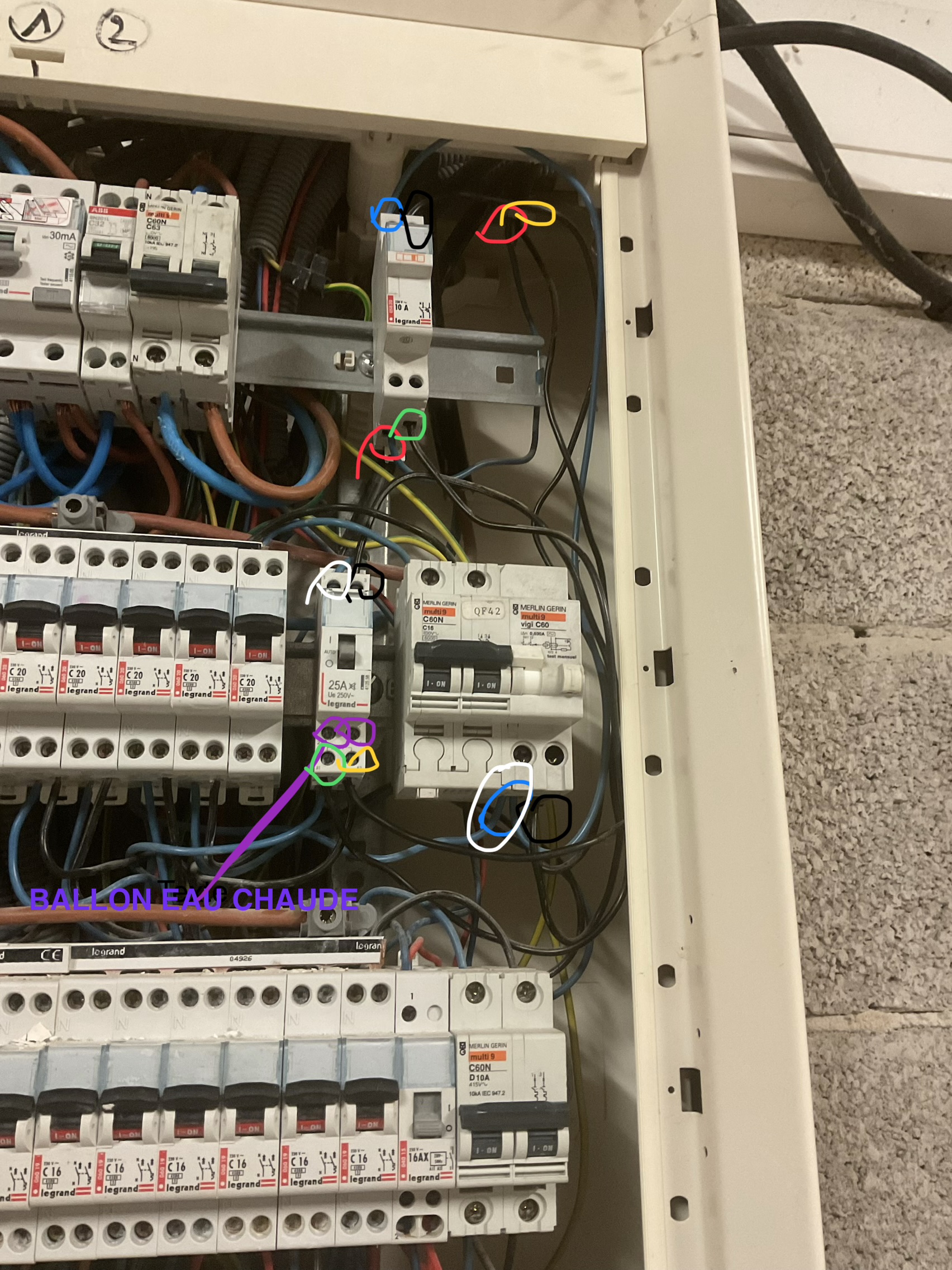

    Depuis 4/5 jours , plus d’eau chaude , je remarque qu’à 22h30 mon disjoncteur auto pleine creuse ne fonctionne pas, pas de lumière sous mon ballon eau chaude.
    Je le mets sur le 1 marche forcé , il fonctionne
    Je remplace par un neuf mon disjoncteur , même chose , mon ballon ne s’allume pas , uniquement en forcé.
    Soit ça vient d’enedis qui veulent absolument me remplacer mon compteur en Linky
    Soit ?
    Aussi, je mets en photo mon câblage fait par un électricien de l’époque qui a fonctionné depuis 20 ans
    Les couleurs correspondent à leur connexion
    Merci de votre aide

    c'est peut-être un soucis de détection du signal Heure creuse/heure pleine au niveau du ballon d'eau chaude, ou du contacteur HC/HP (entre le contacteur en haut et le disjoncteur HC/HP à côté du gros disjoncteur)
    d'ailleurs c'est quel disjoncteur que tu as essayé de remplacer?
    Est-ce qu'il s'est passé quelques choses dans les moments où le problème est apparu?

    Bjr Un disjoncteur n' a pas de marche forçée ( C'est soit 1 ou 0 = que deux positions.)
    Par contre un CONTACTEUR de chauffe eau à trois positions : 1 0 et marche forçée
    Faut pas confondre les deux
    Apparement le contacteur a peut etre un probléme..... pas le disjoncteur

    Je persiste, pour avoir eu une panne similaire :
    Le fusible situé sous le capot ( s'il s'agit d'un Linky) est-il en bon état ?
    Vérifier à l'heure du changement de tarif, si la bobine du contacteur est alimentée ou non.

    Tu parles du contacteur du 10 A en haut qui aurait un problème ?
    Est il possible de mettre un contacteur de 16 ou 20 A à la place ..ballon eau chaude 250 litres
    J’ai monté dessus
    le Legrand 005820 Coupe-Circuit pour Cartouche Cylindrique Domestique, 10A, 1P+N, Gris

    Essaye de mesurer la tension aux bornes de la bobine du contacteur en HP et en HC. Je ne me souviens plus du sens, mais dans un cas tu dois avoir 0 V et dans l'autre 230 V
    Edit :
    En HP : 0 V entre A1 et A2
    En HC : 230 V

    Donc en ce moment tu as 0 V.
    narita
    Re : Problème heure creuse pleine
    Entouré en jaune et vert sur le disjoncteur 25 A
    A1 et A2 il y a 18 volt
    f6exb
    Bizarre. En tous cas, 18 V ne permettent pas de faire coller le contacteur. Tu peux mettre une photo de ton multimètre avec la position du calibre utilisé pour trouver ces 18 V ?
    Si c'est un "numérique" ça affiche bien souvent un qq chose , qui n'a rien à voir avec la réalié (un "résidu" de détection d'une tension fantome)
    f6exb
    Probable .
    narita
    Il n’est pas fixe , ça fluctue sans arrêt , 10/15/ 19 , 18 volt

    Sais-tu au moins où sont branchés les fils de commande du contacteur J/N côté Enedis ? Il suffit de mettre les 2 fils ensemble et tu verras si le contacteur s'enclenche. @+
    f6exb
    Effectivement tu mets en contact C1 et C2 en sortie de compteur. Pas besoin d'attendre ce soir.

    Les fils heure creuse enedis arrivant du compteur côté rue pour alimenter directement le ballon , c’est les fils rouge et jaune en haut à droit du coffret
    Par contre , je les branche où , car je ne vois pas de C1 C2
    Possible de m’indiquer par rapport au couleur ou endroit précis
    Contacteur 10 A ou sur le disjoncteur 25 A ?
    Par contre, je n’aurais rien puisque logiquement le 220 volt arrive à 22h30 de ces fils rouge et jaune
    Dernière modification par narita ; 29/07/2026 à 18h09.
    f6exb
    C1 et C2 sont les bornes de sortie du compteur pour commander le contacteur. En fait cela revient à un interrupteur qui se ferme en HC entre C1 et C2. Donc si tu court-circuites ces deux bornes, c'est comme si le compteur fermait son interrupteur pour commander le contacteur.
    narita
    Ok merci
    Désolé pas compris , , je dois faire quoi concrètement
    Je prends 2 fils du disjoncteur différentiel de 63 A , une phase et un neutre après je les mets où ?
    Il ya des couleurs sur la photo

    il faudrait d'abord regarder au compteur si celui ci décode bien le signal pulsadis,il doit y avoir un index qui change.
    Sur les vieux compteurs cela pouvait être un boitier séparé.

    Ça veut dire qu’il faut regarder à 22h31 si , il y a un 220 volt qui arrive compteur coté rue , les fils qui viennent alimenter mon ballon directement ?
    Re
    Non il faut regarder sur le compteur s'il affiche le changement de tarification, c'est soit un index mecanique sur les très vieux compteurs électromécaniques soit un message en clair sur un afficheur, voir le mode d'emploi de ce compteur.

    Cela ne sert à rien d'acheter du matériel et de le changer tant que vous n'avez pas trouvé l'origine de la panne.
    Très peu probable que ce soit le contacteur J/N qui soit HS.
    Il y a 2 fusibles à vérifier :
    - celui du porte fusible 10A en haut
    - celui du compteur (non Linky) en limite de propriété (sauf si c'est un vieux compteur à roue).
    Vous l'avez fait ?
    Avez vous vérifié la tension en sortie du porte fusible 10A ? Vous devez trouver environ 230V en permanence.
    Carminas
    Carminas
    Si tout cela est OK, reliez avec un bout de fil, la borne rouge en sorti du porte fusible 10A et la borne jaune sur le contacteur J/N
    Votre contacteur doit s'enclencher.
    Si c'est le cas, c'est qu'il fonctionne bien et que le problème est quelque part sur le circuit de commande.
