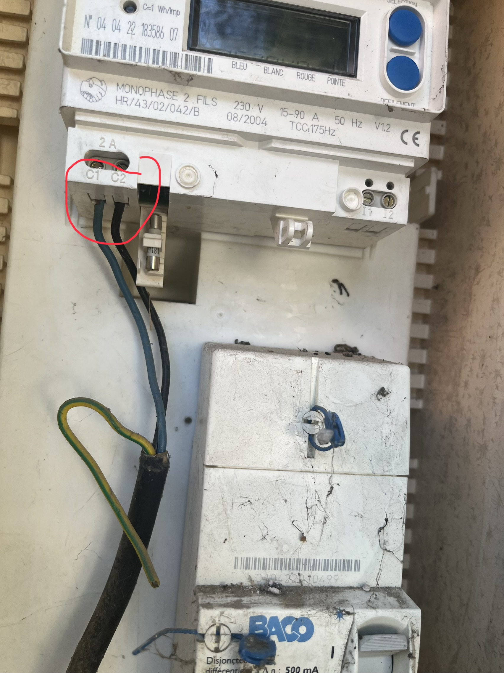

    Comme je l'ai dit plus haut, ce schéma ne correspond pas à votre cas de figure.
    Chez vous C1C2 coupe le neutre et pas la phase

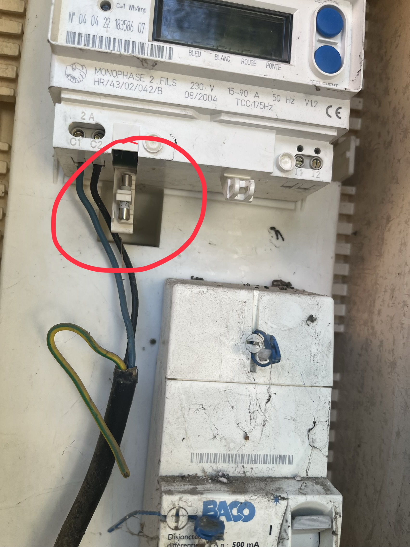

    Vous avez vérifié le fusible sur le compteur électronique ?
    Faites défiler l'affichage du compteur jusqu'à la séquence 7.
    En HP, vous devez avoir 1O-2O, en HC vous devez avoir 1F-2O.
    Si c'est bien le cas, le problème est chez vous.
    Si ce n'est pas le cas, le problème est chez ENEDIS.
    Carminas

    Citation Envoyé par Carminas Voir le message

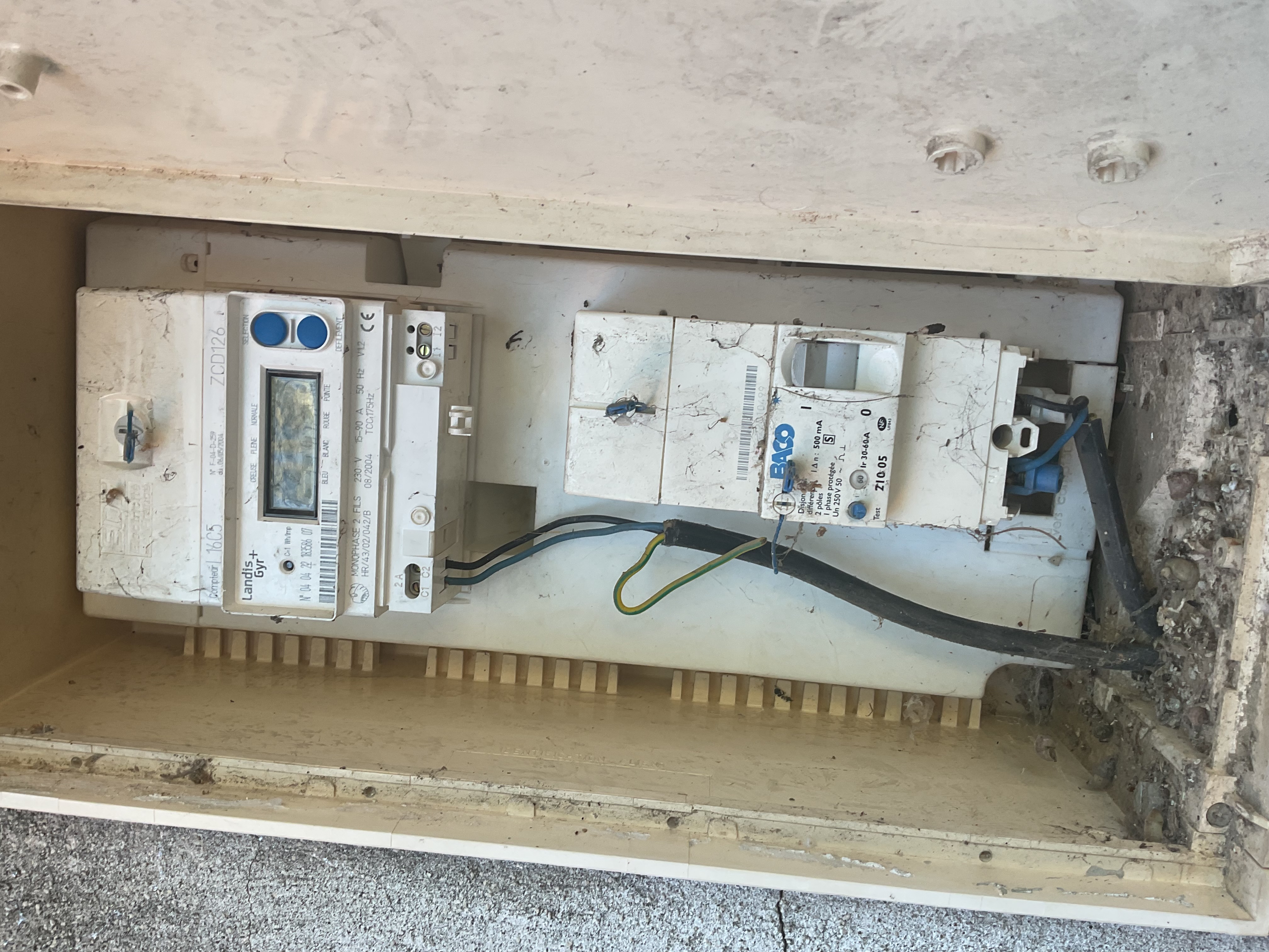

    Bonjour .
    Par contre ce matin , je suis allé vérifié mon compteur rue
    Hier Heure creuse 131 062
    Ce matin même chiffre 131 062
    Est ce normal , alors que des lumière tv box etc..était allumé après 22h30
  12. #72
    Carminas
    Re : Problème heure creuse pleine
    Tout cela ne consomme pas grand chose.
    Pas certain que vous ayez tiré plus d'1kWh.
    Et vérifiez l'affichage de la période en cours sur le compteur.
    Dernière modification par Carminas ; 30/07/2026 à 08h22.
    Je ne vois pas de fusible

  15. #75
    Carminas
    Ca ce n'est pas normal ; le O signifie ouvert et le F fermé, le 1 c'est le contact C1C2 (celui qui nous intéresse), le 2 c'est le contact C3C4.
    Cela signifie que le contact C1C2 ne se ferme pas pendant les HC, ce qui explique sans doute votre problème.
    Vous avez bien un tarif HC ? C'est ce qui affiché sur la séquence 2 du compteur.
    Dernière modification par Carminas ; 30/07/2026 à 08h53.

  16. #76
    narita
    Aperçu IA
    Le compteur Landis+Gyr intègre un fusible de protection de 4A sur son circuit de sortie client (contact sec/pelouse), servant souvent à piloter le ballon d'eau chaude. [1, 2]
    Rôle et Emplacement
    • Protection : Il protège les sorties de télécommande (contact heures creuses/heures pleines) contre les surcharges.
    • Calibre : C'est un petit fusible cylindrique de 4 Ampères.
    • Localisation : Il se situe sous le capot de la partie client/bornier du compteur. [1, 2, 3]
    Page 6
    Le fichier correspond au compteur L16 C6 en ce qui me concerne j’ai un L16 C5
    Possible que je ne vois pas le fusible à cause de ça
  17. #77
    Carminas
    Le fusible il doit être a droite de C1C2, il doit avoir soit un truc qui se dévisse (peut être le machin rond à côté), soit une trappe qui s'ouvre (peut être le truc carré à côté)
    Carminas
  18. #78

  19. #79
    Carminas
    Certes, vous avez un tarif HC, mais est-ce bien ce qu'affiche le compteur ?
    Cette nuit pendant les HC vérifiez bien :
    - la période tarifaire en cours qui s'affiche HC ou HP
    - l'état du contact C1C2 : 1F ou 1O
    - dans l'idéal la continuité à l'ohmmètre de C1C2 (après avoir débranché les fils). Si continuité : OK, si pas de continuité : KO.
    Si un de ces paramètre n'est pas correct, appelez votre fournisseur d'électricité (tentez éventuellement ENEDIS dépannage avant, mais peu probable qu'il interviennent directement pour cela).
    Et vérifiez le fusible, même si cela n'a pas de lien avec les affichages.
    Dernière modification par Carminas ; 30/07/2026 à 09h02.

    C’est bon j’ai trouvé le fusible est bon

    Pour bien faire les choses et si j’ai bien compris ce que tu me demandes ,
    1) je remets tous les branchements à l’initial sur mon tableau électrique
    2) Je vais au compteur côté rue , je retire les fils c1 et c2 Je les relis ensemble et
    3) ensuite je vais regarder sur mon tableau électrique voir si mon 25 A se met en route et voir si le ballon s’allume c’est bien ça ?
    Je dois m’absenter 1 h 10
    Dernière modification par narita ; 30/07/2026 à 09h50.
  26. #86
    golfo57
    Oui! Tu fais cela (#85). Tu peux ne retirer qu'un seul fil et le serre avec l'autre. @+
  27. #87
    Citation Envoyé par narita Voir le message
    Bonjour faites ce que je vous demande :
    vous laissez tous les fils cablés.
    vous mesurez avec le multimètre en position voltmètre AC directement sur C1 et C2.
    vous devez trouvez 230Vac lorsque le compteur ne veut pas mettre en marche le chauffe eau. vous confirmez 230Vac ?
    si oui ensuite vous mettez le contacteur chauffe eau sur 1.
    ensuite vous debranchez les deux fils et vous les reliez ensemble 3 s.
    vous allez voir votre contacteur chauffe eau il doit être sur auto vous confirmez ?

    Si le compteur ne commute pas, 2 possibilités :
    Il ne sait plus traiter la télécommande 175 Hz.
    Celle ci n'est plus émise.
    Cela fait partie des blagues du fournisseur.
    Parfois ses équipements semblent en défaut pendant plusieurs jours à plusieurs semaines.
    Ayant été exposé pour un autre motif, je suis en Linky, j'ai récupéré l'ancien compteur pour suivre les consos en direct à proximité du tableau.
    Tous les relevés s'effectuaient en HP, puis c'est revenu.
    Il est possible qu'une action autoritaire ait été effectuée suivi d'une contestation des utilisateurs 'classiques' sanctionnée par un retour au fonctionnement de base.
    Les horaires Linky et normaux sont décalés de plusieurs minutes.
    Unique moyen de vérification, poser la question aux voisins s'ils sont exposés au même souci avec un équipement du même type..
