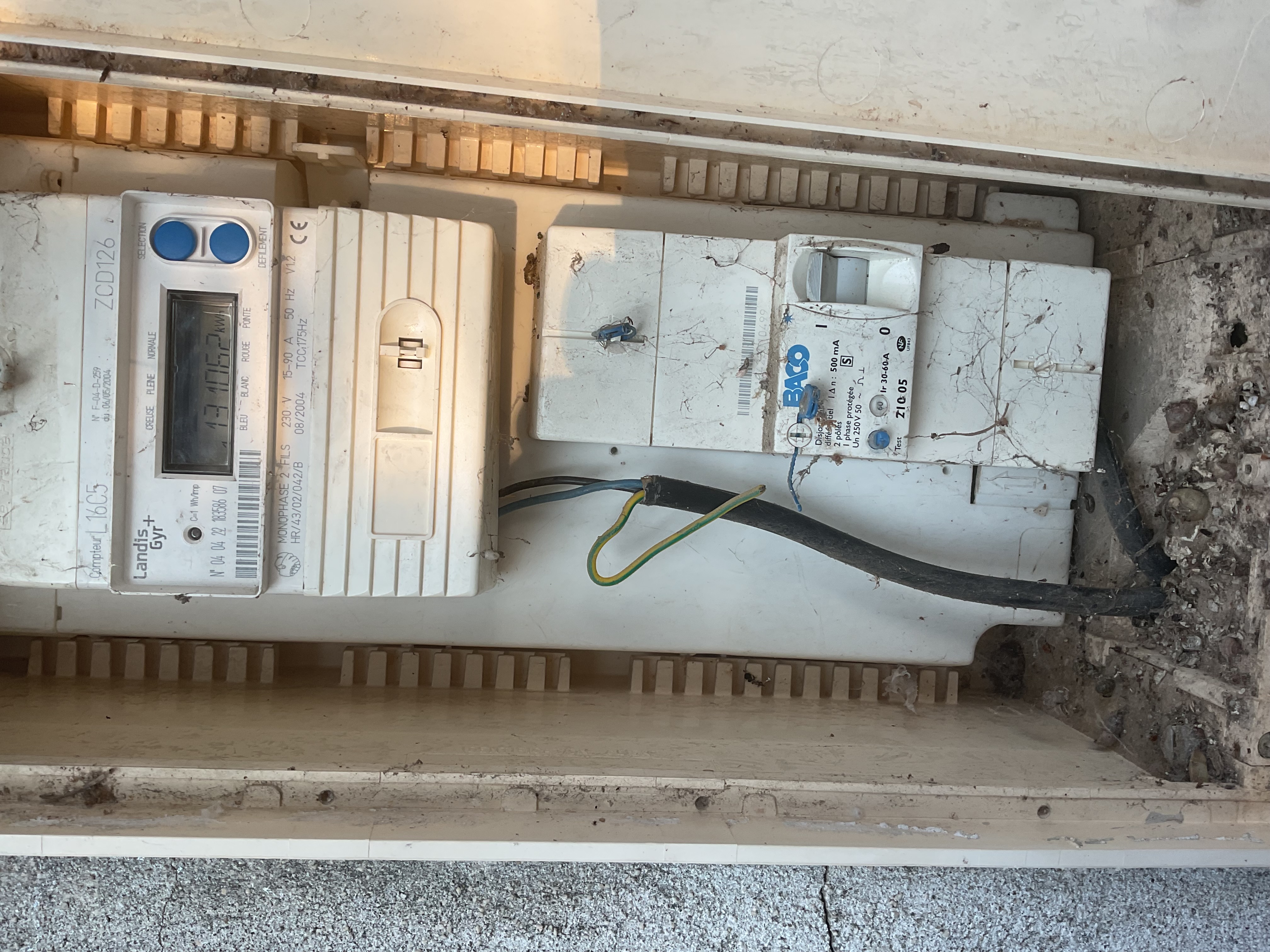

    Et il faudrait savoir quel type de compteur vous avez, cela aiderait à vous dépanner (photo ?)
    Voilà photo du compteur

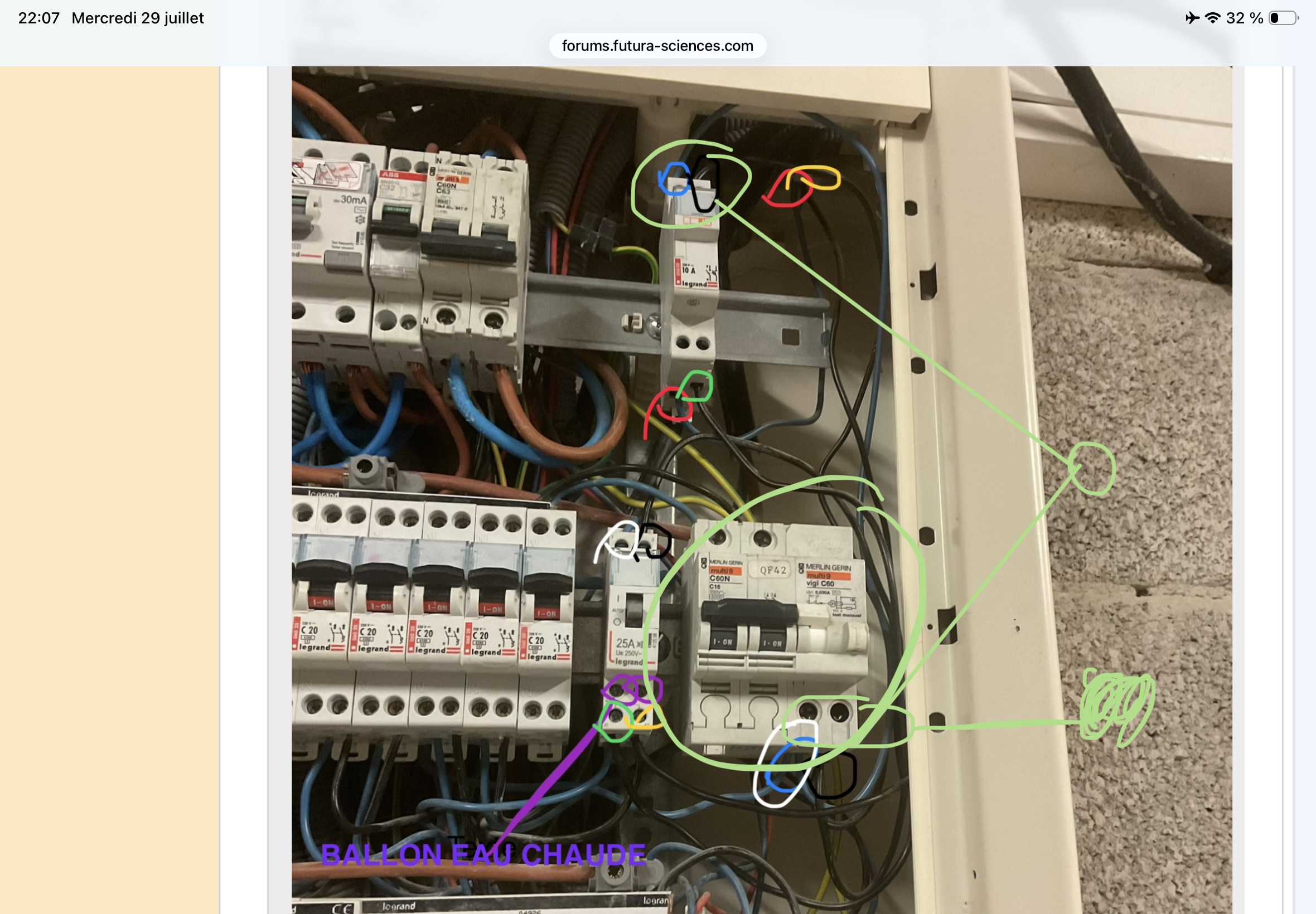

    Avec un testeur , 220 volt avec les prises et d’autres disjoncteurs
    Dernière modification par narita ; Hier à 21h00.
    narita
    Re : Problème heure creuse pleine
    Ok super Merci. Le fait de me demander si 220 volt en haut ..ça m’a fait tilter !!
    je dois donc vérifier si 220 volt arrive en bas du disjoncteur entouré en vert puisqu’il alimente le 10 A
    Bingo pas de 220 volt
    Je baisse la tête , le fil s’est barré du disjoncteur pourtant il paraissait être dedans , je l’ai revissé
    J’ai bien le 220 volt désormais sur le 10 A sur la partie supérieure
    J’attends donc 22h31 pour voir
    Dernière modification par narita ; Hier à 21h17.

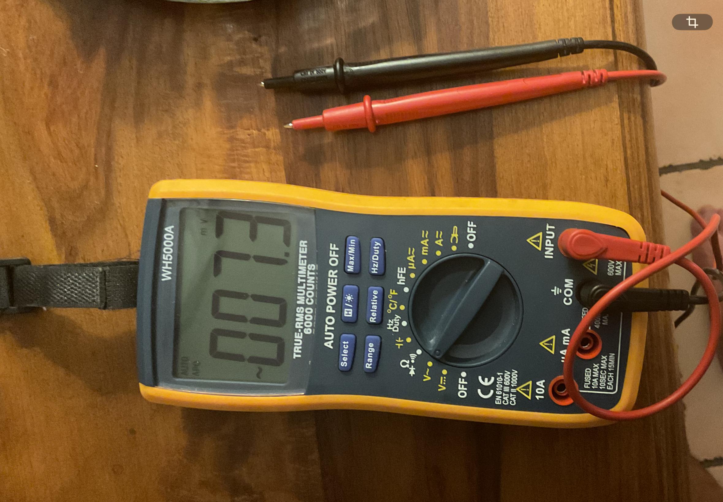

    J’ai bien du 220 V en bas du 10 A
    Sur le 25 A
    Sur la partie haute , entouré en blanc et noir j’ai du 220 volt
    Sur partie basse entouré en vert et jaune , j’ai 3 volt
    En mode I …le,ballon s’allume
    Dernière modification par narita ; Hier à 21h44.

    Vert jaune sur le contacteur, c'est la bobine. Tu devrais avoir 230 V en HC. Suis les fils pour voir où tu perds la trace du 230.
    narita
    Et sur A1 A2 ?

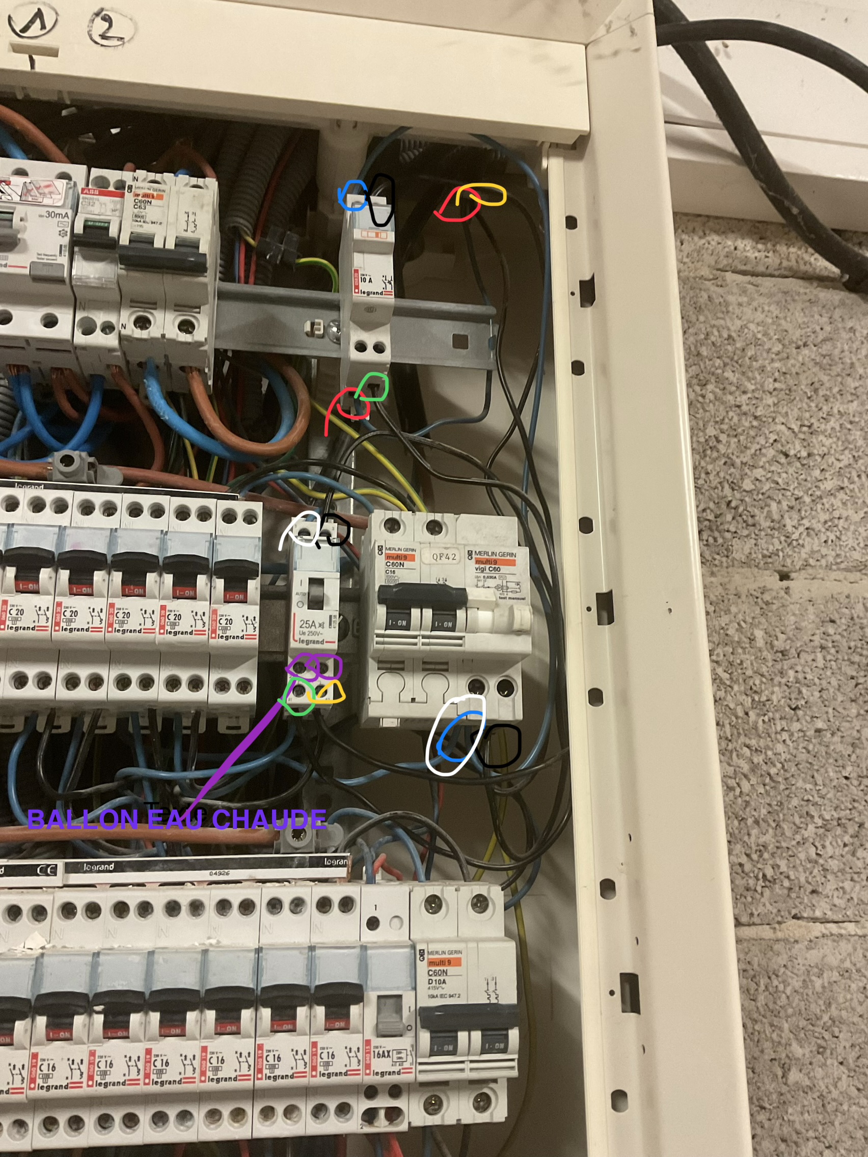

    J’ai 3 volt sur A1 et A2 sur le 25 A entouré vert et jaune
    J’ai testé l’arrivée des fils alimentant le,ballon du compteur rue ..entouré en haut à droite du tableau rouge et jaune ..j’aî bien 220 volt
    narita
    J’ai bien suivi entouré vert 10 A et vert 25 A ..testé il ya bien continuité ..et fils bien mis
    entouré en jaune 25 A ..le fil arrive du compteur côté rue destiné aux HC ballon
    f6exb
    Sauf erreur, tu as 230 qui arrivent en haut du fusible de 10 A et ressortent en bas de ce même fusible avec les repères rouge / vert.
    Le vert va directement sur une borne de la bobine du contacteur.
    Le rouge part vers le compteur, passe par le contact sec C1 / C2, le fusible du compteur et revient avec le repère jaune vers la deuxième borne du contacteur. Pour moi, c'est la partie du haut, la commande vers le compteur qui cloche.
    - coupure dans le câble
    - fusible compteur mort
    - ou contact sec grillé.
    Sans risque, tu peux débrancher dans ton tableau les vert / rouge allant vers le compteur.
    Tester la continuité à l'ohmmètre entre les extrémités vert / rouge du câble lorsque tu es en HC. Il n'y a pas de jus vu que c'est juste un contact sec dans ton compteur. S'il n'y a pas continuité, c'est une des trois causes citées plus haut.
    Il est facile en ohmmètre de tester le fusible du compteur.
    Puis si le fusible est bon, la continuité entre C1 et C2 lorsque tu es en HC.
    Si les deux sont bons, tester le câble.

    L'affichage de ton compteur indique-t-il que tu es en HC ? (Au cas où il y aurait un problème de détection du tarif).

    Alors entouré en jaune et rouge , c’est les fils qui arrivent du compteur côté rue attribué au ballon d’eau chaude ,
    J’ai du 220 volt qui sort ..malheureusement d’ici. 5 mn dodo car demain je me lève tôt

    S'il n'y a pas continuité, tu investigueras demain vers le compteur. En attendant, même déconnectés, tu peux passer en marche forcée. En revanche tu devras arrêter le contacteur manuellement. Pas de risque, le ballon doit avoir un thermostat.

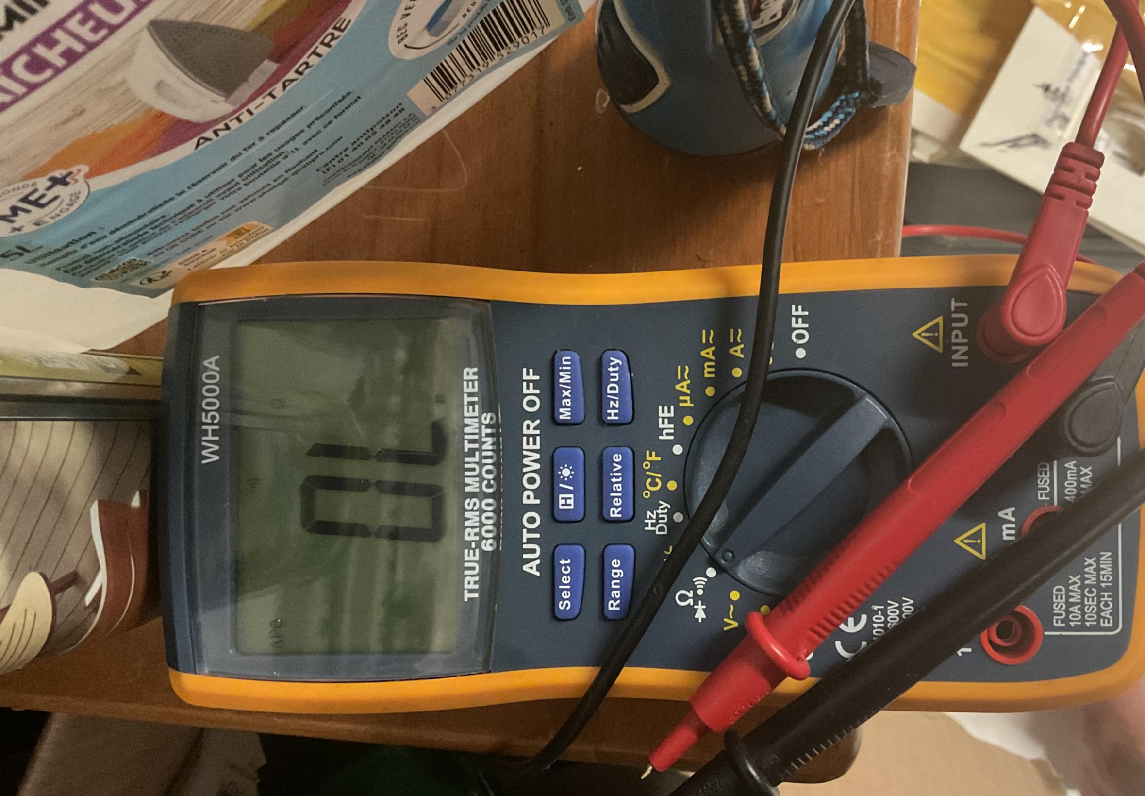

    J’ai débranché rouge et jaune …pas de 220 volt
    J’aî OL
    Merci Bonne nuit
    Citation Envoyé par narita Voir le message
    J’aî OL
    Merci Bonne nuit
    vous avez voulu mesurer une tension AC avec le commutateur sur testeur de diodes ohmètre et bipeur ?
