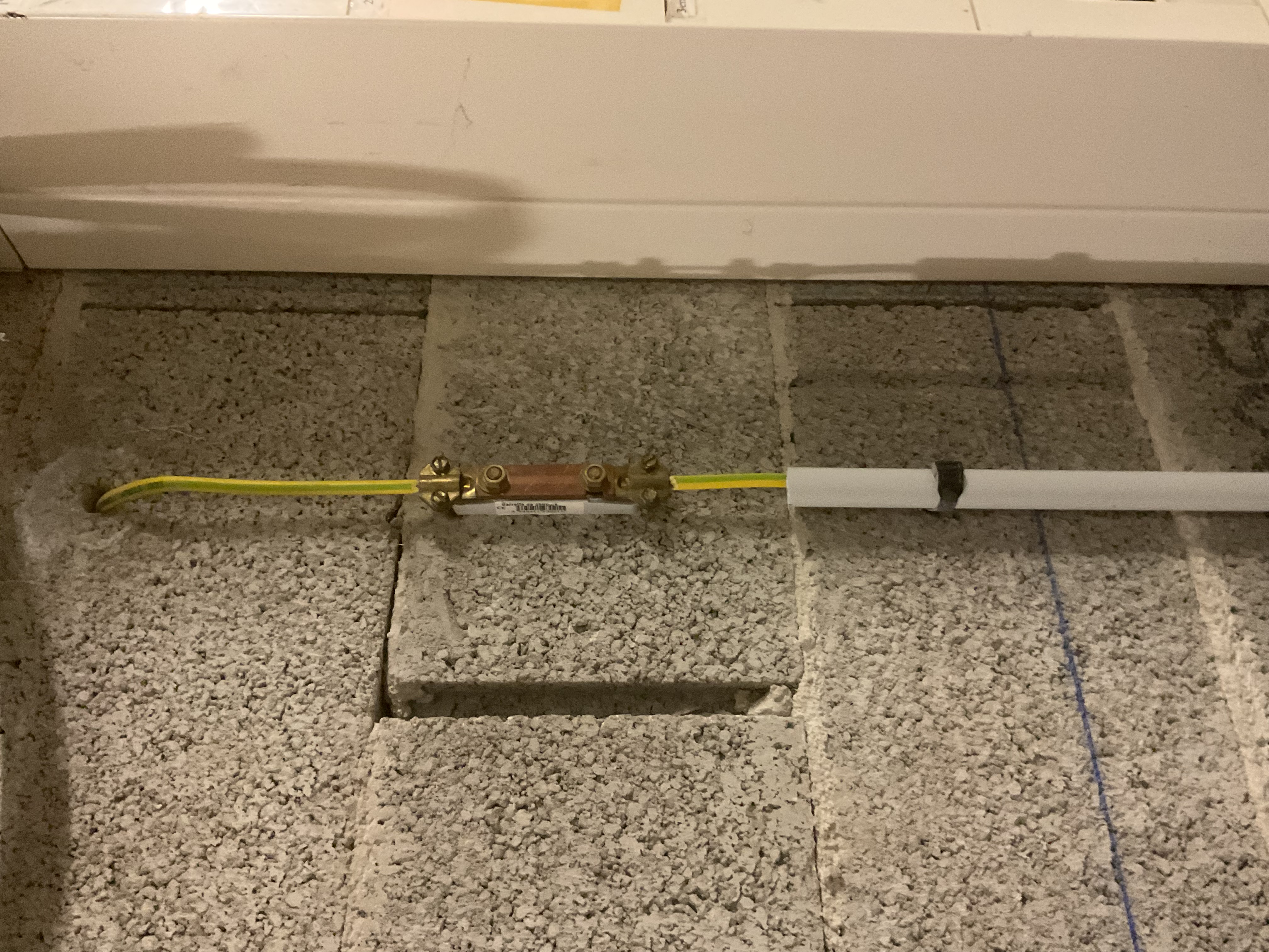

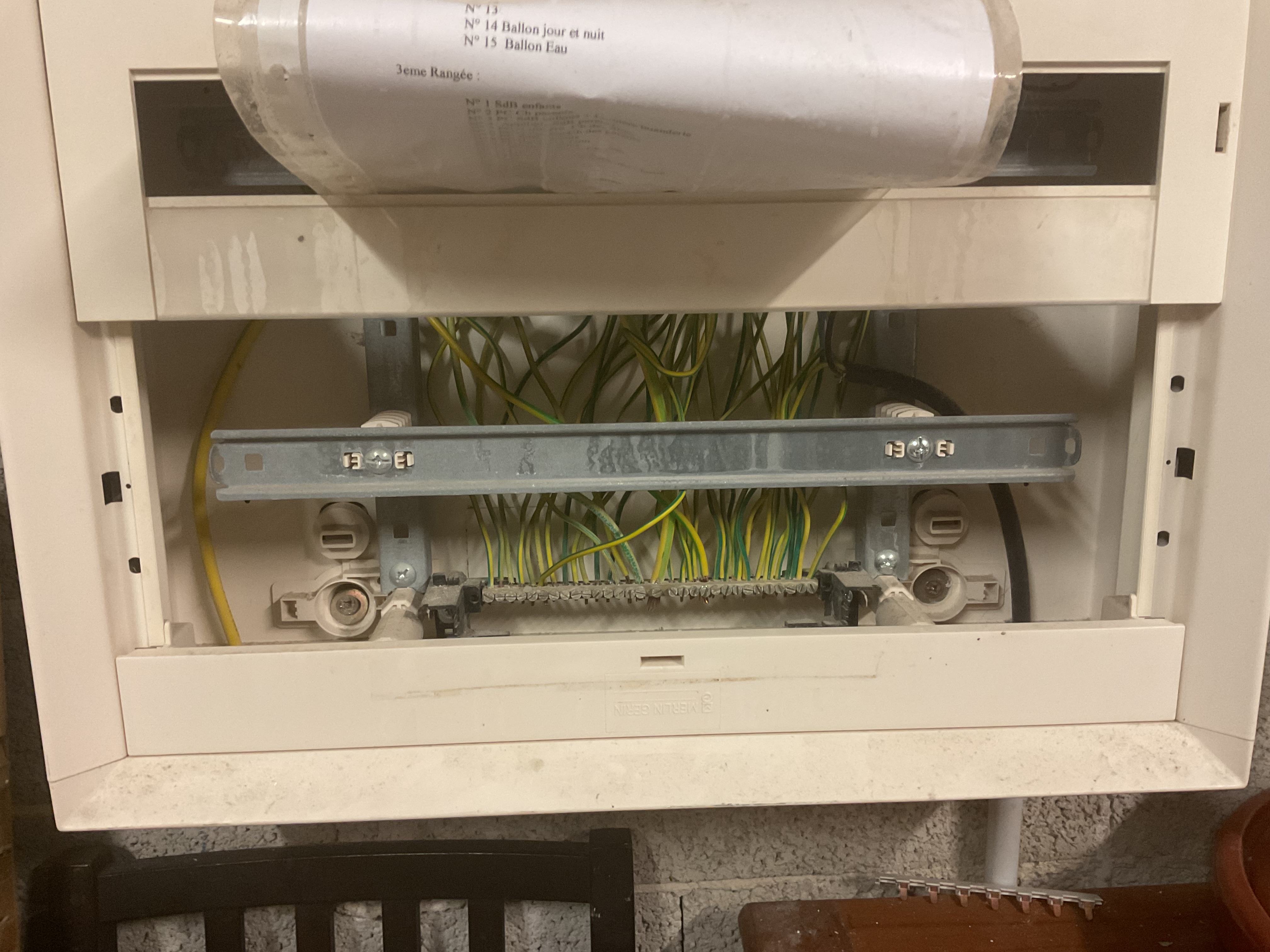

    Prise de terre
  2. #122
    Re : Problème heure creuse pleine
    Ca , c'est PAS ........une PRISE de TERRE
    C'est une barrette de connection des différents conducteurs "terre" de l'installation. C'est pas encore la prise de terre générale. Le gros conducteur
    "vert/jaune "à gauche sert à relier la (les) barettes de terre à la barette de coupure de terre qui est...... ailleurs.

    Ci-joint barrette de terre et le câble de terre fait tout le tour de la maison relié à un pic en fer de 1,50 enfoui dans la terre
