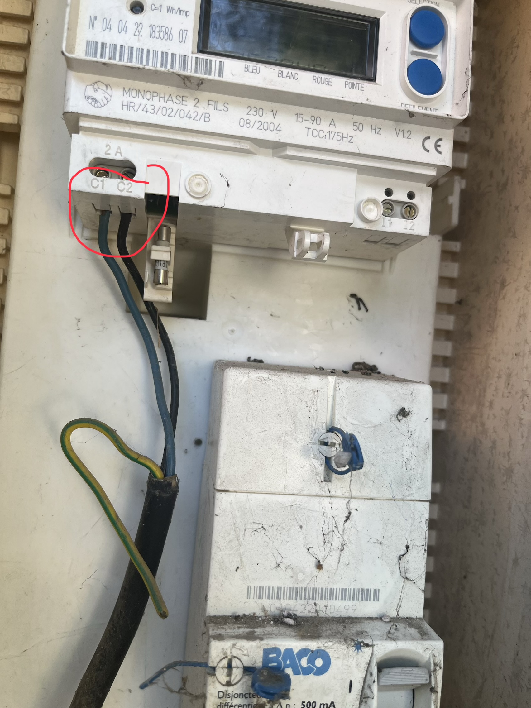

    Citation Envoyé par narita Voir le message
    dans l'idéal la continuité à l'ohmmètre de C1C2 (après avoir débranché les fils). Si continuité : OK, si pas de continuité : KO.donc je vérifie les fils du compteur rue C1 C2 ..je l’ai fait hier soir il reste sur OL
    Non, ce n'est pas les fils qu'il faut tester mais les bornes C1C2
    Vous débranchez les fils et vous mettez les fiches de votre ohmmètres sur C1 et C2
    Vous devriez avoir continuité pendant les HC et discontinuité pendant les HP

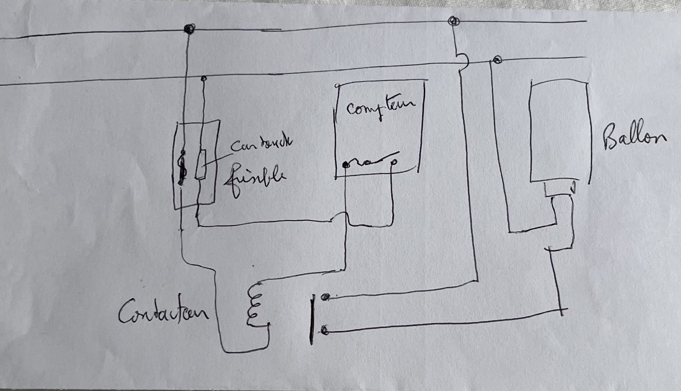

    @narita
    Schéma de principe très simplifié pour que tu comprennes (j'espère) le fonctionnement.
    Tu vois bien, que si tu mesures aux bout des deux fils allant au compteur, alors que tu es en HP, (ou qu'en HC le compteur a un problème et ne commute pas ), tu retrouves 230 V en C1 et C2 parce que ça passe à travers la bobine de commande.
    De même, si tu déconnectes les deux fils du tableau, il ne peut pas y avoir de tension en C1 et C2.
    Si avec les deux fils connectés côté tableau, tu relies les extrémités C1 et C2 ensemble, cela revient à simuler l'action du compteur en HC.
    Bon, pour le C1 et C2 côté rue , avant de le faire , je les ai testé , j’ai du 220 volt
    Vous etes sûr ?
    C'est un contact sec, donc dépourvu de potentiel.
    Fils débranchés, vous devriez avoir 0V en permanence que ce soit en HP ou en HC entre C1 et C2.

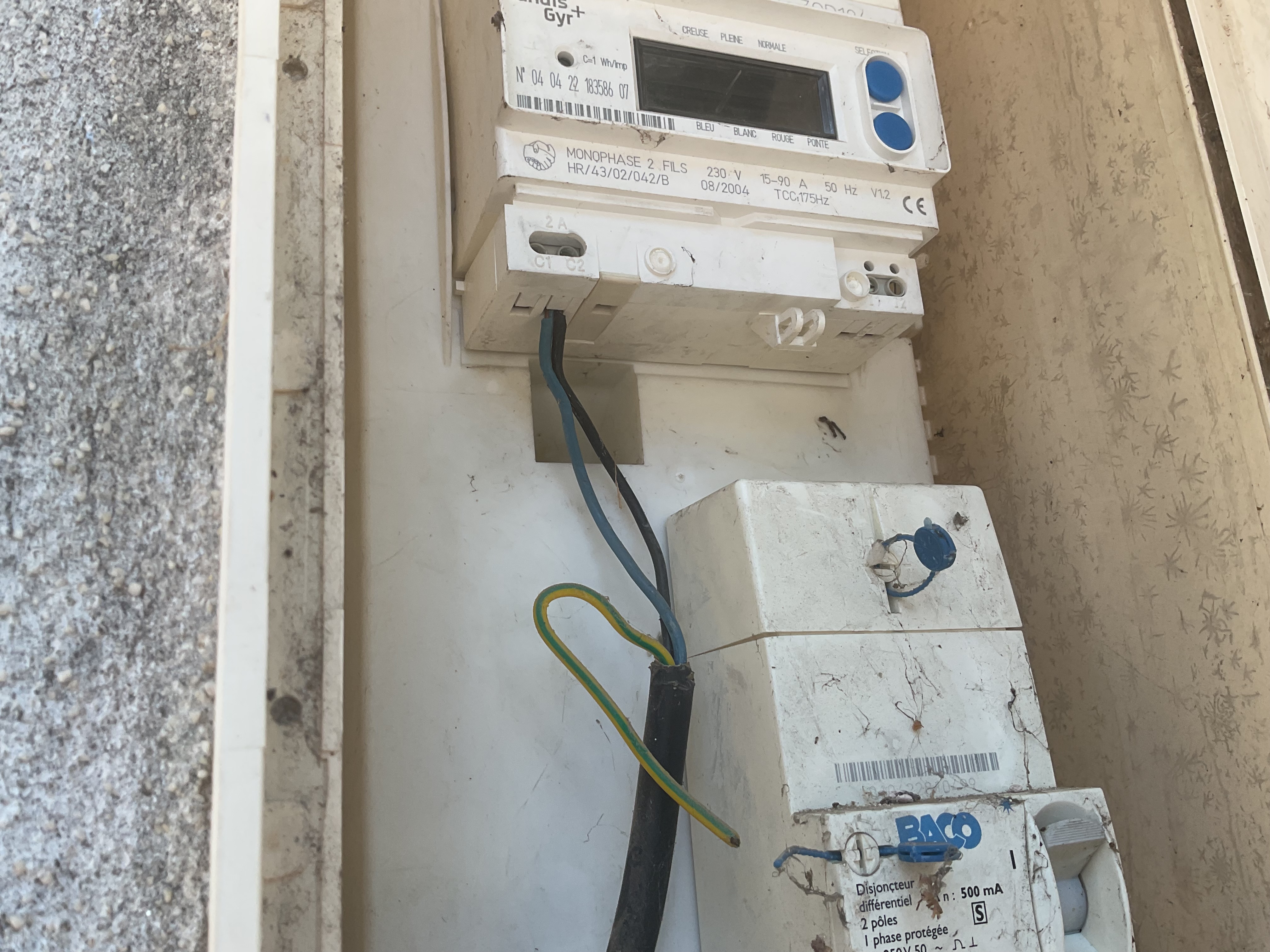

    Tu as donc un problème avec le compteur. ils vont te le changer.
    Si tu as bien vérifié le fusible et qu'il est en état alors le contact sec ou sa commande sont cuits.
    Test demandé au message #17.

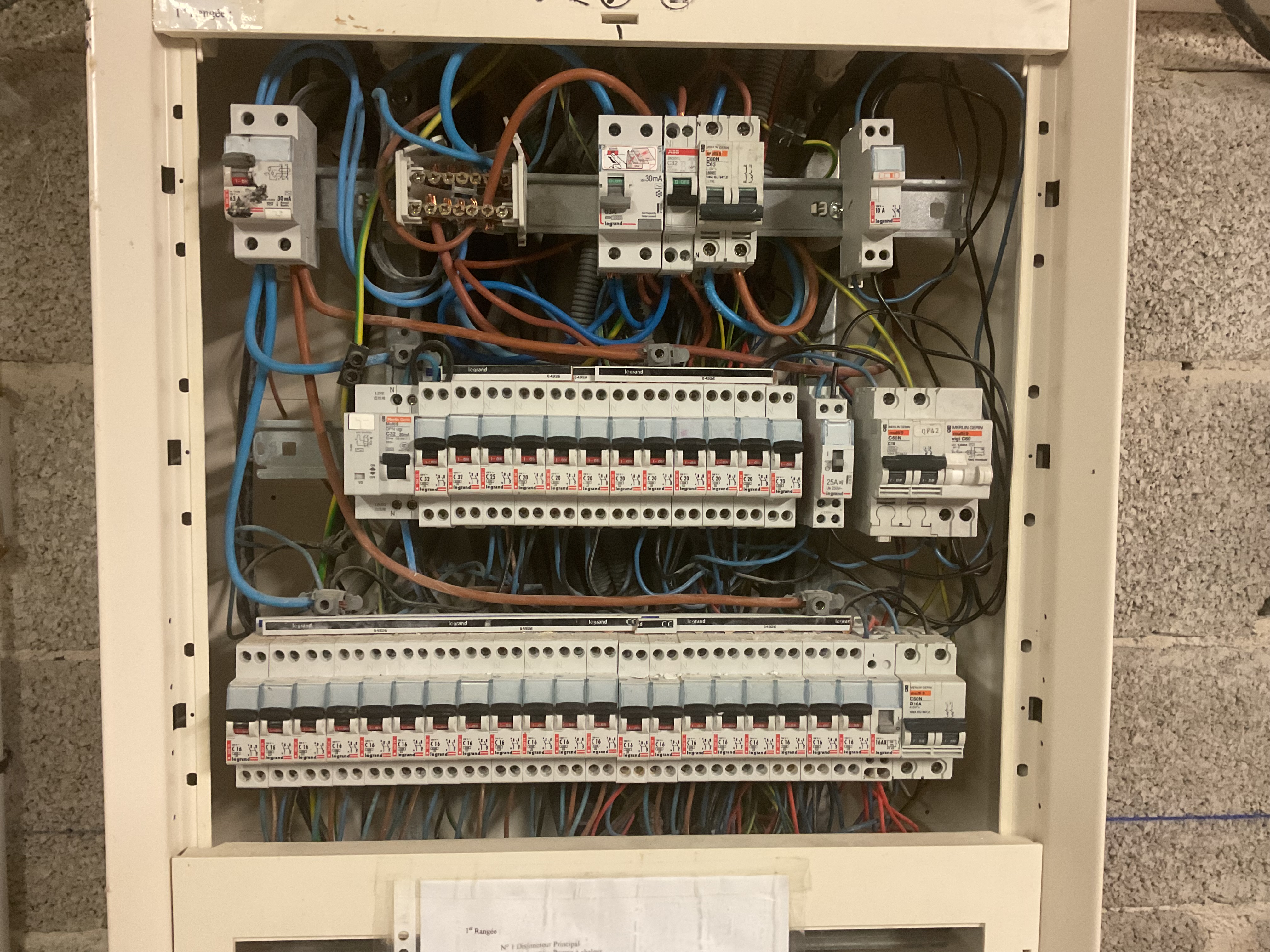

    s'il ouvre le coffret et qu'il constate un cable en 2.5² je peux certifié à 99.99% que le courant sera coupé dans la minute qui suit.
    ca va déclencher des warnings de partout vérification du certificat de conformité etc...
    ils pourront installer un disjoncteur en 15A avec une demande de passage du consuel derrière avec une mise en sécurité du logement au préalable etc...
    en résumé le début de sacrés E...
    de ce que j'ai pu voir le tableau est à reprendre en entier

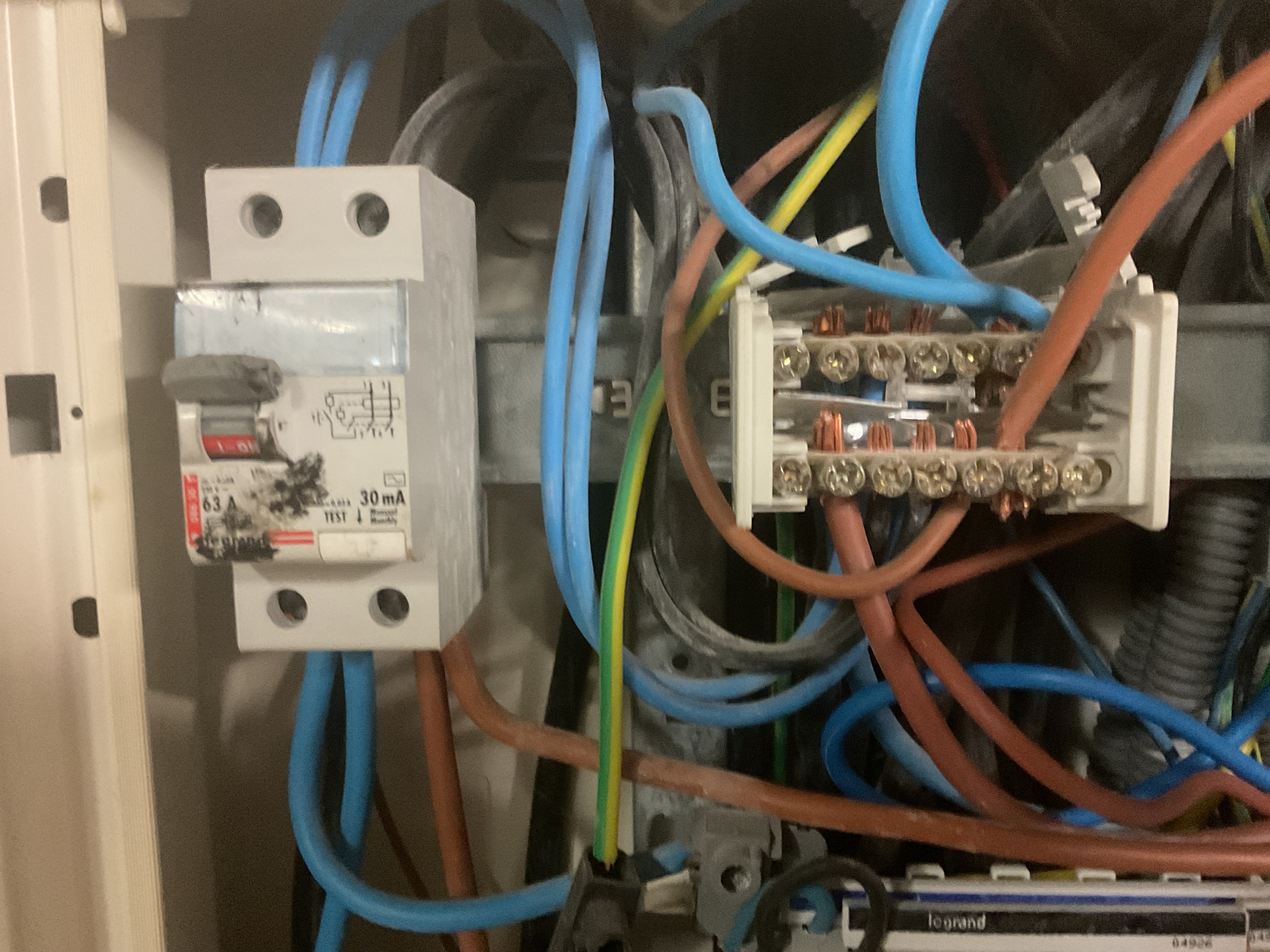

    Je crois qu’il ya un quiproquo
    Il y a 2 câble venant du compteur rue
    1 câble 2.5 qui alimente le ballon d’eau chaude
    Et un 2 eme câble , je crois du 4 ou 16 carré je sais plus qui alimente la maison
    Ça fait 22 ans que c’est équipé ..sans aucun soucis ..pompe à chaleur + ballon eau chaude 300 litre à l’époque + 100 litre etc..

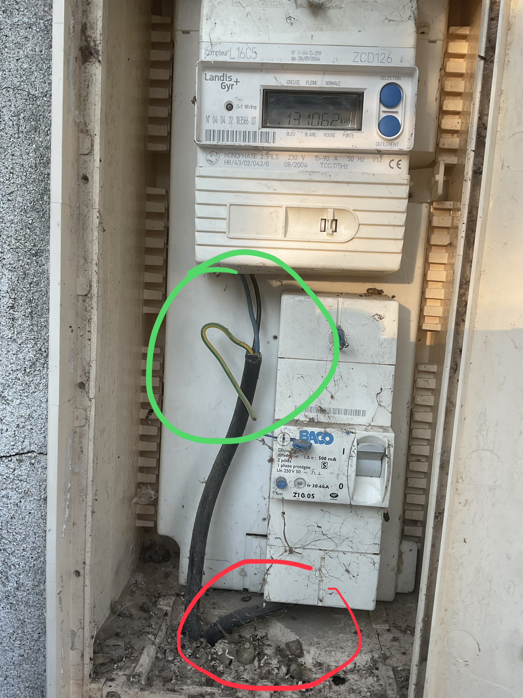

  22. #112
    narita
    Re : Problème heure creuse pleine
    En vert en 2.5 alimente ballon eau chaude
    En rouge en 4 ou 16 carré je sais plus alimente la maison
    Dernière modification par narita ; 30/07/2026 à 13h56.

    le rouge c'est du cable en 2.5² la photo du message 73
    Dernière modification par racard ; 30/07/2026 à 14h00.

    Photo 73, on voit bien que les deux câbles sont composés de fils de sections différentes

    J'ai bien l'impression que, une fois de plus, certains font une analyse un peu trop rapide des photographies, .... et en déduisent des conclusions erronées.
    Au vu des photographie disponibles du tableau et du coffret de comptage, et analyse
    il me semble que la fonctionnalité "Tarification J/N" a totalement été réalisée ultérieurement, et de façon indépendante. Est-ce vrai ?
    Par ailleurs, une photographie du tableau d'abonné au complet permettrait d'avoir une vue d'ensemble qui complèterait les 2 vues de détail déjà disponible.
    Quelle est la longueur (très approximative) de la liaison compteur - tableau d'abonné.

    narita
    Bj
    OK pour les 2 infos
    Bizare pour moi, au vu de la réalisation "un peu brouillon" de la fonctionalité J/N
    Serait-ce un rajout (donc fait à la même époque) ?
    Par ailleurs, une photographie du tableau d'abonné au complet permettrait d'avoir une vue d'ensemble qui complèterait les 2 vues de détail déjà disponible. Est-ce possible ?
    Oui voici le tableau
