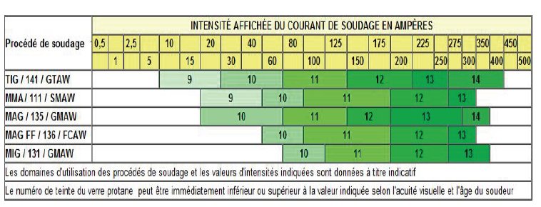

    bjr :
    cela depend que la soudure que l'on fait, c à d de la luminosité de la soudure , pour l autogene , au chalumeau les verres ont un indice de 5 , c'est ce que j ai la .
    le masque de mon poste à l arc a un verre marqué 10
    je crois que l'on peut faire un empilage , indice 10 + indice 5 = 15 ,
    j ai fait un essai face a un petit projecteur led de 3000k ( j ai pas plus ) , c est bien attenué , on distingue les centres

    Doc en complement :
