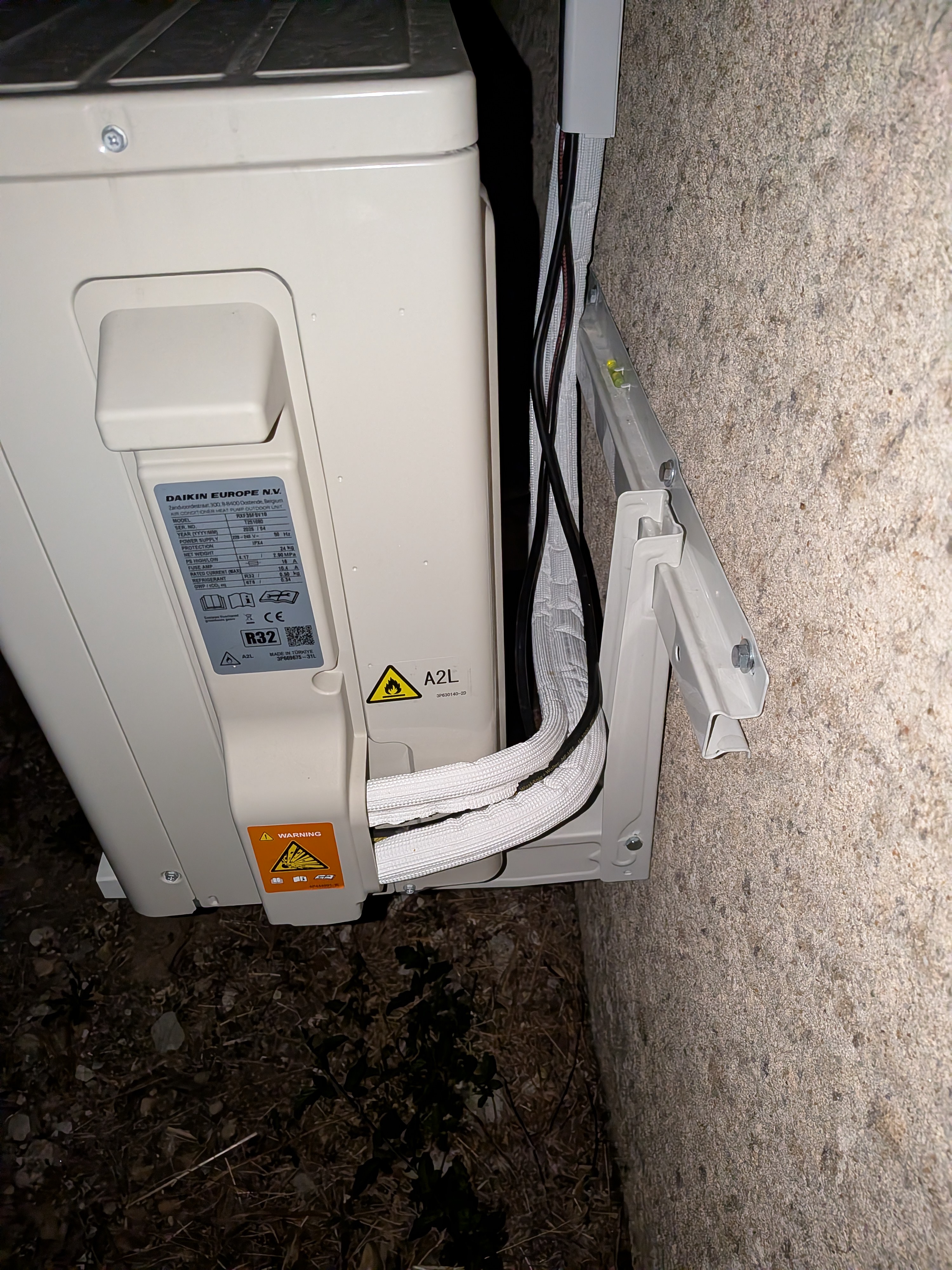

    j'ai récemment installé une climatisation monosplit.
    J'ai vu que les liaisons frigorifique avait tendance à s'abîmer avec le soleil et les années, vous me conseillez quoi pour les protéger ? Scotch alu, isolant supplémentaire etc... ?

    Tu mets une goulotte souple ou portion rigide..... que tu devras changer lorsque au fil du temps etc...
    Re : Protection UV liaison frigorifique
    l'adhésif alu ça tient bien le coup, la difficulté est de le poser
    cela dit, l'arrière de l'unité extérieure ne devrait pas être trés exposé à la lumière, on peut aussi poser un pare soleil (tôle alu fine ?) pour parer les liaisons frigo de la lumière

    Citation Envoyé par fabdu117 Voir le message
    bonjour il faut le faire lors de l'installation avant le raccordement maintenant faut plus y toucher sous peine de faire une fuite.
    la technique on enroule de l’adhésif PVC de couleur blanche, on peut aussi mettre d'adhésif alu comme a indiqué titijoy si c'est à la maison ok.
    si c'est dans l'erp il faut vérifier que c'est ok avec le ch35 moi je brasse ainsi pas de problème erp ou en habitation.
    il faut voir si soleil tape dessus si c'est le cas oui le calorifuge va disparaitre

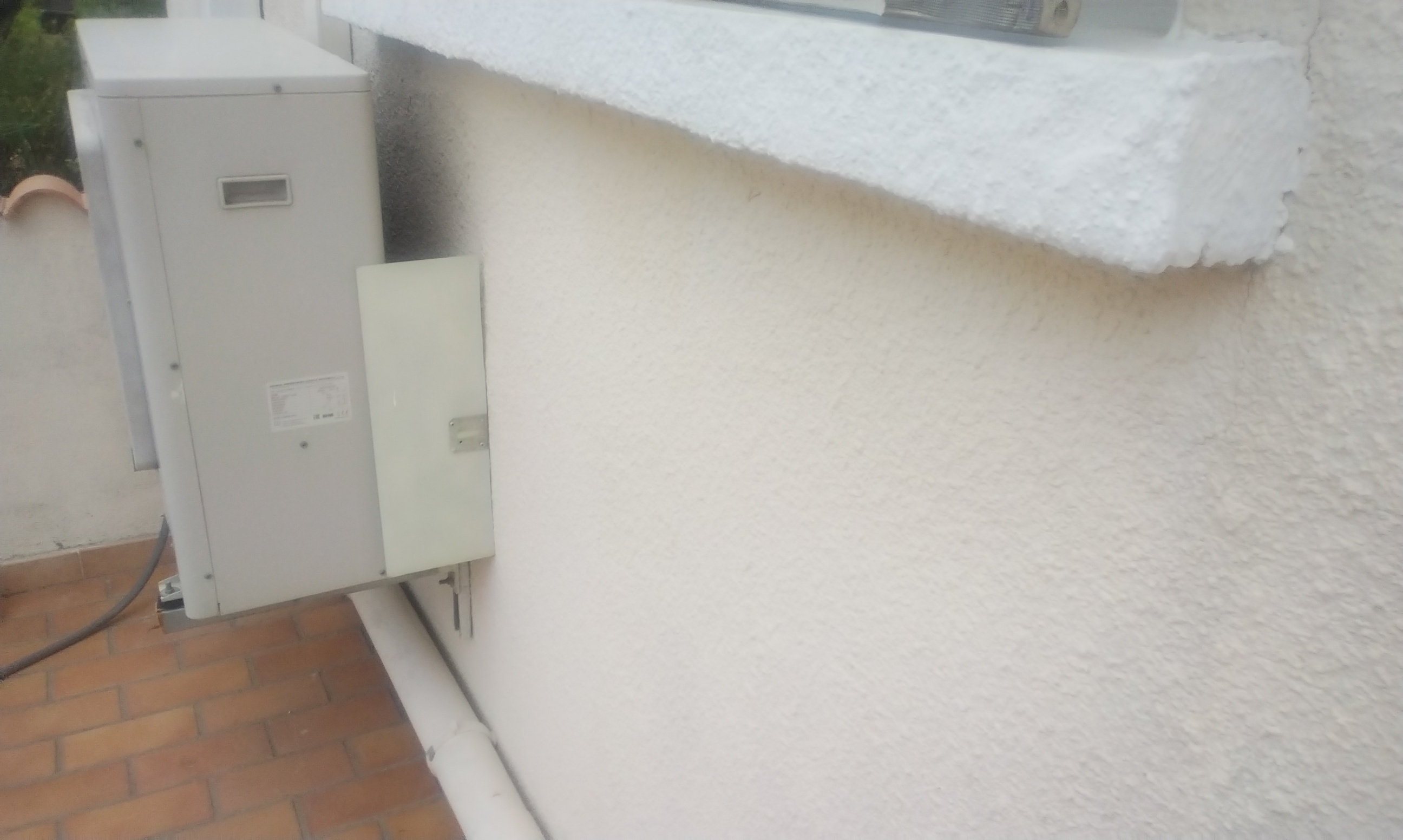

    J ai fixé une plaque pvc pour la protection du soleilNom : IMG_20260803_185122.jpg
    parfait, ça va réduire grandement l'usure des isolants

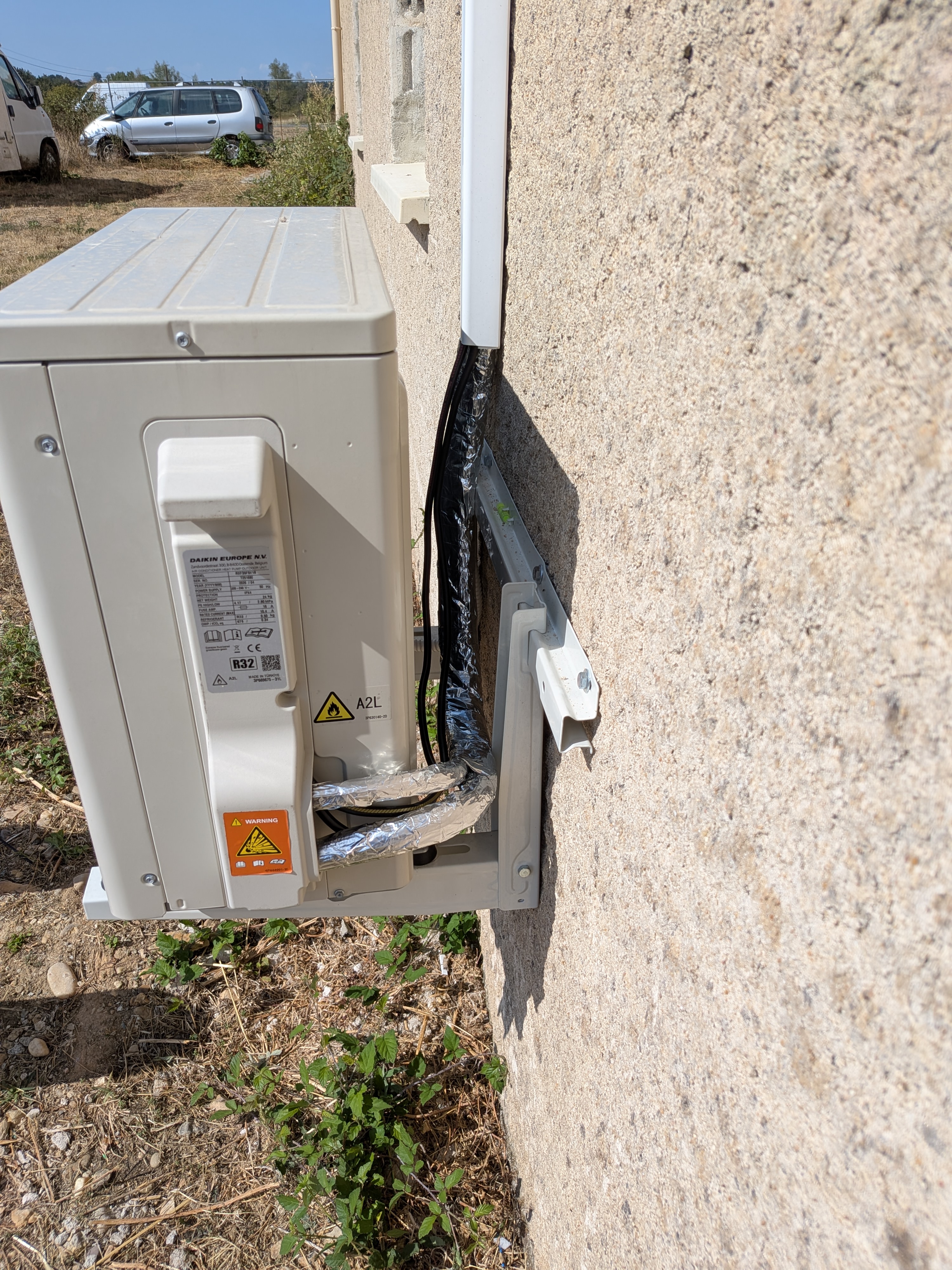

    Merci pour vos retour,
    le coté que j'ai pris en photo est plein sud, donc exposé au soleil.
    J'ai fait l'installation moi même et un professionnel est venu faire la mise en service.
    Il me semble que j'ai du scotch alu par la, effectivement c’a aurais était plus simple pendant la mise en service mais je savais pas que l'isolant était sensible aux UV.

    Sensibles aux UV mais pas seulement, l'isolant des liaisons est parfois quasi détruite par des coups de becs d'oiseaux.

    Je viens de rajouter le scotch alu, j'ai du déplacé le groupe pour avoir l'espace nécessaire mais ça ce fait bien.
    Nom : PXL_20260811_145407494.jpg
Affichages : 81
Taille : 3,87 Mo
    Ça fait un peu disco, mais c'est le résultat qui compte.
