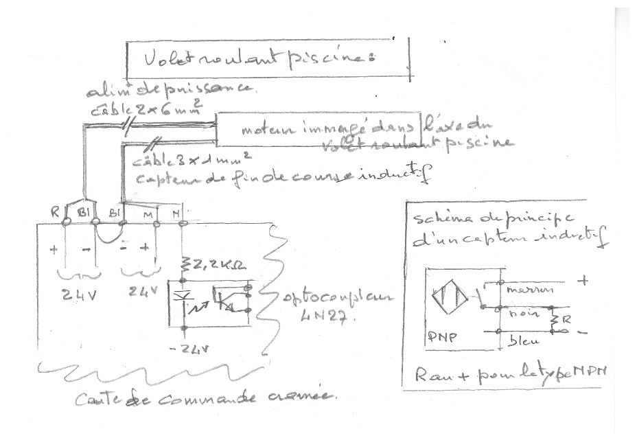

    @bibifikotin : effectivement, rien ne vaut un schéma. Je le joins ici.
    Pour revenir à mon capteur de fin de course inductif dont l'électronique avec l'optocoupleur est très simple comme on le voit.
    L'explication que je cherche concerne, par quel objet, par quelle méthode la réluctance est modifiée entre le capteur et "l'objet" lors de la rotation du moteur.
    (Dans la piscine pas de bout de fer ou inox placé sur une lame du volet pour activer le signal.)
    Si vous pouvez m'éclairer ? 8000€ à la clé (pour moi!)

    Remoi, Qu'est ce qui te fait dire que le "capteur inductif" fait partie de la famille des "PNP" ? C'est quoi ce capteur ? (une référence)
    Décode pas les indications en dessous le shéma de droite / Ran + pour le type NPN

    Le schéma électronique est fort simple comme sur le dessin mis un peu avant, et il ne me pose pas de problème.
    Je jeux simplement tester le fonctionnement du capteur de fin de course, je cherche la bonne méthode.
    Je dispose de tous les appareils du labo pour cela. alimentation variable, multimètre et oscillo

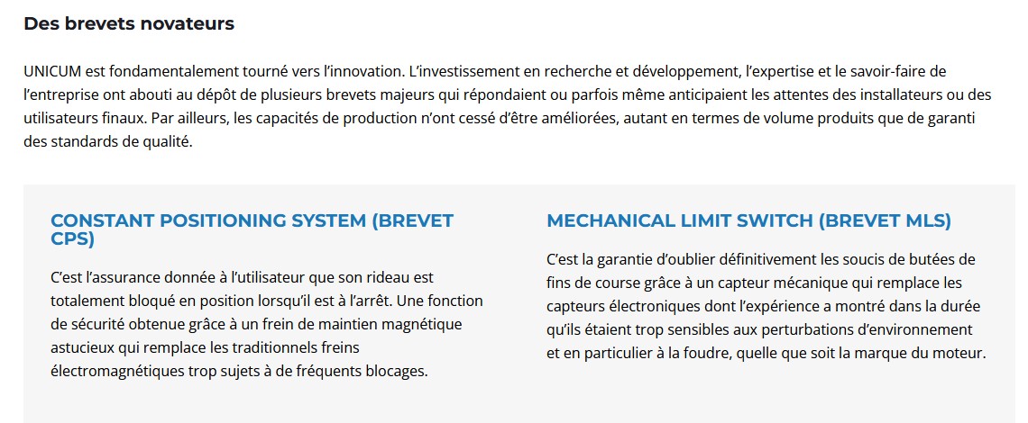

    un truc m'interpelle dans la doc (pub ?) Unicum : les capteurs de fin de course seraient mécaniques ? (voir brevet MLS)

    Ou alors, tu as une ancienne version, avec capteurs de fin de course électroniques sensibles à la foudre.....
    Contacter le SAV unicom avec le type et n° de série du moteur si possible pour connaître la techno des fins de course.

    j'en ai diagnostiqué un ces derniers jours, placé dans un logement sur un bord de la piscine, en dessous de la hauteur d'eau mais au sec, recouvert par des planches autoclaves, c'est quand même pas mal d'éviter les soucis d'étanchéité qui ne manqueront pas de se produire un jour
    ajtotore
    Re : Electronique Capteurs "Fins de course" pour volet roulant piscine
    @annjy Le moteur PL3000 date de 2006, c'est un ancien système effectivement. C'est un capteur inductif de type "PNP"
    mais, c'est pas facile chez le constructeur de la motorisation de parler thechnique au commerciaux qui prennent l'appel.
    @racard La limitation par contrôle de la surintensité ne peut pas s'appliquer :
    Quand le volet est totalement enroulé il continue à tourner sur lui mm tant que l'on applique la puissance sans aucune surintensité.
    Par contre en butée volet complètement ouvert ce serait très valable.
    @titijoy3 mon coffre attenant à la piscine a son eau au niveau de l'eau du bassin, il a sa propre bouche de fond pour la filtration, un caillbottis en Ipé le recouvre, c'est assez esthétique.
    Les joints "SPI" utilisés ont déjà 20ans, et bon pied, bon oeil, ouf
    Je vais peut être, si j'ai ce courage, me lancer dans la réalisation d'un système optique pour le déclenchement des limites.
