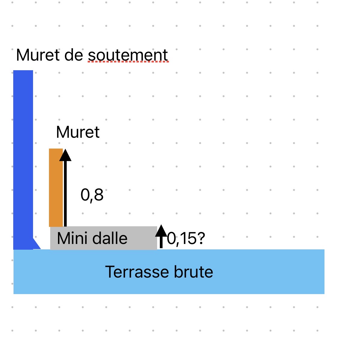

    Mini dalle+muret parpaing
    Sur une dalle existante mais pas en bonne état, je souhaite:
    Réaliser une dalle de 3 x 0,8 x 0,15 m
    Construire un muret en parpaing de 3 x 0,2 x 0,8
    Pouvez vous confirmer l’utilisation d’un polyanne?
    Pour le muret, dois je utiliser des fers à béton verticaux? Si tel est le cas les 15cm de fondation suffisent??
    En vous remerciant

    Un petit plan, ou croquis en vue de dessus, et peut-être une vue de coté .... éviterait une fausse interprétation dalle existante, dalle à réaliser , muret

    Bjr à toi,
    C'est quoi cette dalle de 3m par 0,8m de dimension ? Destine à supporter quoi ?
    Pourquoi mettre du polyane sous un UNIQUE rang de parpains de 0,2 m.
    De meme les fers à béton n'artont aucun effet sur 20 cm de haut !
    Ca manque de "visuel" !
    Bonne jounrée

    Pas en bon état signifie que les cailloux du béton se désolidarisent.
    le but est d’adosser une structure métallique + plaque de ciment + parement + plan de travail en béton

    Afin d’y voir plus clair, voici tous les paramètres:
    Objectif: cuisine extérieure en structure métallique + plaque de ciment recouvert de parement + plans de travail en béton (300kg)
    Emplacement choisi: près du jardin, délimité par un muret de soutènement et une terrasse (40m2).
    Problèmes: muret de soutènement humide, donc impossible de me fixer dessus et obligé de laisser une lame d’air. Terrasse brut, qui se désagrège en surface par endroit, avec des problèmes de pente à d’autres endroits, qui oblige à une destruction de celle ci, mais impossible à faire dans l’immédiat.
    Concept: afin de laisser une lame d’air acceptable entre le meuble et le muret, la solution de faire un fond en plaque de ciment n’est pas retenue car il faut de la place pour pouvoir mettre la perceuse et enduire. J’ai donc penser à ériger un muret en parpaing car possible de l’enduire au rouleau. Pour pouvoir poser ma structure métallique sur un sol plan, j’ai pensé à une mini dalle qui pourrait servir également de fondation pour les tiges métallique verticaux du muret.J’ai cru comprendre qu’on ne pouvait pas coller deux structures réalisées à des dates différentes sous peine d’avoir des désordres structurels, d’où le polyanne. De plus la structure métallique ne sera à même le sol en cas de pluie
    Dimensions:dalle de 15 + 3 rangs de parpaings de 66 + plaque de ciment de 1,5 + plan de travail de 5 soit environ 87 cl de haut. Largeur probablement 65 cm et une longueur de 3m max

    Donc si je comprends bien : une dimension de la dalle de 3m et 0,8m ( surface) et la hauteur du mur SONT identiques ( O.8m aussi)
    Qu'est ce que tu appeles le "socle béton" ??
    Pour moi : tu contruis une dalle de 3x0,8m de SURFACE ; sur laquelle tu vas contruire un muret de 0,8m de haut .
    Je ne vois ce que tu appeles " socle "dans tout ça ?

    Remoi, Voilà ce que je ferais sans m'embéter !
    Tu perçes le bas des parpaings pour que le béton pénétre à l'intérieur.
    Les parpaings seront bien ancrés de cette façon (pas besoin de raidisseurs dans ce cas)

    Si ton premier rang de parpaings est pris dans ta dalle fraiche, t'as besoin de rien d'autre.
