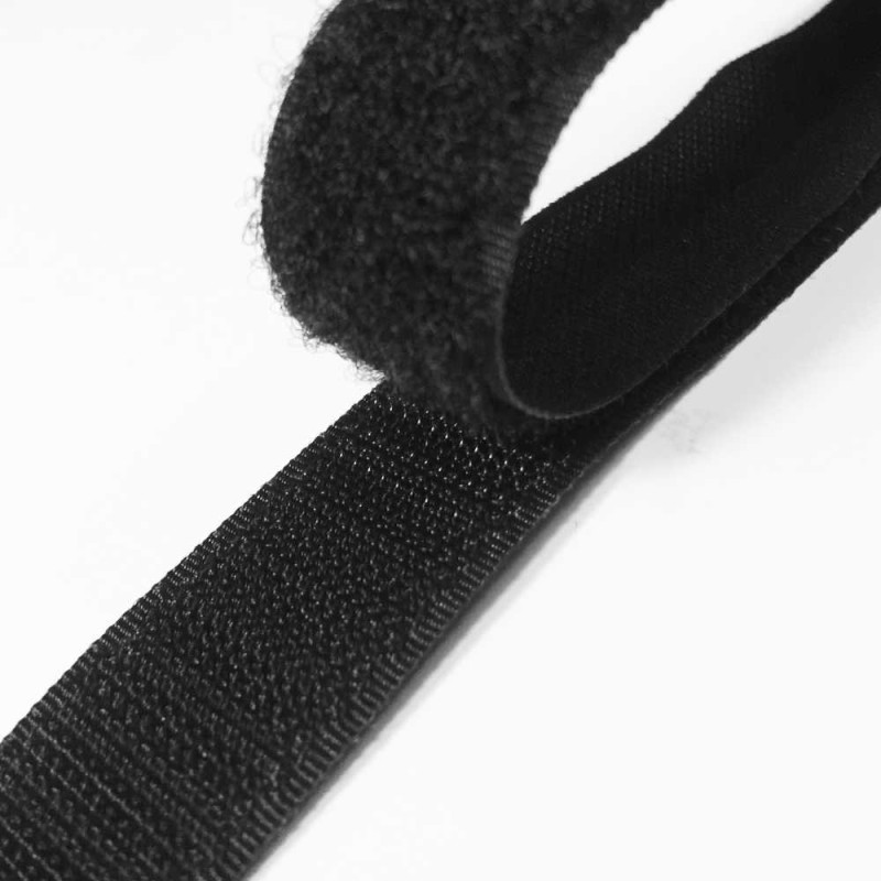

    J'aimerai savoir quel est le meilleur choix de colle pour coller la bande de scratch (tissu) sur un mur (placo) .

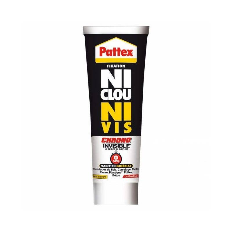

    Je cherche un produit que colle bien mais aussi facile à décoller. Dans un magasin on m'a proposé Ni clou ni Vis mais c'est un produit que colle très fort et impossible à décoller sans arracher la peinture.
    Qu'en pensez vous ? Y a une meilleur idée ?

    Ce peut difficilement bien coller et facilement se décoller…
    Même un double face pourra arracher la peinture.

    Comme déjà dit, le Velcro n’est pas destiné à être "supprimé". La partie fixe doit rester solidement fixée à sa base. Il faut donc, au contraire un collage le plus parfait possible (sur la plus grande surface possible) pour limiter la force d’arrachement de la peinture. Cela n’empêche pas de prendre des précautions, lors du "retirage" de la moustiquaire lors de sa dépose.
    Il n’est pas interdit, pour faciliter le tout, de coller une latte de bois très fine (qui adhèrera parfaitement à la peinture ou au plâtre) sur laquelle tu viendras coller ton Velcro. Si ce bois est prétraité, la colle n’adhèrera que mieux.

    Soit comme déjà dit coller fortement 4 cornières en pastiques ou en bois sur la périphérique du plafond pour ensuite coller fortement le scratch.
