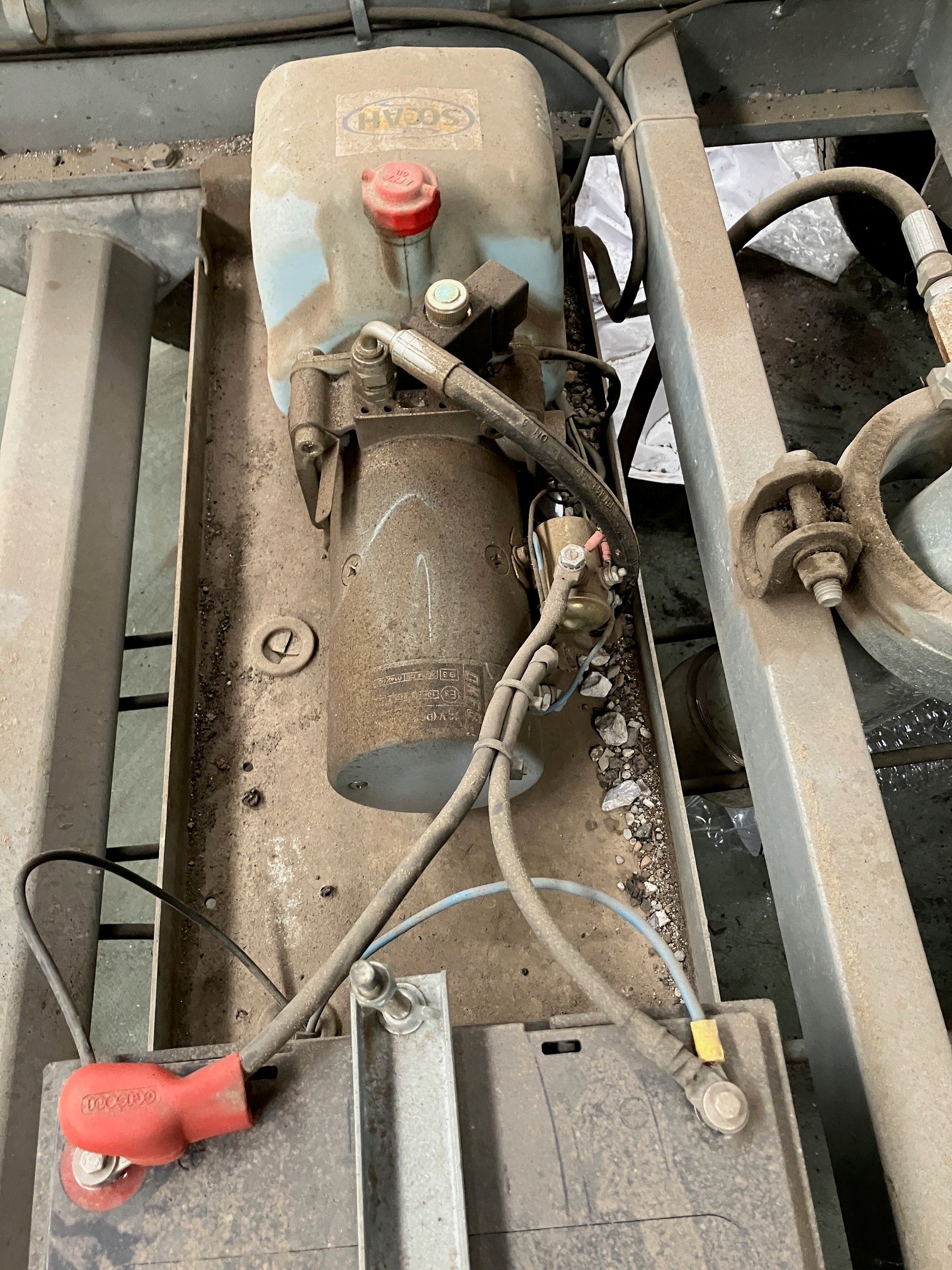

    J'ai une remorque bi benne basculante avec un moteur 12V et une batterie sous la benne (photo jointe).
    Ma question est que je dois changer le faisceau et les feux arrière, si je passe un faisceau 13 broches, puis-je alimenter le moteur 12V avec le câble broche 9 (12V continu) ou broche 10 (12V après contact) et la masse broche 11 ou 13.
    Y a t il une protection à mettre?

    Au vu des câbles d'alimentation sur la batterie, je pense que si tu veux alimenter un "bricolage" il vaut mieux mettre une protection,
    (comme sur un voiture)
    Mais sur mon écran, je ne vois rien de ton "engin".
    Comment est-ce câblé ?
    Quel rapport avec des feux arrière ?
    Le fil rouge sur la borne 10 ou la fil jaune sur la borne 42 ? et la masse sur un pot de fleur ?
    je ne vois rien de tout cela.
    C'est du "petit nègre" pour moi.

    Merci de vos réponses, effectivement, c'est clair dans ma tête mais!!!
    Oui, je souhaite savoir si on peut alimenter le moteur avec le 12V du fourgon qui tire la remorque.
    Le fourgon est équipé d'une prise remorque en 13 broches. 7 broches servent à alimenter les feux de circulation et les fils sont du 1.5mm². les autres fils sont en 2.5mm².
    Sur les fils en 2.5mm², il y a une broche (n°9) qui a une alimentation 12V en continue (même sans contact) et une broche (n°13) qui sert de masse.
    Ensuite, nous avons la broche n°10 qui à une alimentation 12V après contact du véhicule et la broche n°11 qui fait masse.
    Je voulais savoir si avec l'un ou l'autre, on peut alimenter le moteur sans batterie?
    Si oui, faut-il mettre une protection?
    Si j'ai bien compris, ces câblages servent dans les caravanes pour alimenter les frigos ou autres choses qui ont besoin d'une alimentation contiue.

    non, pas par le faisceau remorque.
    En revanche, il est possible de tirer un gros câble (+) de la batterie véhicule pour l'amener à l'arrière et brancher la remorque avec une fiche adaptée, j'avais fait ce montage pour éviter la batterie dans la remorque.

    En fait, tu veux alimenter ce moteur sur la remorque (on dirait un compresseur hydraulique ?) avec ta batterie de la voiture ?
    Tout est question de la puissance du moteur, intensité nécessaire dont on ce sait rien.
    Au vu du câblage, je pense que c'est "mission impossible via le connecteur du véhicule"
    Solution de popop à voir en câble quasi direct.
    Ce que tu pourrais peut-être faire sous certaines conditions, c'est de recharger la batterie du compresseur lorsqu'il est à l'arrêt et que
    la voiture roule. Un montage particulier serait à étudier et réaliser.

    C'est simple, encore faut il savoir ce que consomme ce fameux moteur ?
    La plaque signalétique se cache dans la...... poussiére !
    Vu la faible longueur et la section de cable entre batterie et moteur, le zinzin doit etre gourmand
    Tirer du jus via des prises de remorquage , c'est un truc à cramer le faisceau existant ...... et à refaire !
    De toute façon la boite à fusible du véhicule va dire....... moi y en pas jouer à ce jeu !
    Si la section est IMPORTANTE faut tout de meme se poser la question..... pourquoi !

    la solution d'une 'prise' sur le coté (cf #21) est envisageable , peut être seulement le + car le moins doit être à la masse.
    il faudrait une grosse borne reliée à la batterie aussi court que possible et aussi gros que les câbles existant, qui permettrai de brancher des câbles style démarrage.

    Le plus simple pour recharger ou utiliser un booster c'est de sortir de l'emplacement batterie une fiche de ce genre là avec un bouchon antipoussière.
    ça nécessite juste 2 bouts de câbles de 50 cm et des colliers

    une autre possibilite est de recharger la batterie de la remorque à partir de la voiture ,
    c est possible , en ajoutant un boitier de charge alimenté par la broche 10, si vous avez une prise 13 broches
    ex de boitier : https://www.h2r-equipements.com/char...c-1212-10.html

    Dans le sujet : la batterie remorque est-elle reliée à la batterie véhicule , et sur quel contact de la prise ?
    Il me semble qu'il vaut mieux séparer la charge de la batterie remorque, la maintenance s'en trouvera simplifiée.
