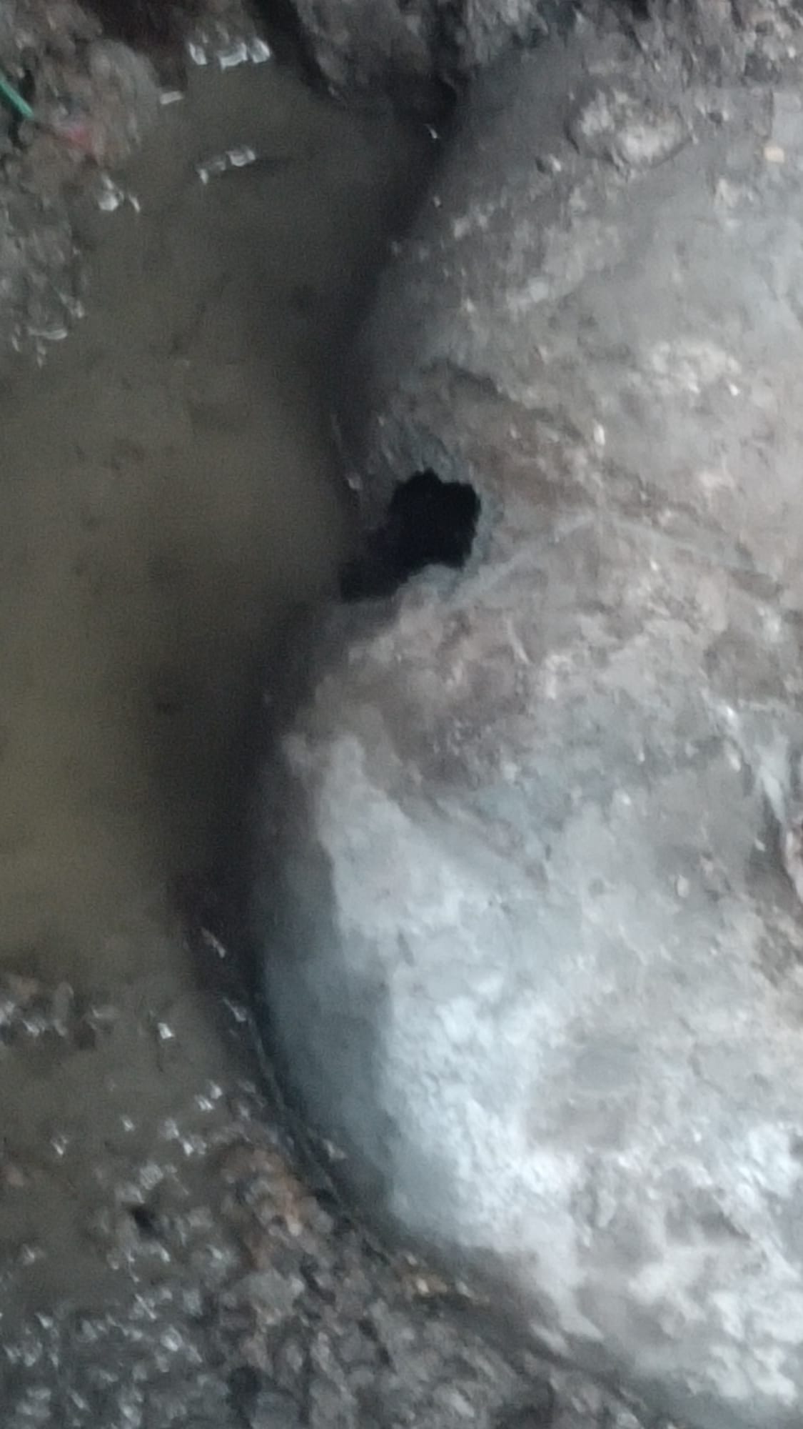

    Un trou et donc une fuite s'est créé dans ce coude d'évacuation d'eaux usées en fibrociment.Il fait 4 à 5 cm de diamètre.
    Coude au fond d'un regard de 60 cm environ.
    Comment le reboucher, et comment, sans faire tomber le produit de rebouchage à l'intérieur de la canalisation ?
    voir photosWhatsApp Image 2025-01-11 à 11.03.17_b8567478.jpgWhatsApp Image 2025-01-11 à 11.03.17_929df7d3.jpg

    bjr :
    vous ne pouvez pas remplacer le coude par un pvc ! ?
    Re : Trou et fuite sur tuyau fibro d'évacuation d'eaux usées
    il faut bien nettoyer le regard, enlever l'eau, un bon coup d'éponge sur le tube pour qu'il soit bien propre.
    ensuite du ciment prompt 100% (pas de sable) pour enrober le coude si vous pouvez enrober le tube sur la circonférence complète se serra l'idéal,(donc peut être dégager le sol en grattant en dessous) il faut que cela déborde au delà du trou pour une bonne emprise.
    il faut gâcher 3 à 4 kg peut être 5kg de ciment pas trop dur, une fois l'enrobage fait on termine avec la main en le lissant comme si on venez caresser une fesse dans tous les sens en ayant en permanence la main mouillée
    (je ne peux le dire autrement c'est comme ca qu'il faut faire).
    et réfléchir ensuite si on ne peut pas tout remplacer.
    j'ai oublié on l'applique avec la main

    Comment boucher ce trou sans rien faire tomber dans le tuyau et boucher la canalisation ?

    oui on voit la fracture du coude c'est très récent.
    gill27 le ciment prompt tire très très vite il ne faut pas s'endormir ATTENTION !
    une grosse motte de ciment gaché dans la main et on l'a pose direct sur le trou en insistant sur les bords cela restera en motte pas de soucis mais il ne faut pas appuyer sur le centre du trou juste appliquer avec la paume de sa main.
    et ensuite on recharge à coté et autour il faut terminer en moins de 5 mns sinon on est cuit avec le temps froid c'est l'idéal en été ca serait très compliqué

    salut pour que ça ne tombe pas dans le tuyau vous mettez du collant sur le trou et faire un gros bourrelet autour

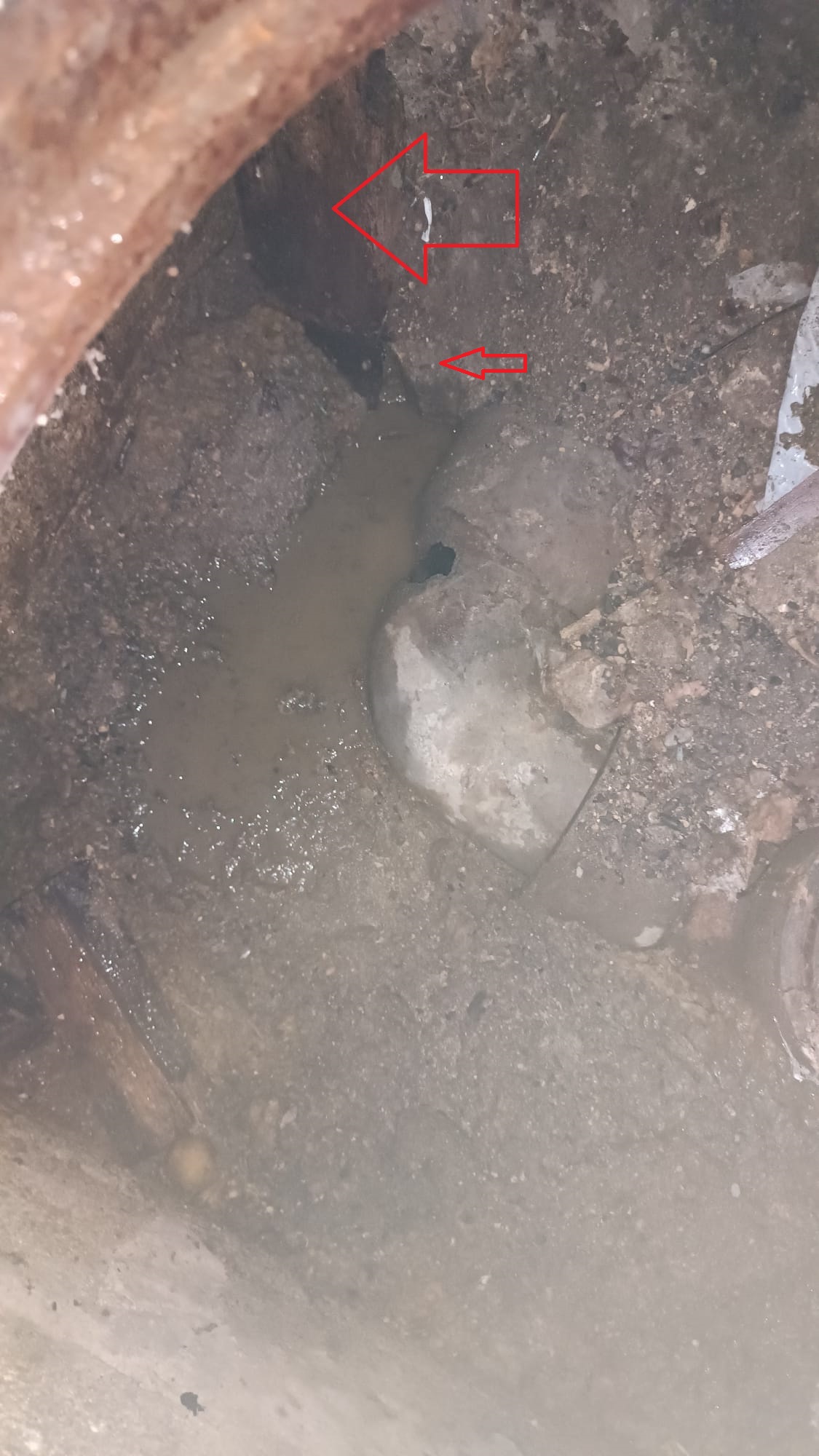

    Je me permets de réinsister ......
    A quelle occasion ce trou a-t-il été découvert ?
    Depuis quand en connaissez-vous son existence ?
    Car, en regardant bien la photo de droite, on voit arriver dans ce regard 2 autres canalisations :
    - l'une verticale, dans l'angle,
    - l'autre horizontale, au fond ..
    Une analyse de la situation est à faire avant toute décision ...
    Donc bien réfléchir avant de déposer un bloc de ciment prompt ..... aprés, il sera trop tard pour l'enlever, à part de tout casser ....

    On voit même arriver un autre tuyau, coté gauche, en bas .......
    Donc ce regard est bien un regard fonctionnel, destiné à évacuer des eaux, (peut-être avec le tuyau du fond, horizontal, cité précédemment )
    mais on y a fait passer aussi un tuyau d'évacuation d'eau usées ....
    Donc analyser le pb avant de le compliquer ....

    Il y a uniquement ce coude en bout d'un tuyau droit en fibro noyé sous le béton de la maison, et au bout de ce coude un " regard " de visite, ensuite ça continue vers l'égout.
    Ce que vous voyez est un vieux poteau de soutien, et un morceau de plastique tombé dans ce regard.
    aucune intervention humaine, je suis le seul à y avoir accès.
    Suite au bouchage de cette canalisation, il y a 2 ans, une entreprise de déboucheur est venue pour la déboucher.
    Son karcher a tres haute pression aurait il affaibli le tuyau a cet endroit......?

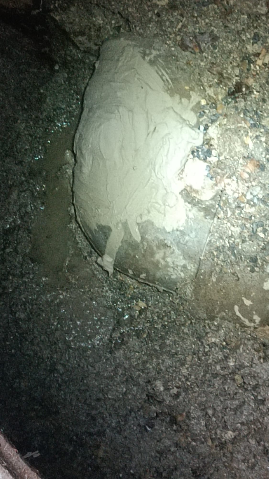

    Et bien voila...c'est chose faite. A surveiller...........
    Merci a vous

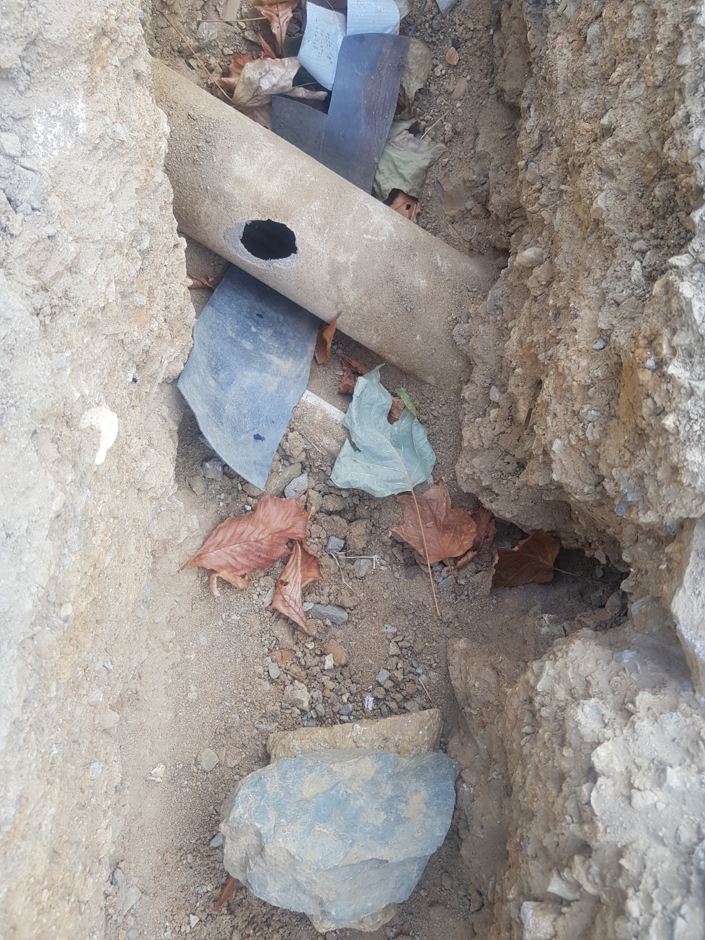

    j'ai un pb similaire!
    Un coup de perfo dans un tube en fibro et paf, un trou!
    il n'y a pas eu de dégât au niveau des deux câbles électriques qui passent dans le tube (ils alimentent une pièce extérieure)!
    Ceci dit, la tranchée dans laquelle se trouve le tube va servir à poser un drain (qui passera au-dessus du tube) et il y aura donc de l'eau, du moins l'hiver, autour du tube -
    Il faut donc que la réparation soit vraiment étanche et durable, pour éviter que l'eau ne rentre dans le tube.
    Ma première idée était de faire un coffrage en ciment, ou plutôt en mortier, tout autour, quitte à mettre un peu de ferraille dans le mortier Nom : 20260725_fibro_trou.jpg
Affichages : 290
Taille : 1,10 Mo
    est- ce la meilleure solution?
