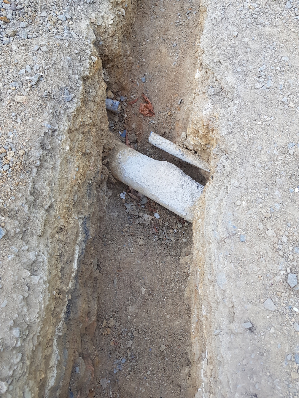

    ok merci pour les réponses
    je vais aller en acheter
    pour éviter que le ciment ne tombe dedans, je mettrais de la toile ou quelque chose comme ça, c'est le seul truc qui me chagrine

    ca ne sert à rien car ca tire très vite et la motte de ciment doit être compacte...
    encore une connerie de la science infuse mettre un bout de collant sur le trou ça suffit

    voilà, c'est réparé
    j'en ai mis 2 épaisseurs et vais peut-être ajouter un peu de béton à la classique tout autourNom : 20260801_ciment_prompt.jpg
Affichages : 56
Taille : 1,21 Mo
    merci bien

    merci de retour et belle réparation qui sera étanche aux intempéries, ce n'est pas évident en plein été de pouvoir réussir.
    ceintures et bretelles, j'ai aussi tendance à le faire un peu trop souvent.
    si c'est recouvert de terre ca ne risque pas de bouger car la terre va appuyer sur le tube

    vous ne connaissez pas le collant c est pour boucher le trou et mettre du ciment apres racard disait de rien mettre sur le trou si vous avez lu son post et si j ai dit ça c est que j en ai fait plusieurs comme ça sinon si je sais pas je dis rien
