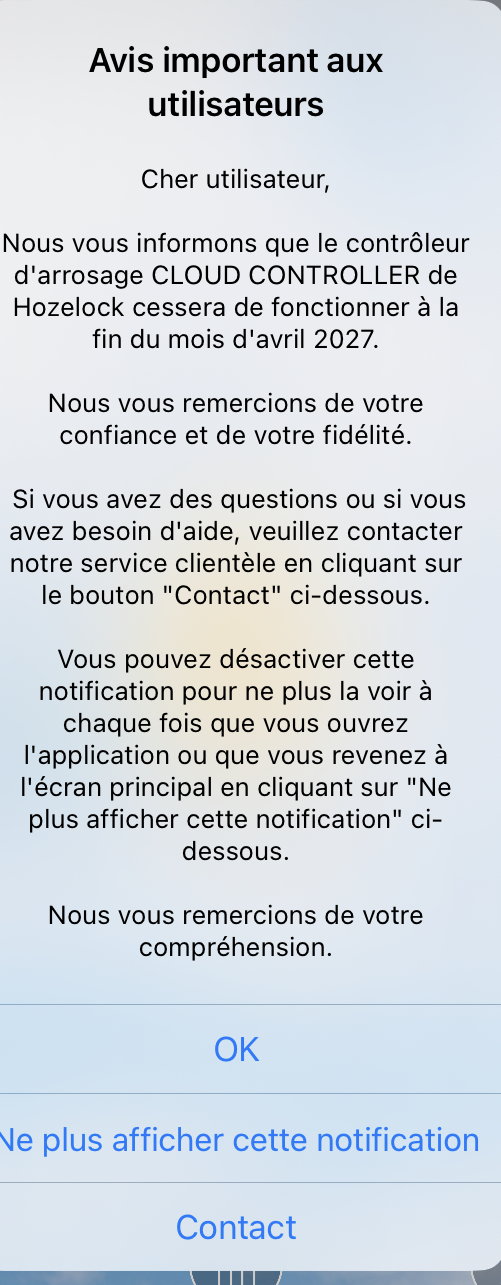

    Problème : Hozelock a annoncé l'année dernière l'arrêt de son serveur en avril 2027. Donc il faut tout mettre à la benne et trouver une autre solution. Que me conseillez vous ? Des robinets connectés du même type (je crois que certains fonctionnent sur des solutions non propriétaires), ou des vannes 12 ou 24v connectées à un controleur ? Evidemment, une solution "économique" si possible.

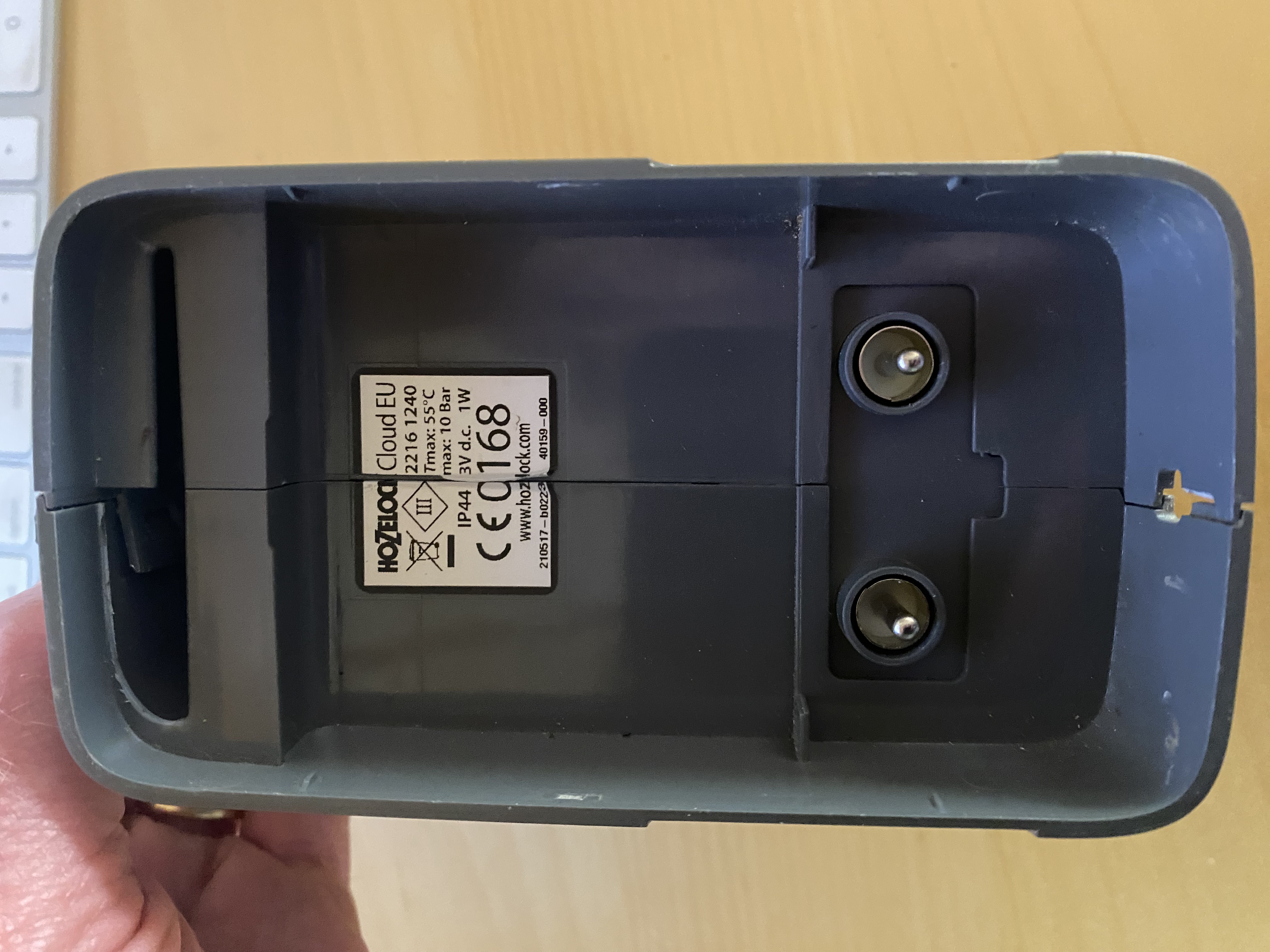

    Merci, effectivement, j'ai des vannes mais qui ne sont plus utilisables (hozelock). Il y aurait peut être un moyen de les bricoler pour les piloter en direct sans passer par leur électronique ?
    Forhorse
    Re : Robinet connecté Hozelock
    Sans doute, il faut en ouvrir une pour voir ce qu'il y a dedans. Mais c'est probablement basé sur une électrovanne bistable 9V (l'ouverture ou la fermeture se fait avec des impulsions de polarité inverse)
    Sansvingt57
    Oui, je viens d'ouvrir. Il y a la façade qui comprend toute l'électronique et qui vient s'emboiter sur le boitier qui comprend la vanne. Entre les deux, il y a deux connecteurs. Un pour l'alimentation du moteur (3V à inverser pour ouverture / fermeture) et un pour le capteur de fermeture.
    Nom : IMG_6340.jpeg
Affichages : 122
Taille : 2,02 Mo
    Il y a certainement un moyen de piloter tout ça (mais sans arduino, juste quelques relais et une carte d'entrée pilotable en wifi)

    Si je comprends bien il faut que ce soit contrôlable à distance.
    Pour réutiliser le boîtier Hozelock il faudrait savoir si il y a des contacts fin de course sur le moteur, auquel cas on peut l'alimenter avec un timer (ouverture/fermeture = un certain nombre de secondes, on met un peu plus, c'est pas grave) ou si la fin de course est implémentée par détection du courant du moteur par l'électronique, auquel cas laisser le moteur alimenté trop longtemps pourrait le faire cramer...
    On peut répondre à cette question facilement avec un multimètre, il suffit d'alimenter en 3V et mesurer le courant, si ça se coupe une fois que la vanne a fini sa course alors il y a des contacts et c'est plus simple.
    Donc, est-ce que l'endroit où sont les vannes a le wifi et une alim ou bien le contrôleur sera à l'intérieur et les vannes commandées avec des fils ?
    Je pense à un ESPHome (très facile à programmer) et quelques relais...

    Un conecteur pour alimenter le moteur en 3V. +3V on ouvre la vanne, -3V on ferme (ou le contraire, il faut que je vérifie).
    Un autre connecteur pour le capteur : contact fermé si vanne fermée

    Pour la programmation, l'arrêt est prévue en avril 2027, donc je dois anticiper. voir le message d'hozelock

    Le piège classique des trucs connectés "cloud", quand le fabricant décide que c'est finit, tu te retrouves avec une brique.
    C'est pas faute de prévenir régulièrement... Tout ce qui est "connecté" doit pouvoir fonctionner en local sans les serveurs du fabricant, et via une API ouverte : si c'est pas le cas = tu achètes pas.

    Bonjour à tous. Un grand merci pour tous ces échanges qui m'ont permis de trouver une solution qui fonctionne et pas trop onéreuse. J'ai d'abord testé le fonctionnement de ces deux connecteurs. Le moteur doit toujours tourner dans le même sens (dans l'autre, la came du capteur bloque le moteur). Dans le bon sens, on fait un demi tour pour ouvrir, un autre pour fermer. Le capteur se ferme au moment ou la vanne est en position fermée et se ré-ouvre quand la vanne est en position ouverte. J'ai acheté une carte wifi tuya deux relais et une carte relai arduino. Avec tous ça, je commande l'ouverture et la fermeture depuis l'application Tuya. Si certains veulent les plans, je les partage avec plaisir. J'ai 4 vannes, donc 4 modules wifi et une carte 8 relais. Coût total en ajoutant la bobine de câble de 20m (pas donnée), les connecteurs RCA femelle et d'autres connecteurs pour pouvoir démonter tout ça l'hiver < 100 €
