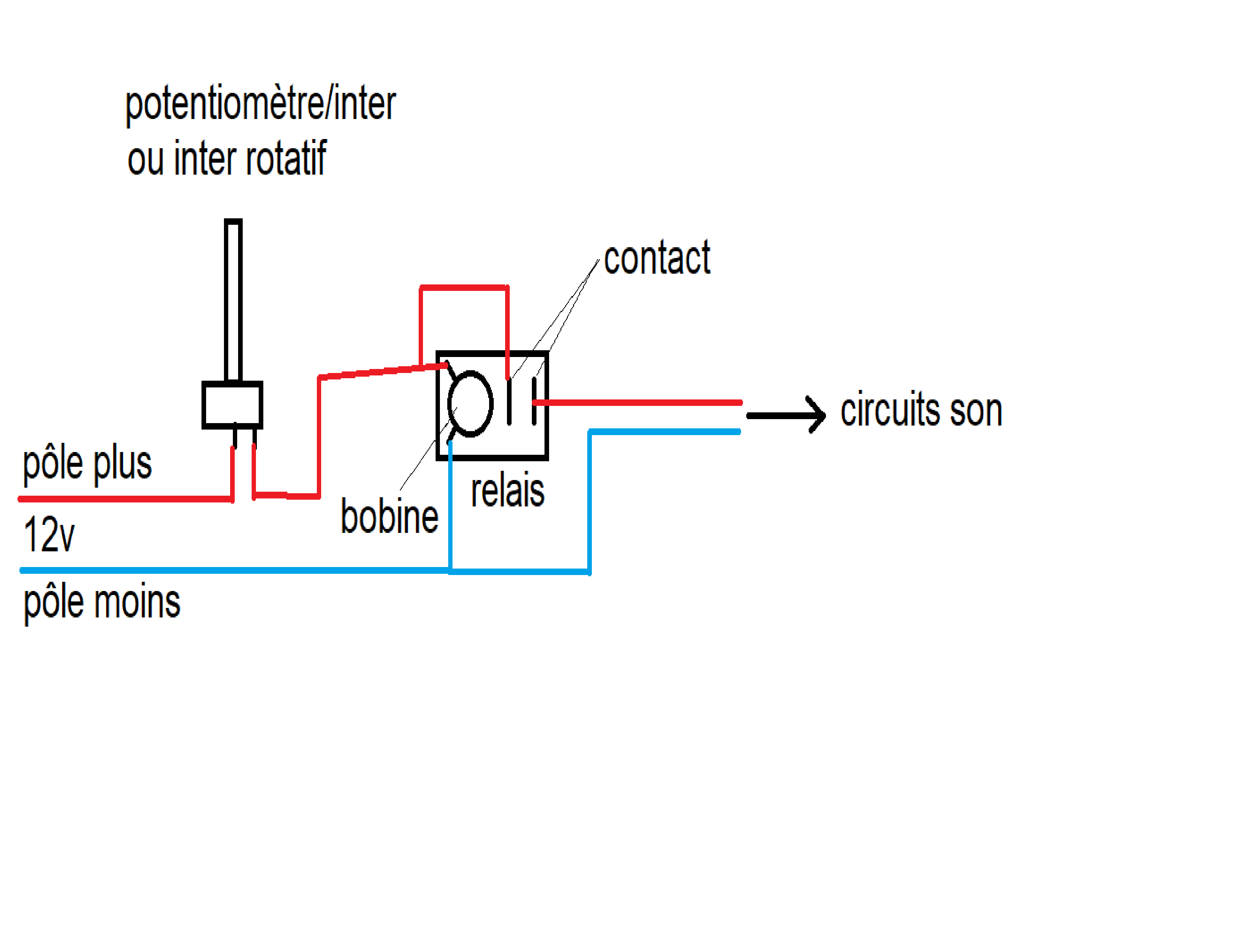

    Je suis novice en électronique et je sollicite votre aide pour un projet de restauration de radio ancienne (TSF).
    Je transforme d'anciens postes TSF en enceintes Bluetooth, en conservant leur aspect extérieur et notamment leurs boutons rotatifs d'origine.
    J'utilise actuellement :
    - Une alimentation 12 V DC / 5 A.
    - Une carte amplificateur Bluetooth Wuzhi.
    - Des LED 12 V pour éclairer le cadran et l'ancien œil magique.
    Mon objectif est de réutiliser les deux boutons rotatifs de la TSF :
    - Bouton 1 : marche/arrêt général, qui doit allumer et éteindre simultanément la carte Bluetooth et les LED.
    - Bouton 2 : réglage du volume de la carte Bluetooth, avec un potentiomètre déporté.
    Mon problème concerne le premier bouton.
    Je cherche un petit interrupteur rotatif ON/OFF, idéalement avec un axe métallique de 6 mm, que je pourrais relier mécaniquement au bouton d'origine.
    J'ai trouvé des potentiomètres avec interrupteur intégré (type WH138), mais je ne sais pas s'ils peuvent supporter le courant nécessaire à l'alimentation de l'amplificateur.
    On m'a également parlé d'utiliser un relais, mais je ne maîtrise pas suffisamment l'électronique pour savoir quels composants choisir ni comment les brancher.
    Mes questions sont donc les suivantes :
    1. Existe-t-il un interrupteur rotatif simple, suffisamment puissant pour mon alimentation 12 V, qui permettrait de tout commander directement ?
    2. Sinon, quelle solution simple me conseilleriez-vous ?
    3. Pourriez-vous m'indiquer des références précises de composants à acheter, (sur Amazon, Gotronic ou Conrad) ?
    Je souhaite privilégier une solution simple, fiable et reproductible pour mes prochaines restaurations.
    Merci d'avance pour votre aide et votre indulgence envers un novice !

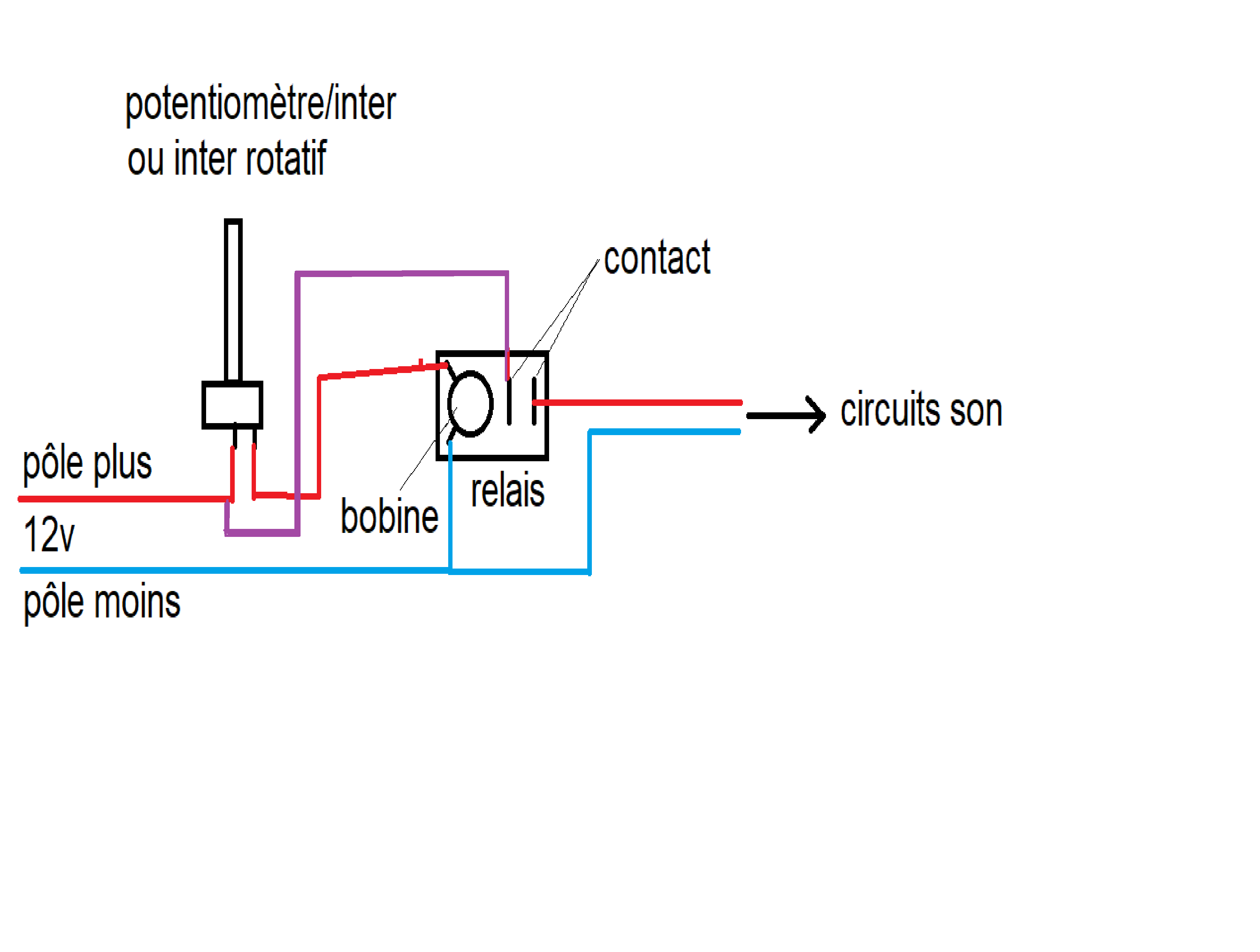

    un exemple simple de montage à relais d'alimentation:
    tescan
    Re : Débutant – Quel interrupteur rotatif pour alimenter un ampli Bluetooth 12 V et des LED ?
    @titioy3: avec ce montage le relais ne sert à rien, le courant du montage + le courant de la bobine taversent le switch/pot
    Il faut alimenter le contact du relais en direct de la source (pôle plus)

    Citation Envoyé par tescan Voir le message
    ah oui, j'ai fait une grosse étourderie! il faut alimenter le contact avec le "plus" direct et la bobine du relais à travers l'intérrupteur
    désolé pour la bourde
    le schéma corrigé:
    encore une fois, désolé pour l'erreur et merci à tescan de me l'avoir fait remarquer

    Bjr , Ne manque qu'une chose (non dite !):
    Quelle est l'intensité qui va circuler en 12 v ?
    Faut d'ABORD commençer par connaitre la consommation de la dite carte ( non indiqué )
    Tout aussi bien l'inter d'origine peut supporter.

    Citation Envoyé par maxd Voir le message
    dans ce cas, je prends 5A....

    bjr :
    oui mais , combien consomme une enceinte Bluetooth ?? ,
    c 'est ce qui est important !
    si ca se trouve il n'y a pas besoin de relais ...
