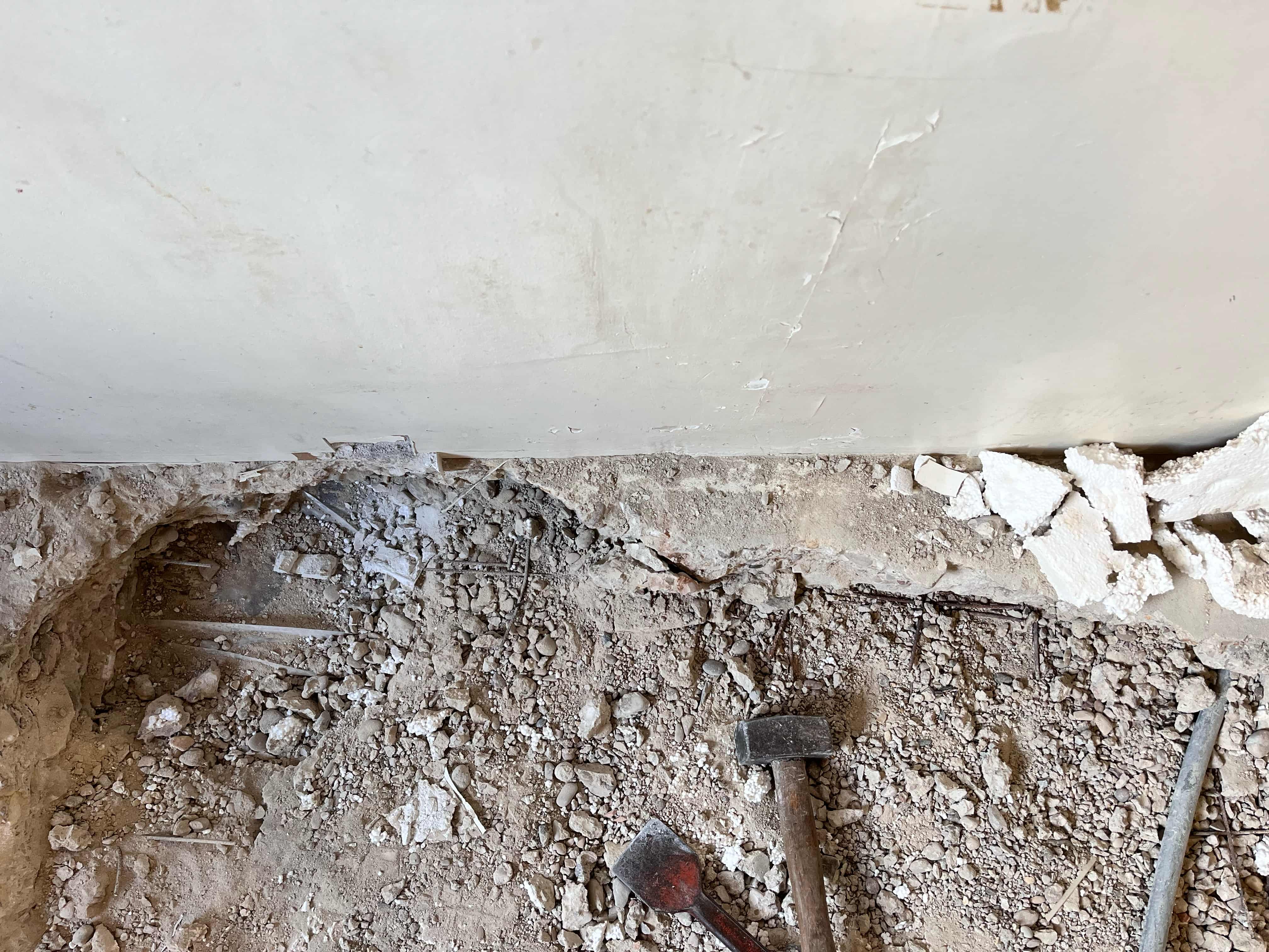

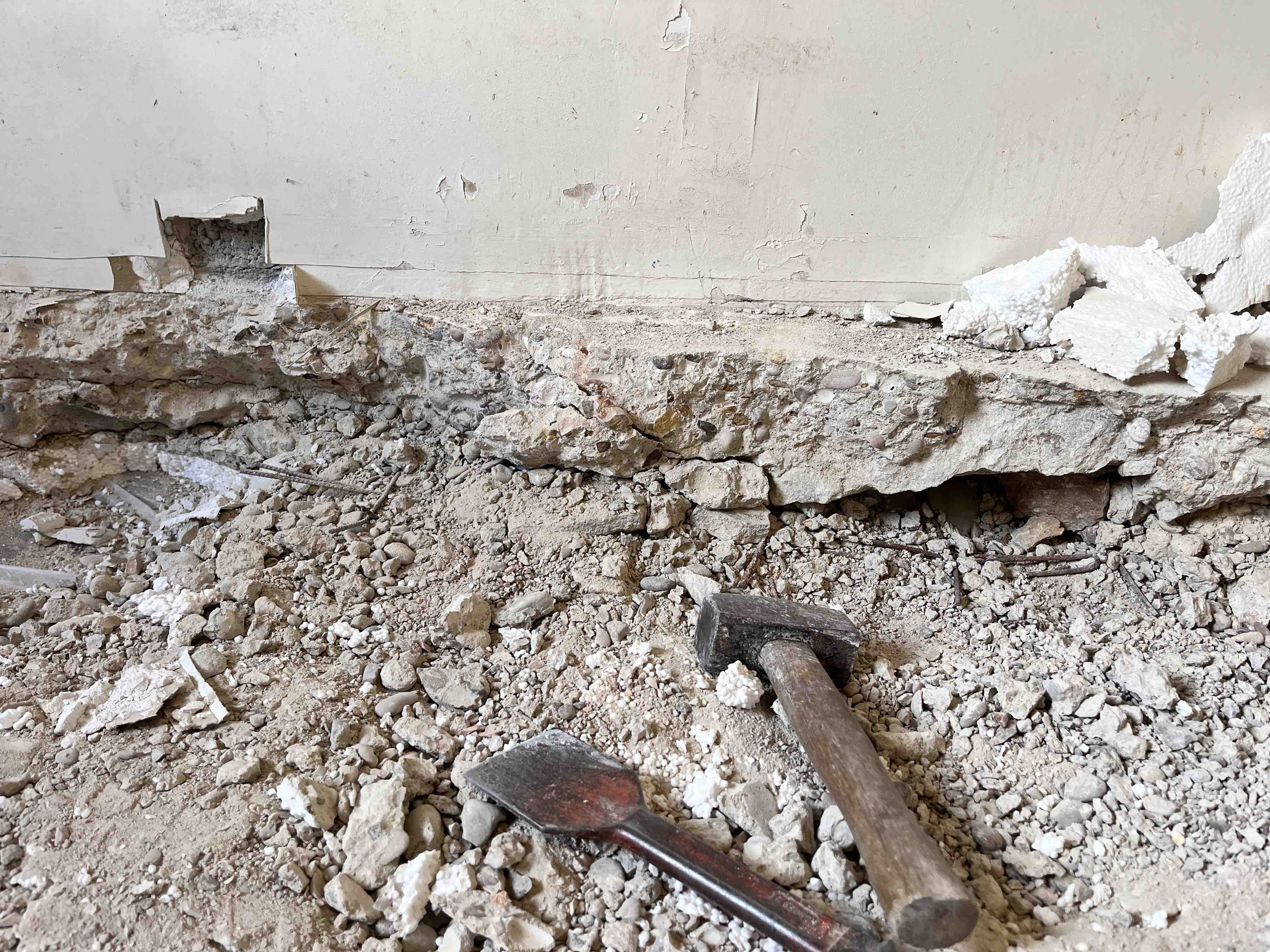

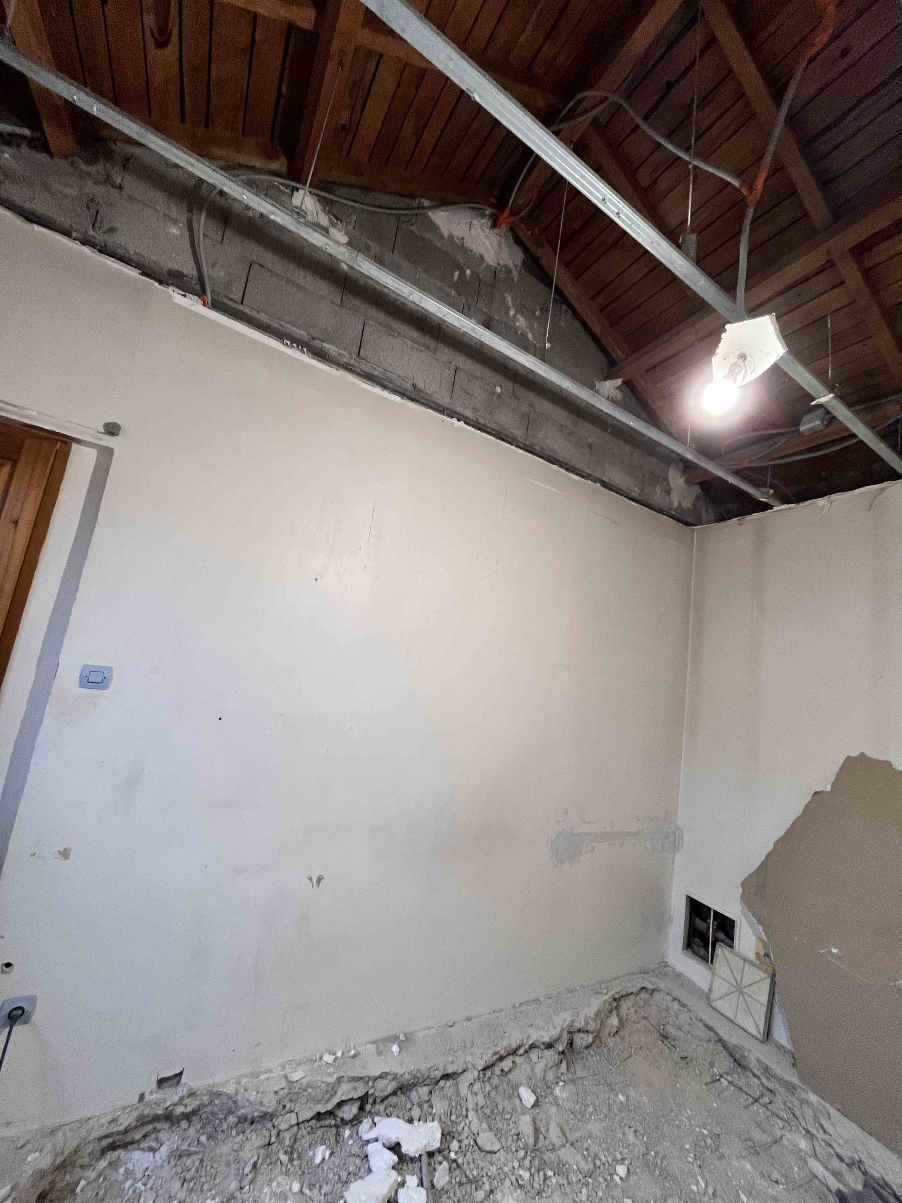

    Je souhaite refaire une dalle intérieur car actuellement elle se désagrège par endroits et a des remontées d'humidité à d'autres endroits. Dans cette piece se trouve un mur de séparation en moellons. En cassant, je m'aperçois que ce mur repose en fait sur la dalle. De plus je me rends compte que le ferraillage est posé sur le polystyrène. Les photos seront probablement plus parlante mais on peut apercevoir un ferraillage bien rouillé a proximité de le base du mur. Comment donné suite a ce chantier svp?

    bjr:
    1)trouver la cause des remontées capillaires avant toute chose;
    2)le mur de séparation est-il porteur?
    3)quelle est la surface totale de la chape;
    cdlt

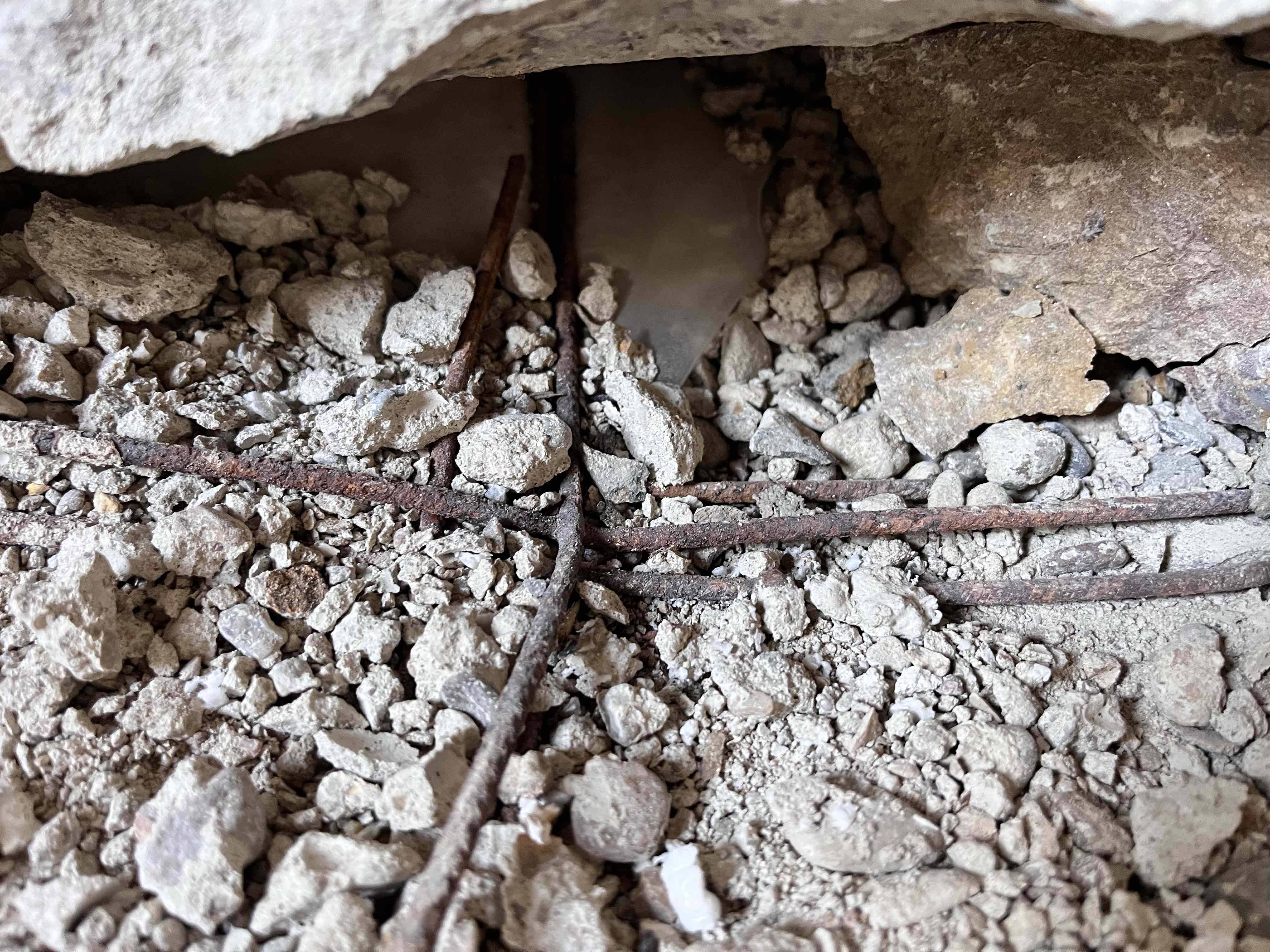

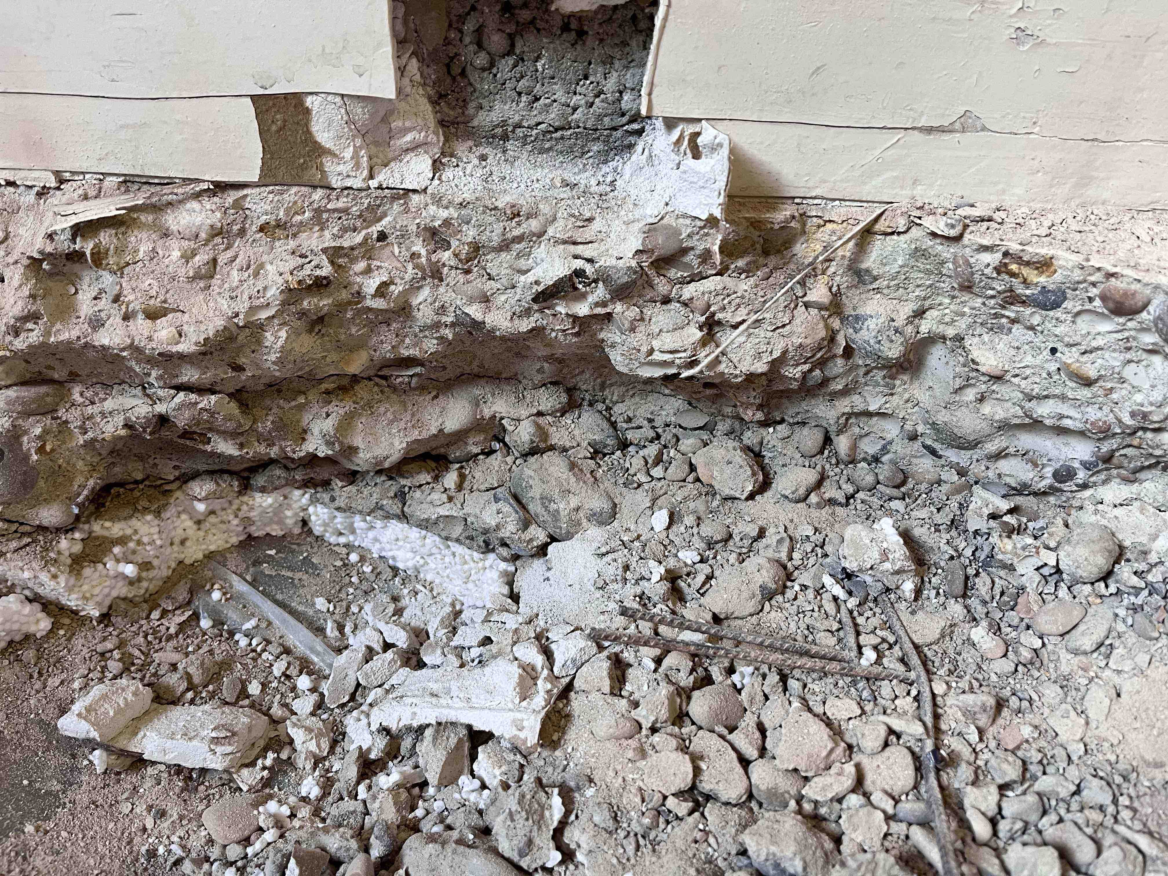

    Quelle est l'épaisseur de cette dalle ?
    Il semblerait qu'elle comporte des cailloux plus ou moins de dimensions variées.
    Si tout le ferraillage repose sur l'isolation du sol (isolation plastique), c'est pas la meilleure façon de férailler.
    Il aurait bon de visualiser les remontées capillaires (pas visible)
    La meilleure solution c'est de refaire à neuf. Donc d'abord démolition. Traitement des remontées capillaires ( s'il y a lieu)
    Et réalisation du nouvelle dalle dans les régles de l'art compte tenu de son épaisseur (inconnue pour l'instant)

    ""Une dalle en intérieur"" mais encore ....
    Sa position dans le bâtiment ?? Un plan de masse du bâtiment où se situe cette dalle ...., avec mes murs et cloisons .....
    Qu'y avait-il au-dessus de cette dalle ?

    les hypothèses peuvent être innombrables, en l'état il est clair qu'il faudra connaitre et détailler le plus d'éléments possibles, avec tout l'environnement immédiat ( voir au delà ). Matériaux, épaisseur, montage, etc....
    Le "minimum" serait donc un plan 2D en coupe, et un plan 2D vu de dessus, avec force détails. Date construction origine, date réno(s), etc...tout est bon à prendre.
    Le ferraillage non traversant semble associé à des gravas de calibre trés divers, même gros de manière surprenant ( mais c'est peut être une fausse idée de l'échelle ), et un mélange fort maigre....
    De manière générale, il peut trés bien se cumuler ( ou pas ) 2 phénomènes distincts ( et c'est en fait ultra commun en ancien ):
    - remontée capillaire ( qui ne remontent jamais bien haut, la remontée en distance étant pas mal dictée par la nature des matériaux qui ont plus ou moins un effet "mêche" marqué )
    - les ponts thermiques divers et variés, et les phénomènes de condensation. On ne rappelera jamais assez qu'un bâti ancien avant chauffage ( ou plus récent mais en pièce ex non chauffé ) ça a pu faire qq décennies sans encombres, mais quand on chauffe tout le système devient chamboulé.
    Au final, il est clair que l'investigation peut être longue et pénible, mais il serait malvenu d'engager un diagnostic quelconque et une médication à suivre sans savoir sur quoi tout repose.On devine un film sous le PS, mais on peut avoir l'impression que ce film est uniquement sous PS, au dessus d'une espèce de "fondation" plus profonde ( la photo 4692 ).

    Tel que c'est présenté, on peut penser que la maison est âgée de 35 ans.
    Si c'est le cas, les construction que j'ai vues, c'est :
    * réalisation des fondations,
    * pose de l'isolation avec les réserves pour les évacuations, ( wc, lavabos, douches, .....),
    * pose du ferraillage,
    * coulage de la dalle béton,
    * montage des murs.
    Dans ce cas, la casse complète de la dalle béton va affaiblir la base des murs et sans doute créer des fissures.

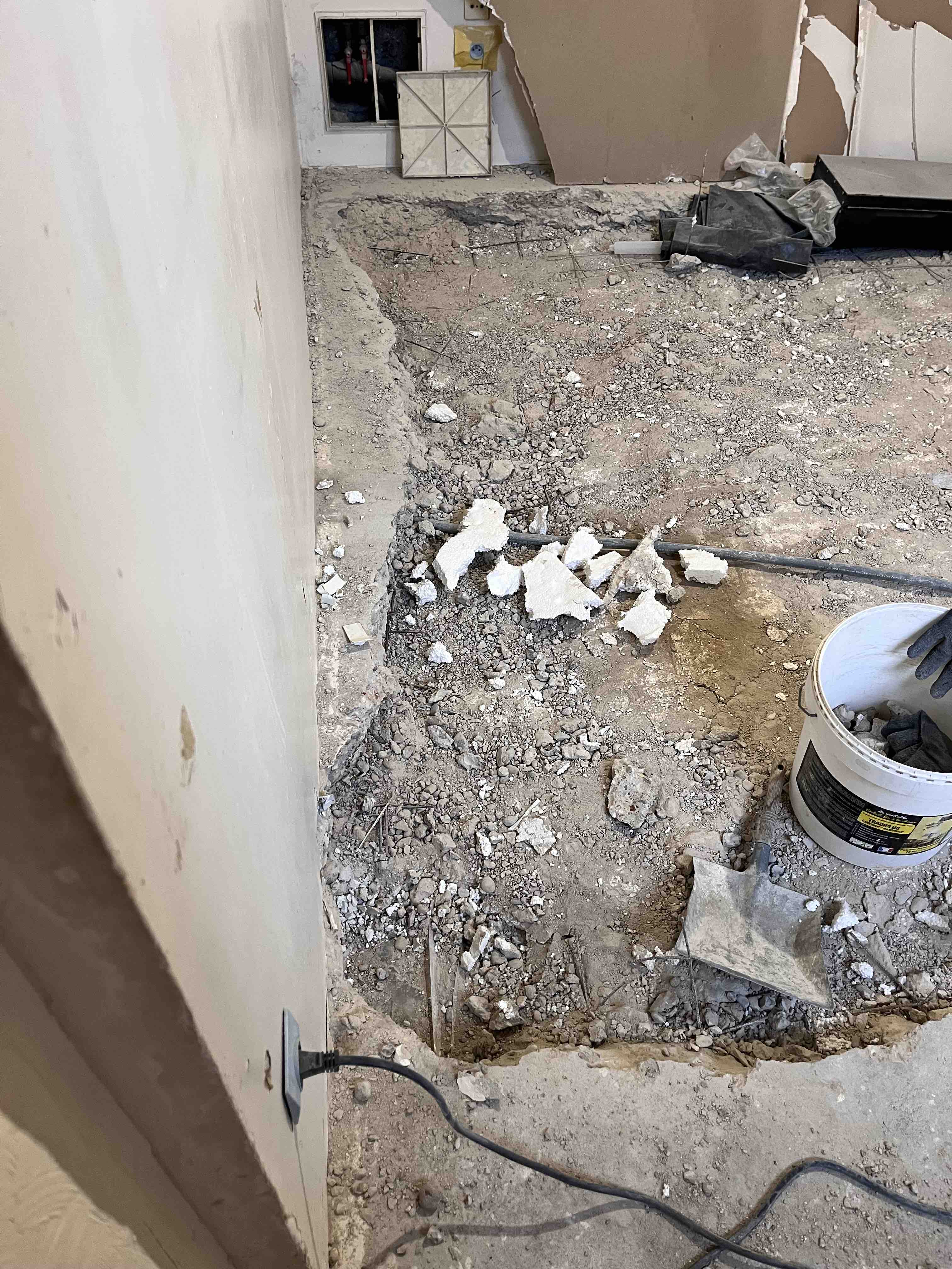

    D'aprés les photos, j'en comprends qu'il s'agit de refaire une dalle ( dont on ne siat pas tout) dans un batiment existant.
    ce qui ne fait pas intervenir des fondations et un éventiel montage des murs.
    Attendons des préçisions du demandeur

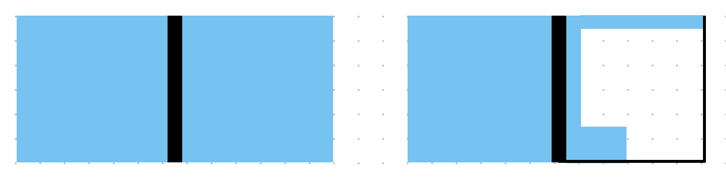

    A gauche, la situation initiale. A droite la situation actuelle. Ce n'est pas à l échelle mais l idée est la. Donc c'est une annexe sans étage.

    il faut absolument:
    -que tu mettes des cotes sur tes croquis
    _qu tu donnes l'épaisseur du mur de refend
    -que tu fasses une photo en haut du mur et qu tu indiques si la faîtière est en un seul morceau ou deux;
    -que dans ton projet tu dises si tu acceptes de déplacer légèrement le mur de refend,ceci pour trouver une solution au cas ou le mur serait porteur;et que tu arrêtes de taper au ras de ce mur s'il est porteur;
    -que tu nous dise s'il y a des fondations sur la périphérie;
    cdlt

    Pardon, mais mis a part les cotes,
    epaisseur=largeur du moellon
    faitiere= photo 1 et j indique que la faîtière fait tout le long, donc 1 seul morceau
    Fondations= l ancien propriétaire n'a laissé aucune documentation a ce sujet. C'est pour ca que je dis que depuis 35 ans (création de mur par l ancien propriétaire) à aujourd'hui, je n ai constaté aucuns problèmes structurels. J'imagine donc que les fondations (?) sont suffisantes a ce stade.
    Effectivement, stand bye depuis.

    Ce mur est j imagine porteur puisqu'elle supporte une faîtière, faîtière qui fait tout le long des pièces. Mais peut être qu'il n'est pas forcement porteur a en juger par la dalle.
    Bien sur que ce mur est porteur. Ce n'est pas la fondation qui fait qu'un mur est porteur ou pas. C'est ce qu'il supporte en charge.
    La dalle participait à la répartition de la charge sur le sol. Le sol semble être de la terre bien tassée. Y toucher risque de fragiliser le mur par effritement sous celui-ci. De même mettre de l'eau sur le sol peut faire qu'il y ait glissement des morceaux de terre.

    chaque piece font 2,7 x 4 X 4 m

    Bjr, En clair cette dalle reposait sur le SOL. Pour éviter des remontées d'humidité une isolation PLASTIQUE a été posé AVANT coulage de la dite dalle.
    Ensuite les murs ( sans fondations) ont eté construits SUR cette dalle. ( c'est pas la bonne façon de procéder.)
    Tu "hérites" de cela.
    Maintenant que tu as cassé jusuq'au ras des murs....il ne reste qu'à couler une dalle dans le vide ainsi réalisé avec ferraillage et polyane éventuel.
    Tes murs actuels reposeront sur ce qui restent en partie de l'ancienne dalle.
    C'est ce que j'en comprends.

    Pour désolidariser la nouvelle dalle, c'est pas compliqué:
    Tu poses du polyane avec des remontées latérales. Tu coules ta nouvelle dalle dans ton "cuvelage" de polyane.
    Auparavent tu auras dressé les cotés de ton cuvelage de façon à avoir qq chose de rectiligne vis à vis sur quoi reposes les murs.
    Ta noucelle dalle sera " désolidarisée" par le polyane.
    Ca sera une dalle dans un creux. (ancienne dalle)

    Le pb c'est que la cause des remontées capillaires se fasse par la périphérie et par le mur de refend;
    donc en fait ,il y a 2 demi dalles puisqu'on ne touche pas au refend;
    Pourtant il y aurait moyen de soutenir le refend par des mini étais et de couler tout d'un seul tenant,?
    cddlt
    Re : refaire une dalle de 35 ans
    On ne peut tout avoir...une maison centenaire faut pas trop y toucher...on risque plus de dégats qu'autre chose. ( en machefer)

    En fait et, comme le dit SH42, il n'y a pas de solution.. pérenne et définitive pour supprimer ces remontées capillaires.
    Plus simple :
    - Tu es sur une belle plage, genre Le Sillon à Saint-Malo, et mets tes pieds dans l'eau (murs - mur de refend)
    - Tu sens l'humidité te remonter le long des chevilles et mollets ( Ben Voui, la Manche est à 16-18°C)
    - Tu auras beau faire la meilleure isolation Tip-Top sur le pourtour de tes chevilles, tes pieds (murs - murs de refend) seront toujours dans l'eau
    C'est ce que j'ai connu dans ma maison en bauge datant de 1847 => elle avait les pieds dans l'eau, je veux dire remontées capillaires, moissisures à la base des murs et pour couronner le tout "Une Belle Dalle en Ciment Bétonnée" pour bien centrailser ces remontées.
    Je me suis dit, il ne faut pas toucher à l'existant de nos ancêtres
    Ce que j'ai fait :
    - Casser cette dalle en limitrophe de 15 cm des murs et mur de refend (Faut pas trop y toucher car, comme évoqué, y'a du monde au dessus)
    - Monter à la chaux un mur en briques (autre matériau pour vous assuremment..) de 10 cm d'épaisseur et laisser un vide de 5 cm (lame d'air) afin de mettre des grilles hautes et basses de ventilations
    Les murs et le mur de refend nous survivront fort heureusement pour nos descendances.
    Je ne sais pas si ma réalisation ait et soit la situation la plus pérenne, mais je me dis qu'apès avoir analysé la problématique à la base, elle valait être le coup d'être entreprise
    Aujourd'hui, aucune trace d'humidité ou autre visible.
    Peut-être n'est ce pas la meilleure des solutions que j'ai entreprise mais une chose est sûre et certaine, c'est qu'avant de tout casser et entreprendre fougoureusement une réno. ... restez zen
