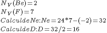

    Je suis sur un exercice qui consiste à trouver la géométrie d'une molécule à partir de la méthode VSEPR.
    La molécule est avec Be l'atome central.
    J'ai déterminé la formule de Lewis.
    J'obtiens donc la formule de Lewis suivante :
    Nom : BeF4.png
Affichages : 630
Taille : 374,0 Ko
    Je trouve donc par méthode VSEPR que la structure est de type carré en tenant compte des deux charges moins sur le Be.
    Or dans la correction de l'exercice j'ai .
    Ma question est de savoir si la charge formelle correspond à deux électrons ou pas.
    Merci pour vos réponses.

    Pour comprendre ton erreur, tu dois partir de la molécule neutre, BeF2.
    Je suppose que tu es d'accord pour dire qu'elle est AX2E0. Dans cette molécule, le Béryllium est plutôt chargé positivement, tandis que les fluor le sont négativement.
    Que se passe-t-il lorsqu'on ajoute 2 ions F- ?
    Le F- isolé est entouré de 8 électrons, il va en mettre deux en commun avec le Beryllium (ce sont au choix deux des liaisons Be-F que tu as dessinées) mais c'est tout. Le Beryllium ne va pas en plus gagner 2 électrons supplémentaires.
    C'est comme lorsque tu dessines le Fluor entouré de 4 doublets, l'électron en plus est déjà la puisque le Fluor a normalement 7 électrons périphériques et pas 8. En dessinant le 8ème, tu sous-entends que le fluor s'est transformé en F-.
    De même ici, si tu comptes, tu devrais normalement avoir :
    2 électrons du Beryllium
    4x7 des Fluors;
    soit un total de 30 électrons
    Or tu en as dessiné 32, ces deux électrons en plus, localisé sur deux des fluor impliquent la double charge négative du complexe dans son ensemble. Ces deux électrons ne figurent pas en plus sur le Beryllium.
    Autre manière de voir les choses, tu violes la règle de l'octet autour du Beryllium : 4x2 électrons des liaisons + 2 des 2-, soit 10.

    Je suis d'accord avec toi sauf que j'applique bêtement la formule qu'on me donne dans le livre.
    Ne=sum(Nv)-z avec z la charge de l'édifice atomique.
    Je comprends pas pourquoi vous voulez que je parte de BeF2. Comment faites-vous pour avoir la formule de Lewis de manière générale ?

    Je ne peux pas être plus clair que ce que j'ai écrit. Je comprends bien ton problème, mais tout est la.
    Ton erreur vient du 2- que tu as entouré sur ton dessin. Le complexe porte cette charge, mais pas le Beryllium. En écrivant ces 2-, tu oublies ceux que tu as déjà dessiné implicitement. En quelque sorte, l'ion que tu décris est le BeF4 4- et pas le BeF4 2-.
    Si tu fais le compte : tu dessines 32 électrons + les 2- que tu rajoutes, ça en fait 34.

    Je trouve que le schéma de Lewis que tu donnes pour l'ion BeF4 2- est correct ( le décompte des électrons est correct) mais tu appliques mal la théorie VSEPR : autour de Be il y a 4 voisins et pas de doublet non liant donc AX4

    Merci Jeanne,
    En fait j'ai bien compris que la charge formelle n'entre pas en compte. J'ai bien une structure en AX4E0.
    Bonne fin de journée
