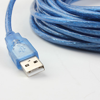

    J ai remarque que un cable USB avec une couche exterieur en un plastique transparent legerement bleu avait une odeur tres prononce qui se diminuer au fil du temps de l'exposition a l'air. Les cables noirs habituels etaient moins odorants mais surtout differents, moins eceurants pour moi, que celui cite en premier ici. Quelqu'un sait comment se plastique bleu transparent s'appelle probablement ? Il semble aussi plus collant.

    Pour diverses raisons, dont principalement la tenue au feu et une "moindre toxicité" des fumées, le PVC a été remplacé par divers alliages dont un très diffusé, qui est un copolymère réticulable éthylène-acétate de vinyle. Ceci étant, il convient d'ajouter, les plastifiants, lubrifiants, anti-oxydant, et autres anti ceci ou cela,..
    Il y a peu de chance de connaitre avec exactitude la composition, on peut sans doute faire une short-list en s'interessant aux exigences d'une bonne demi douzaine de normes EN auxquelles le polymère doit satisfaire.
