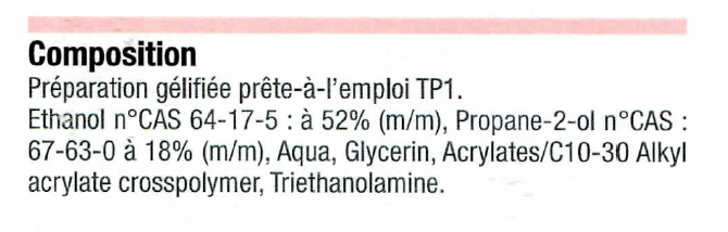

    Je souhaiterais connaître le titre volumique (V/V) d'un gel hydroalcoolique.
    Voici la composition du gel hydroalcoolique en question:
    Ethanol : CAS n°64-17-5, 520.00 g/kg.
    Propane-2-ol : CAS n°67-63-0, 180.00 g/kg.
    D'après le tableau disponible ici (http://www.spc.ac-aix-marseille.fr/l...php?article329), le titre volumique de ce gel devrait être de :
    Ethanol : 60 % (V/V)
    Propane-2-ol : environ 21% (V/V)
    Donc ce gel hydroalcoolique aurait un titre volumique de 81%?
    Ce sont des simples déductions, je n'en suis pas sûr...
    Dans l'attente de vos réponses.

    J'ai trouvé ça, si ça peut aider:
    Kemiste
    Re : Titre alcoométrique volumique (Gel hydroalcoolique)
    Malheureusement sans la densité de la solution on ne peut rien faire...

    Je recherche cette information car j'ai lu que pour être efficace contre le coronavirus, un gel hydroalcoolique devait contenir au moins 65% d'alcool/éthanol.
    Le gel hydroalcoolique qui fait l'objet de mes interrogations ne semble en contenir autant... Enfin, il y a 2 alcools dans le gel en question: Éthanol et Propane-2-ol
    De plus, tu m'as dit qu'on ne peut pas calculer le titre volumique % (V/V) d'un produit contenant 2 alcools différents, cela rend la tâche encore plus difficile...

    Effectivement, il y a beaucoup de gels hydroalcooliques avec un taux d'alcool/éthanol inférieur à 70% (V/V)...
    Sont-ils pour autant inefficaces contre le coronavirus?
    L'alcool est-il bien efficace contre le coronavirus à partir de 60% (V/V) ?
    Concernant le gel hydroalcoolique dont je parle plus haut [Éthanol 52 % (M/M) et Propane-2-ol: 18% (M/M)] contient-il au moins 60 % (V/V) d'alcool?
    Donc efficace contre le coronavirus?

    70% (V/V) ou 70% (M/M)?
    Car pour l'instant, le gel dont je parle plus haut donne: Éthanol 52 % (M/M) et Propane-2-ol: 18% (M/M)
    Et j'aimerais bien connaître le résultat en % (V/V)...

    La masse volumique sera très proche de 844 kg/m3 ; je l'ai déterminée avec le modèle PSRK et cette publi : https://www.researchgate.net/publica..._28815-32315_K
    Pour compléter la composition donnée plus haut j'ai pris 1.5% de glycérine (concentration recommandée par l'OMS) et j'ai négligé l'effet du gélifiant et de la triéthanolamine (concentration très faible).
    Ce qui nous fait donc un titre volumique de :
    0.52*84.4 / 0.79 = 55.5° pour l'éthanol
    0.18 * 84.4 / 0.786 = 19.3° pour l'IPA.
    soit un total de 74.8ml de mélange.
