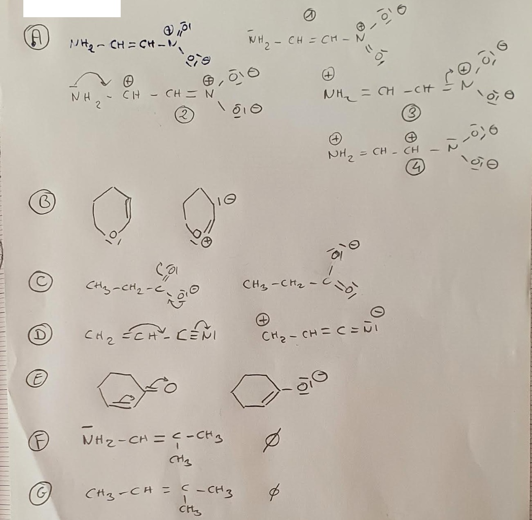

    Est ce normal, je ne trouve une forme mésomère de cette molécule :
    CH2=CH-CN
    Car même si il y a conjugaison : = - = j'obtient des formes qui ne respectent pas la rêgle de l'octet, qui est d'aprés mon cours, obligée d'être vérifée sur chaque atome.
    J'ai quand même cette forme que j'ai trouvé mais où le 1er carbonne ne respecte pas la rêgle de l'octet : CH2 (+) - CH = C = N (-) le N est avec 2 non liantes.
    Merci pour votre aide

    Comme dans ton autre exemple, l’apparition des charges (+) sur un carbone ne permet plus le respect de la règle de l'octet. Mais c'est pas gênant.
    il faut comprend que la mésomérie se représente par des formules limites. Or ces formules ne sont pas réelles en elles mêmes. C'est la somme de toutes les formules limites qui te donne la représentation la plus proche de se qui se passe en vrai. Donc le fait que tu ai des formules limites ne respectant pas la règle de l'octet c'est normal tant que la formule de base elle respecte bien la règle.

    Il y en a bien qu'une seule pour ce composé ?

    ESt correct de dire que le : CH2 = CH - CH2 - CH = CH2 n'a pas de formes mésomères ?

    Citation Envoyé par Papaid Voir le message
    Oui (enfin 2 en comptant la forme de base qui fait aussi partie des formules limites)
    Exacte

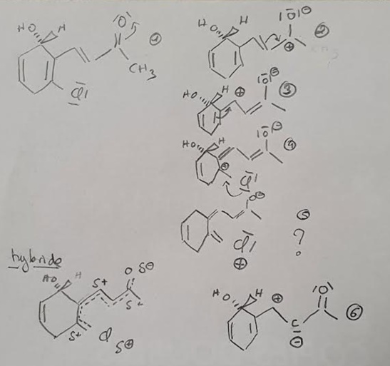

    Voici encore une forme mésomère.
    Est ce que la 5 est possible car normalement le Cl est très électronégatif donc ne peut pas céder un doublet ?
    Est ce que la 6 est possible ? Car dans ce cas on peut faire de même pour plusieurs carbone ( comme pour un cycle)
    Merci pour votre aide.

    Alors si justement. C'est la différence entre effet mésomère et effet inductif, ils ne fonctionnent pas forcement de la même manière. Donc la 5 est bonne.
    T'as sans doute pas encore vu, mais ça à des conséquences (dans les substitutions nucléophiles aromatiques notamment)
    Par contre 6, non.

    D'accord, pourquoi 6 non ?
    La molécule est neutre et l'octet aussi ?
    Il n'y en a pas d'autres ? C'est tjs la question que je me pose car on peut tjs mettre un doublet sur un carbone comme dans les cycle

    La 6 n'est pas correct car 2 charges différentes sur 2 carbones liés ?

    Pouvez vous vérifier mes dernières formes mésomères. J'ai essayé d'y appliquer toutes les rêgles apprises.
