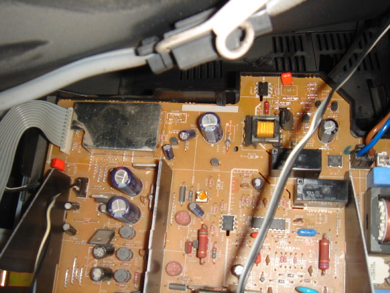

    bonsoir à tous je suis nouveau sur le forum
    ma télé une 32pw8806 est en panne o moment de l'allumé la télé fait mine de salumé et elle se met en veille et le voyant clignote avez vous une solution

    C'est un chassis MG 2.1 , pour commencer il te faut intervertir les 2 relais dans l'alimentation , voir la photo :
    http://forums.futura-sciences.com/at...8&d=1166049841
    Ce sont les 2 pièces rectangulaires noirs , à gauche du fil rouge et bleu
    Donc pour commencer tu les intervertis , et si tu vois que cela fonctionne , tu en commandes 2 neufs .

    il faut souder et désouder pour les interchanger ??

    Fais gaffe au gros condensateur bleu qui est dans les alentours des relais , on ne le voit malheureusemenent pas sur la photo , il peut encore être chargé à 300v , donc fais gaffe ou tu mets les mains , au mieux , tu prends une ampoule 230v 60w et tu décharges le condensateur avec .
    Sinon , oui bien sûr qu'il faut déssouder et souder .

    j'ai fait ce que vous m'avez dit la télé s'allume mais il ya des rouds muticolor dedans comment les enlever ?

    sa pourrait etre à cause des relais ?

    Oui , il te faut changer les 2 relais .

    Non pas vraiment , mais c'est pas très cher non plus , je dirais 10 euros pièce ...

    bravo a toi marc suisse j'ai changé le relais et la télé et repart aussitot grand grand merci a toi
