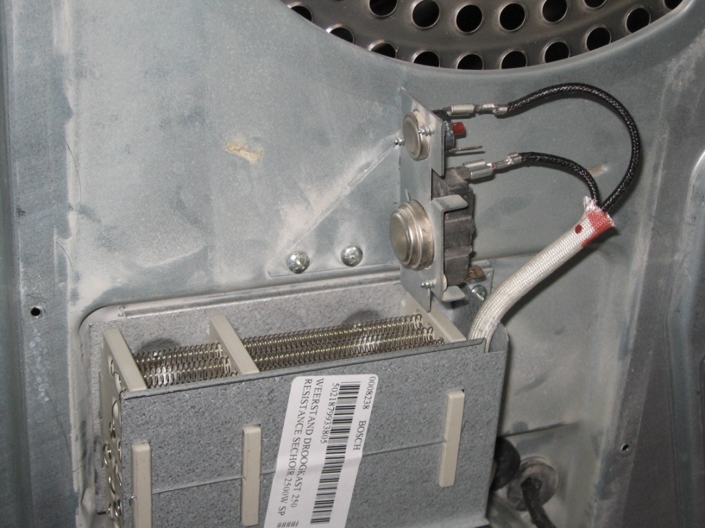

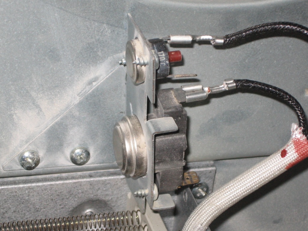

    invite555acb8d
    Re : seche linge fait disjoncter general et odeur bizarre
    bonjour ,
    ci joint une photo des composants en question merci de m expliquer la demarche a suivre pour les tester .
    cordialment
    gg
    Citation Envoyé par porchy Voir le message
    ... merci de m expliquer la demarche a suivre pour les tester ...
    Il me semble qu'il manque des fils, car là, ces Klixons sont hors circuit.
    Celui du haut, qui comporte un bouton rouge, ne serait-il pas réarmable? ("à disjonction", qu'il faut rappuyer après avoir supprimé le défaut entraînant la surchauffe).
    Tout à faire hors tension, à l'ohmmètre.
    1- au plus petit calibre: tester entre les deux Fast On de chaque Klixon -> zéro ohm à froid.
    2- au plus haut calibre: tester entre une borne et la masse. La valeur doit être "débordement" (circuit ouvert) ou supérieure à des mégohms.
    Edit: celui du haut, qui comporte la mention 170°C, devrait se couper au dessus de 170°.
    celui du dessus est un réarmable(sécurité), (a l'ohmmètre il doit être passant) le second doit aussi être passant (régulation) il lui manque un fil
    reste que si l'appareil fait disjoncter c'est sans doute pas a cet endroit qu'il faut a présent chercher,
    voir plutôt coté motoventilateur, juste en débrancher uniquement son propre fil de masse (pas les autres) ceci le temps de faire le test,
    ensuite l'on avise

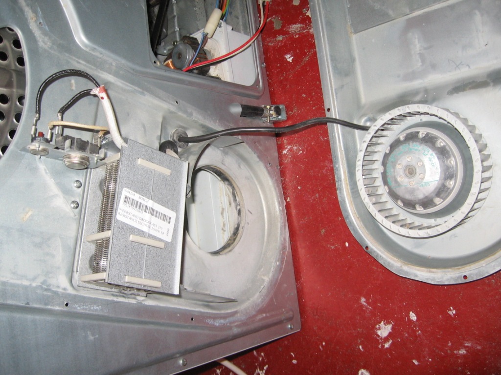

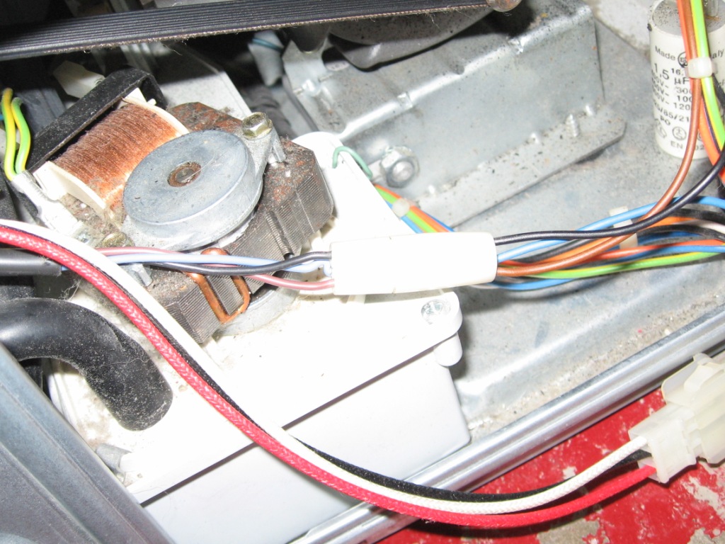

    gg
    invite555acb8d
    ci joint des photos
    gg
    re,
    les 3 fils qui sortent du motoventilateur sont sur un faston (normal) reste un vert jaune (il y est obligatoirement) qui lui n'est pas sur le faston mais connecté avec d'autres fils de masse au bas du chassis, juste enlever celui qui va au motoventilateur(uniquement lui) et faire un test après remontage, si l'appareil fonctionne a la suite de cela, ne rien faire de plus que le remplacer impérativement+condo (ne surtout pas le laisser en l'état) de toute façon a terme si pas remplacé,
    ce sera par la suite a nouveau la résistance+ le motoventilateur + le condo
    plus des chataignes pas agréables

    Sur la seconde photo, je vois un Fast On avec deux fils vert/jaune. Il me semble bien que c'est de celui là qu'il soit question, et peu importe d'où il vient: il est supposé être la terre.

    Heu, le moteur qui est visible sur la photo 2, ce n'est pas celui du moto ventilateur ?
    Et, en supposant que ce soit lui, pour faire l'opération que tu suggères, ne faut-il pas, tout simplement, débrancher le Fast On avec ses deux fils, pour avoir la terre du moto ... flottante? (le temps de tester, et la remettre de suite en place)
    Edit: grillé par Richard qui a donné la réponse que j'attendais. Pardon, donc
