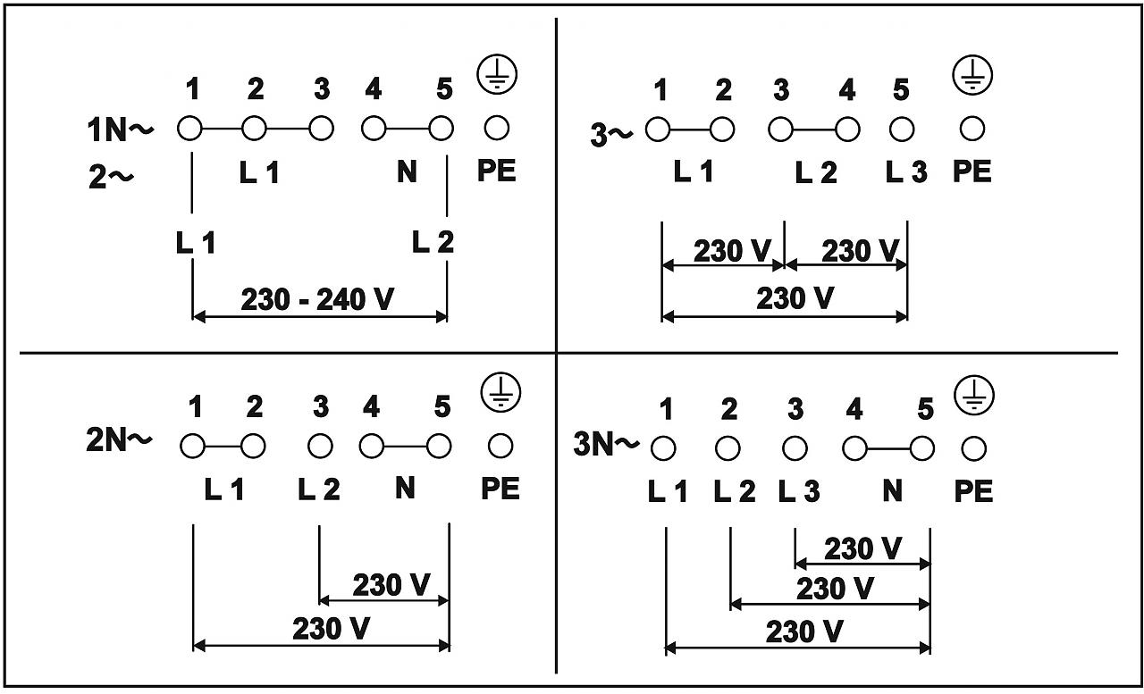

    Salut à tous,
    Voila j'ai fait l'acquisition d'un plaque de cuisson à induction que je souhaiterais relier à un circuit monophasé 230V.
    J'ai le schéma de bornier suivant (voir la pièce jointe)
    Je ne suis pas certain du raccordement à effectuer ..
    Si quelqu'un peut m'éclairer, merci !

    Bonjour grugru et tout le groupe
    Citation Envoyé par grugru Voir le message
    ... Je ne suis pas certain du raccordement à effectuer ...
    Ton montage à réaliser, est celui du dessin, en haut et à gauche.
    Je suppose que des cavaliers permettent de relier les bornes prévues de l'être. Il faut relier 1, 2 et 3 pour le fil de phase rouge, puis 4 et 5 pour le neutre, bleu.
    Ne pas oublier de mettre aussi la terre, le vert jaune, sur la dernière borne à droite.

    Merci beaucoup,
    Il y effectivement des cavaliers pour relier les bornes ..
    c'est bête.. mais le "L2" sur le neutre me troublait !!

    bjr,
    une connection en 3x6carré est même recommandée(NCF 15100)

    .....et un circuit en 32A pour la protection.
