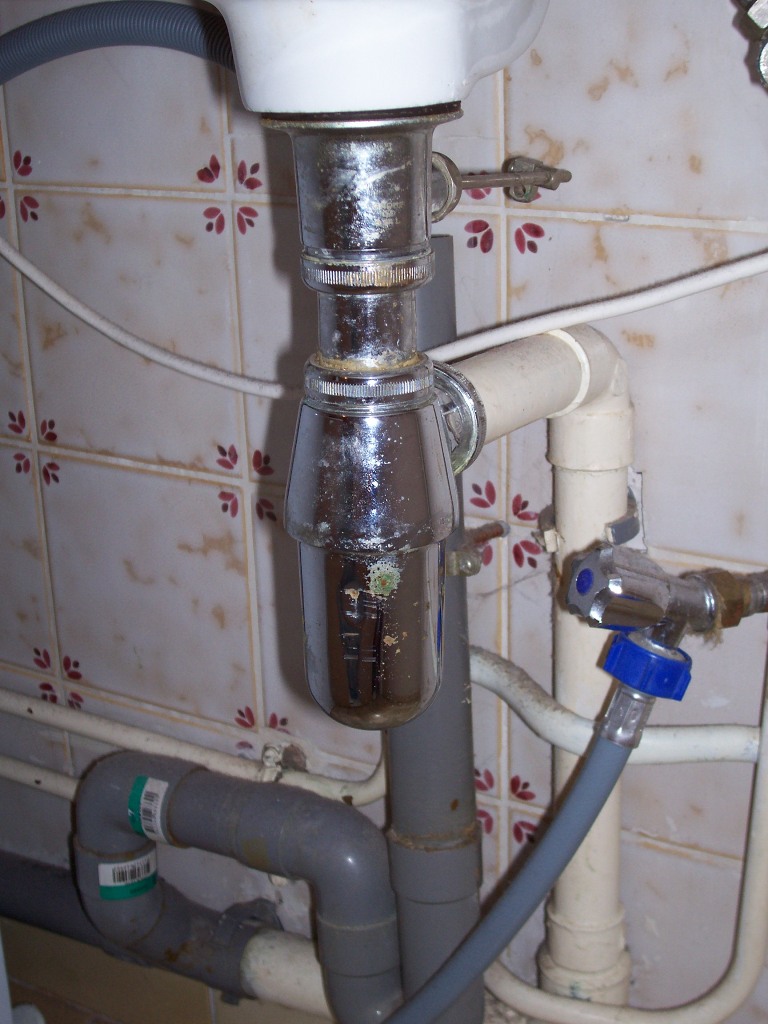

    Salut à tous
    J'ai un problème avec l'évier de la SDB qui semble boucher car quand je fais couler de l'eau, il y a une remontée d'eau dans le lavabo et l'eau met du temps à s'écouler. Je n'arrive pas à démonter en dessous du lavabo, j'ai l'impression que le tout est en une seule pièce et je n'ai pas d'outils (je n'ai que 20 ans).
    J'ai entendu parler des déboucheurs chimiques. J'aurais voulu que certains me renseignent à ce sujet, si mon évier sera débouché a 100% avec un produit de ce type, et si oui lequel me conseillez vous.
    Merci d'avance

    bonjour , pouvez vous prendre une photo du dessous de l evier , les produits chimiques sont efficaces mais lorsque c est bien boucher , un demontage du siphon ( partie sous l evier ) est necessaire afin d enlever les impuretées .
    bon courage

    Eviter les produits chimiques (polluants et chers), il existe un outil bon marché pour injecter le l'eau dans le siphon, c'est une sorte de grosse seringue avec une ventouse à son extrémité qu'il faut placer sur l'évacuation et y injecter l'eau (d'une manière vive) en obstruant le trou du trop plein, il faut être à deux c'est plus facile.
    Je fais cette manipulation lorsque l'évacuation est ralentie, je ne mets jamais de produit chimique.
    Cette pompe est quasiment inusable, je l'ai depuis plusieurs années.
    Si c'est bouché par du calcaire, la pompe ne sera pas efficace.

    Je poste une photo dans la soirée ou demain.
    invite10eb802e
    Re : Problème : Evier Boucher
    Voilà une photo en pièces jointes
