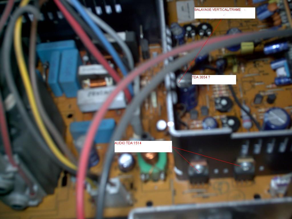

    J'ai donné une TV à mon oncle qui fonctionne à coup de gifles et avait une résistance bien bronzée (le TV pas mon oncle ..) j'ai récupéré la carte pour faire la réparation à la maison.
    Marque:SAGEM
    Mod: 81NT416
    Ref: STV3260
    Chassi: K110-08 (voir photos)
    BU: 508AF (voir photos)
    Les photos sont ici.
    A force de gifler le TV la résistance à chauffé et les couleurs ne sont plus visibles. (voir photos)
    Je précise que le TV fonctionne toujours à coup de gifles donc la résistance doit être mesurable.
    Mon multimètre est chez mon oncle. oui je sais c'est n'importe quoi mon histoire.
    Avez vous déjà rencontré ce genre de chassi, j'ai trouvé sur le forum des photos de GRANDIN par "jm45" ici et c'est ressemblant.
    Je suis désolé de fournir si peut d'info mais ce soir j'aurais un multimètre.

    Etes vous sur que c'est bien la résistance, il faudrait un multimètre au minimum pour dire si elle est coupée. Que le circuit ait un peu chauffé autour
    ne veut pas dire qu'elle a 'cramé', simplement qu'elle dissipait pas mal dès le début.
    Par contre un appareil qui ne marche plus qu'avec des coups c'est souvent dû à une soudure sèche. Je chercherais plutôt par là.
    Pour la valeur si vous pouvez donner la couleur des anneaux (qui apparaissent mal sur les photos) on va vous dire ça tout de suite !

    tout à fait goel22, les soudure de cette résistance étaient bien sèche et le simple fait de la toucher avec un stylo la TV se met en marche.
    Je confirme que la résistance a cramé ou pas ce soir.

    Donc voilà la résistance en question est de 30 homs mais cela me semple très léger non ?
    Re : Recherche valeur de résistance
    Bsr catmc,
    Leger pas forcément.
    Reste à savoir ou elle se situe .
    MAIS si en refaisant la soudure cela FONCTIONNE et qu'il n'y rien d'anormal sur le TV, ALORS tu peux remettre la meme valeur (33 ohms normalisés)
    Voir aussi la puissance de dissipation à respecter .
    Serait ce une résisatnce de forme allongée et de section carrée ?

    Merci gienas pour ta rectif et suis désolé d'avoir lu les chartes en diagonales, j'ai jugé bon de faire un joli diapo pour ne pas polluer le forum.
    donc voilà je met les photos ici
    et merci pour l'éclaircissement sur les résitances

    Moi, je dirais Rouge-Blanc-Noir-Or (brûlé noir) = 2-9-0 5% = 29 ohms.
    Très proche de 30.

    bien vu bob bimon mais 29 ohms normalisé donne 27 ou 33 ohms comme m'a si bien précisé gienas.
    Donc pour 27 ohms à 5% ça donne entre 25/28 ohms
    et pour 33 ohms à 5% ça donne entre 31/34 ohms là je me retrouve le c.l entre deux chaises.
    Reste une question: pourquoi a t elle fumée ?
    Probablement à cause des soudures sèche que j'ai dû reprendre dans ce secteur, à voir...

    Le composant est dans le circuit de déflexion (balayage horizontal), mais je ne l'ai pas encore localisé (résolution scan faible).
    RDxx = résistance Deflection
    bob bimon
    Je l'ai localisé : RD25 = 10K...
    Bizarre... ça devrait être marron noir orange or
    Tu est sûr que c'est RD25 ?
    Quelles sont les autres valeurs sérigraphiées autour de la photo (le reflet du flash en masque une) ?

    voilà bob bimon ce que j'ai pu réalisé pour une meilleure visibilité.
    Jai croisé sur le forum une photo du même secteur pour un chassis K110-7 et à la place de la résistance il y a un potard. La photo pour le post de "KGM" Tv Grandin 70 Bnt98 Stv 2810
    pour rapel mon chassis est un K110-08 en photo aussi.
    Merci pour ton aide
    Si besoin de photos demande je les faits.
    bob bimon
    Alors le schéma ne colle pas bien !
    RD27 = potar 100 ohms (100R, si j'arrive à lire, dur dur) !!! alors que sur ta photo, c'est une 10K fixe.
    RD24 = 10K, schéma 83K.
    Photos trop flous sur le lien Grandin, désolé.
    Je suis un peu perdu, là.
    faudrait vérifier si c'est le bon chassis !
