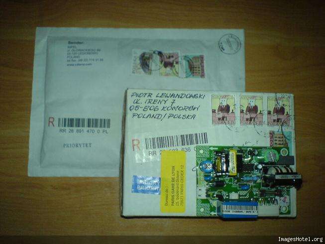

    Re : TV LCD Thomson Intuiva 32LB130 chassis IFC130 se met en veille et se rallume
    Bonjour à Tous,
    Pour ceux que cela intéresse, ayant connu les mêmes galères que vous avec cette de carte alim veille, j'ai trouvé celle-ci (réputée introuvable) sur un site polonais pour un prix défiant toute concurrence (moins de 15 euros en tenant compte des frais bancaires
    - voici le lien :
    http://www.lewandowscy.pl/sklep/prod...3025abd32b16b5
    Livraison en 3 jours après réception du paiement

    Buzbuzzard
    Citation Envoyé par Jeremc Voir le message
    j'ai beau traduire tout le site, je ne vois pas où je peux signaler qu'il faut m'envoyer le colis en France et pas en Pologne...
    Bonjour Jeremc
    En fait lorsque j'ai créé mon compte auprès de ce fournisseur dans le champs ville (Miejscowość en polonais) j'ai ajouté entre parenthèses "France".
    J'ai déjà constaté pour avoir déjà commandé sur d'autres sites en Pologne que leur mode de fonctionnement est légèrement différent de celui que l'on connait. A savoir que lorsque tu commandes tu ne payes pas instantanément mais tu reçois un Email pour te demander de confirmer et de payer.
    Lorsque tu réponds (en Anglais, car moi non plus je ne maitrise pas le polonais) tu précises que tu habites en France et tu demandes comment régler et que ta facture soit en Euros
    Tu reçois alors un autre Email t'indiquant les références bancaires de la société ainsi que la somme totale à payer (frais de port inclus)
    Ensuite tu donnes des instructions à ta banque pour effectuer un virement européen (important : vu la faiblesse de la somme il faut que tu prennes à ta charge la totalité des frais du bénéficiaire pour qu'il touche effectivement l'intégralité de la somme demandée)
    Tu reçois ton alim. 3 jours après réception du paiement. Là encore tu peux gagner du temps en signalant que le paiement à bien été effectué en envoyant via Email la copie du justificatif du virement
    Voila, j'espère avoir été suffisamment clair
    Bonne journée à tous
    Buzbuzzard

    Bonjour quelalumièresoit
    Pour répondre à ta 1ére question : oui, j'ai bien reçu la carte et elle fonctionne parfaitement dans mon Thomson Scenium 37LB330B5
    Maintenant, en ce qui concerne ta 2éme question, je n'en ai aucune idée
    J'emet ,sous toute réserve, une hypothèse (à faire confirmer par les modérateurs) mais j'ai l'impression que la différence entre la 2146896A et B est peut-être une question de voltage (110 V pour la B et 220V pour la A)
    car j'ai vu des cartes B en vente aux USA, mais encore une fois il s'agit d'une hypothèse

    invite0058a6e9
    Je confirme les dires de matt687, je viens de recevoir ma commade passée auprès de la société http://www.impelshop.com/ ou http://www.cdlens.com/ au choix, c'est la même société. Commande passée vendredi après midi, livré aujourd'hui jeudi au prix de 8,97 euros + les frais de change et de négociation à ma charge.
    En revanche, j'attends toujours ma carte d'alimentation que j'ai commandé auprès de http://www.lewandowscy.pl ou www.100Hz.pl samedi. Néanmoins, j'ai reçu une confirmation de la société m'indiquant que le paquet était parti lundi.
