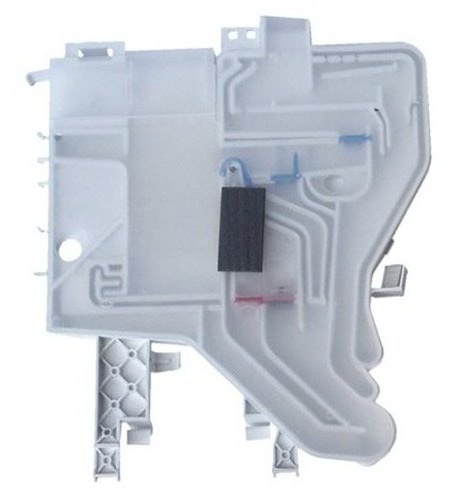

    je possède un vieux lave vaisselle te 505 brandt qui ne lave plus correctement,
    la vaisselle en fin de cycle reste sale et pleine d'impuretés collées.
    j'ai remarqué, que les bras tournent bien, la résistance chauffe même un peux trop, quand j'ouvre la porte en début de cycle lavage, la résistance est rouge vif. par contre la cuve est vide pourtant j'entend bien la cuve se remplir mais pas suffisamment, la vaisselle est mouillées par l'eau qui s'écoule correctement des bras mais dans le fond de la cuve rien, ni au lavage, ni dans le cycle de rinçage.
    si qq. a une idée sur ce genre de problème, je suis preneur

    regardez du coté du presostat coté droit d appareil , le contact doit etre basculé en position fermé ce qui provoque la chauffe sans eau ....le presostat est muni d un gros tuyau il faut enlever le panneau de coté droit pour y acceder ...et il se situe vers la porte .... votre appareil doit avoir 15 a -20 ans .... la description ci dessus corespond pour cette gamme là
    ledabe
    Invité
    Re : lave Vaisselle Brandt TE 505 ne se remplit pas
    le TE505 date de fabrication juin 1997
    Donc il vous faudra démonter le coté gauche et nettoyer le remplisseur
    je vous joint une vue de pièce
    nettoyer également les durites voir si pas bouchées
    le mieux est de changer le répartiteur car certaine zone difficile a nettoyer
    a+++++++

    re, cela doit être un chassis t80 ou châssis t100 donc oui voir ou changer le répartiteur d'eau-jc21

    j'ai bien ce genre de truc, et il est bien bien sale
    j'ai aussi un petit tuyau, qui pend sous le lave vaisselle et je ne trouve pas ou il vat

    Ce petit tube s'il est transparent il va au system de sécurité anti débordement
    qui est emboité sur l'electrovanne
    Comme les collègues vous le confime il serais preférable de changer cette pièce

    demonter le remplisseur et nettoyer les grosses durites du bas elle se demonte facilement

    le pb provenait bien des durites bouchées à la sortie du repartiteur, maintenant le lave vaisselle se remplit correctement et il lave parfaitement bien, je pense changer les fameuses durites.
    par contre j'ai supprimé le systeme anti-debordement, au bout de plusieurs lavage, il se remplit d'eau et bloque le remplissage du lave vaisselle.
