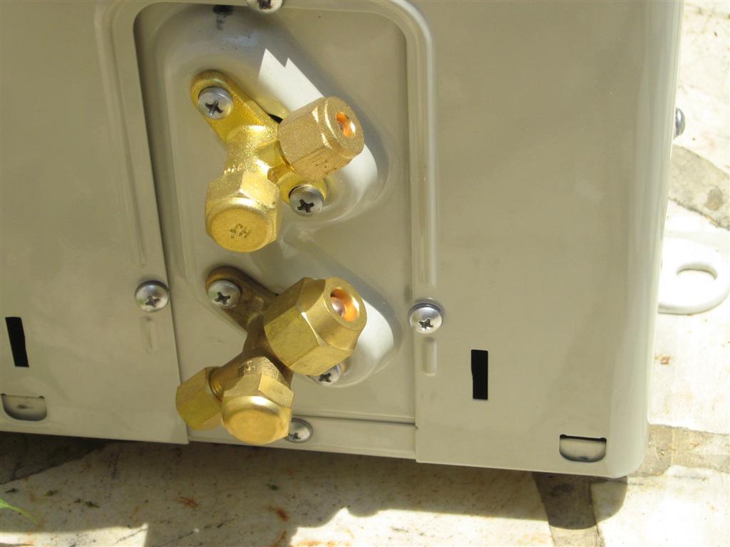

    Heureusement pour moi (selon ton explication je ne serais pas sorti de l'auberge) le climatiseur est neuf et rempli de gaz frigorifique.
    Les 2 sorties de l'élément extérieur sont munies chacune d'un raccord avec un morceau de tuyau écrasé.
    Un ami m'a dit que je pouvais défaire les raccords sans risque vu que chaque raccord possède une bille qui obstrue le tuyau, mais qu'il y avait une priorité à respecter.
    Je n'ai pas voulu y toucher, mon ami n'étant pas de la branche, je préfère me faire aider par une personne qui soit sûre d'elle.
    Les 2 tuyaux sont de diamètre différents. Par lequel commencer et quel est l'élément qu'il faut brancher en premier? Si toutefois les dires de mon ami sont exacts.

    Appareil neuf le problème est plus facile à régler. Reste à savoir si les liaisons hydrauliques petit tube = liquide, gros tube = gaz, sont des liaisons préchargées (de réfrigérant) ? Dans ce cas les 4 éléments sont préchargés, il suffit de présenter les écrous face aux mamelons, amener à la main jusqu'à toucher l'opercule qui va percer le raccord, ensuite maintenir le mâle avecune clé adaptée, et serrer l'écrou avec la clé rapidement afin d'éviter une fuite. Serrer énergiquement mais sans forcer. L'on commence habituellement par le tube liquide et ensuite gaz de l'UI ce qui facilite le rangement des tubes au moment de la pose (ne pas oublier de recouvrir d'isolant les parties métalliques écrous et tubes), finir à l'aide d'un ruban adhésif large de façon à comprimer l'isolant et protéger les liaisons. Ne pas oublier le tube d'évacuation des condensats.
    Une fois rangée ces tubes, qui seront accompagnés des câbles d'alimentation et liaison électrique, ranger la longueur de tube en trop en faisant une large boucle. Attention à ne pas "pincer" (applatir en faisant un cintre trop).
    l'UE comme décrit pour l'UI. Vérifier qu'il n'existe pas de vannes dans ce cas il faut les ouvrir : petite et grande.
    Si ce sont des liaisons ordinaires, il faudra raccorder les dudgeons de l'UI à noter que souvent les UI sont remplies d'azote, ce qui fait que ce gaz s'échappera il ne faudra pas s'inquiéter. Raccorder l'UE, le problème de longueur en trop peut facilement se résoudre en refaisant les dudgeons.
    C'est à ce stade qu'il faudra faire intervenir le frigoriste qui tirera au vide et fera le contrôle d'étanchéité à l'azote 30 b. Tirer à nouveau au vide, effectuer le remplissage du circuit, mettre en route en mode froid il s'assurera du bon fonctionnement à l'aide du manomètre que les pressions/températures sont cohérentes.

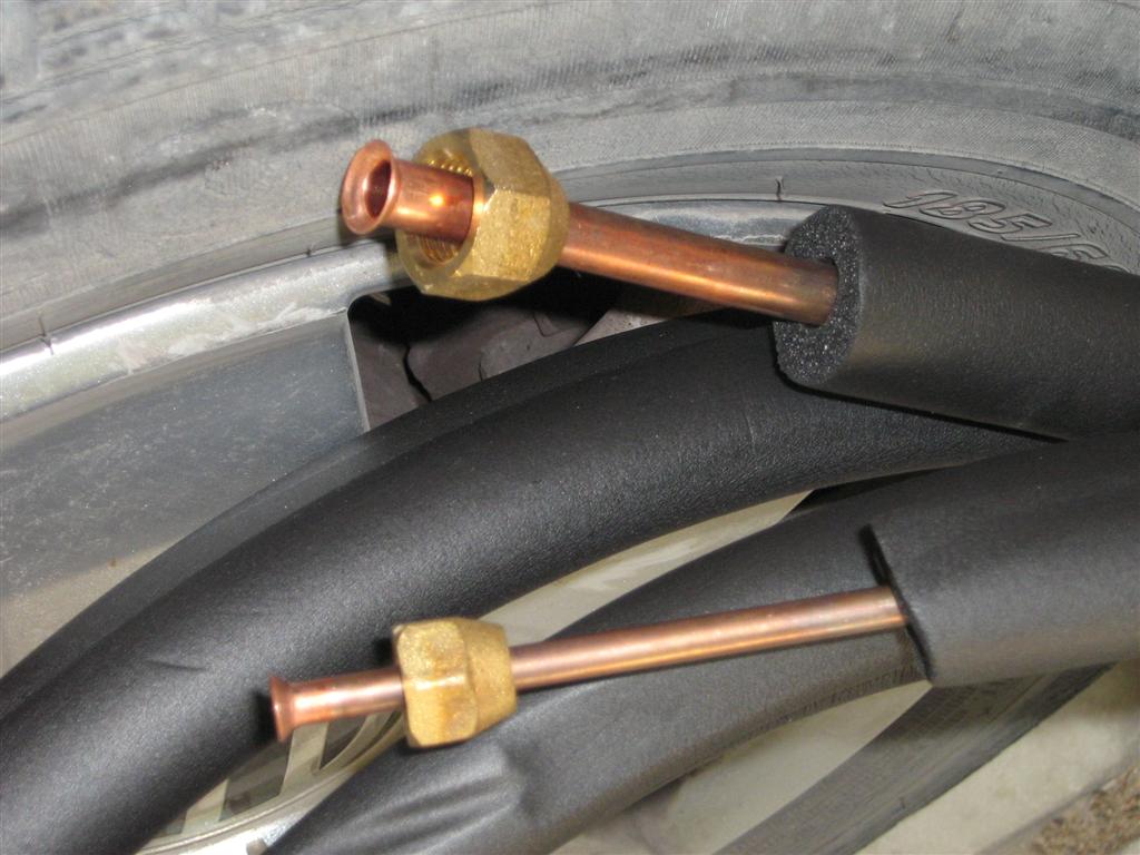

    ""Reste à savoir si les liaisons hydrauliques petit tube = liquide, gros tube = gaz, sont des liaisons préchargées (de réfrigérant) ? Dans ce cas les 4 éléments sont préchargés,""
    Par liaison, tu veut dire tuyaux?
    Si oui, les tuyaux fournis ont les raccords montés mais non isolés de l'air ambiant.
    Et tu ne me dit pas si je doit commencer par raccorder les tuyaux d'abord à l'unité interne et finir par raccorder l'unité externe ou bien l'inverse.

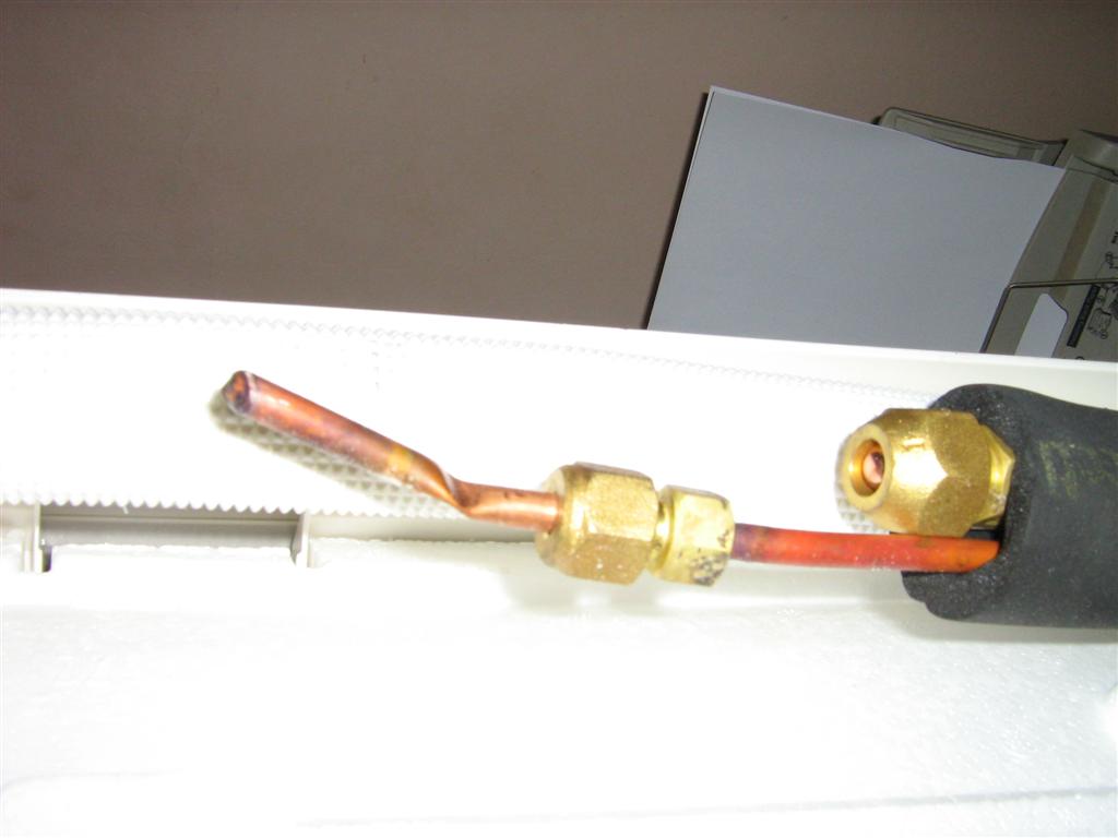

    J'ai pris des photos des différents embouts mais je n'arrive pas à les copier ici depuis "mes documents".

    Ce sont bien des liaisons ordinaires, dommage que les dudgeons n'aient pas été protégés comme sur la dernière photo.

    Il ne me reste qu'à raccorder les unités externe et interne a l'aide des 2 tuyaux dont les embouts sont en 1ére photographie.
