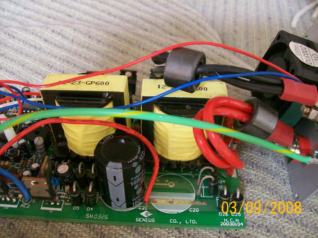

    Je viens d’avoir un problème avec un convertisseur 12cc/ 230v 50hz.
    Il est conseillé de brancher le convertisseur avant de connecter l’appareil à alimenter. Malheureusement pour moi, la prise d’alimentation « allume cigare » ayant un faux contact, c’est l’inverse qui c’est passé. J’ai branché le convertisseur, puis une imprimante. N’ayant rien, j’ai bougé la prise allume cigare, à cet instant, le voyant vert c’est allume puis plus rien. Je pense que lorsque j’ai bougé la prise allume cigare, le contact a du se faire et l’appel de courant du transfo de l’imprimante a du endommager le convertisseur, je n’ai rien remarqué en apparence. N’ayant pas d’oscilloscope, quelqu’un qui a eu le même problème et qui a pu se dépanner pourrait-il m’indiquer quel est l’origine de la panne et quels sont les éventuels composants à changer.
    Par avance merci.
    Voici les références du convertisseur :
    Cc12v vers ca 230V/50 HZ 600W modèle PI6OOBN marque HQ POWER.

    Quelques renseignements supplémentaires:
    J'ai testé les deux séries de transistors MOSFET , ils sont tous OK.
    Voici quelques photos qui peuvent donner une idée de mon convertisseur.

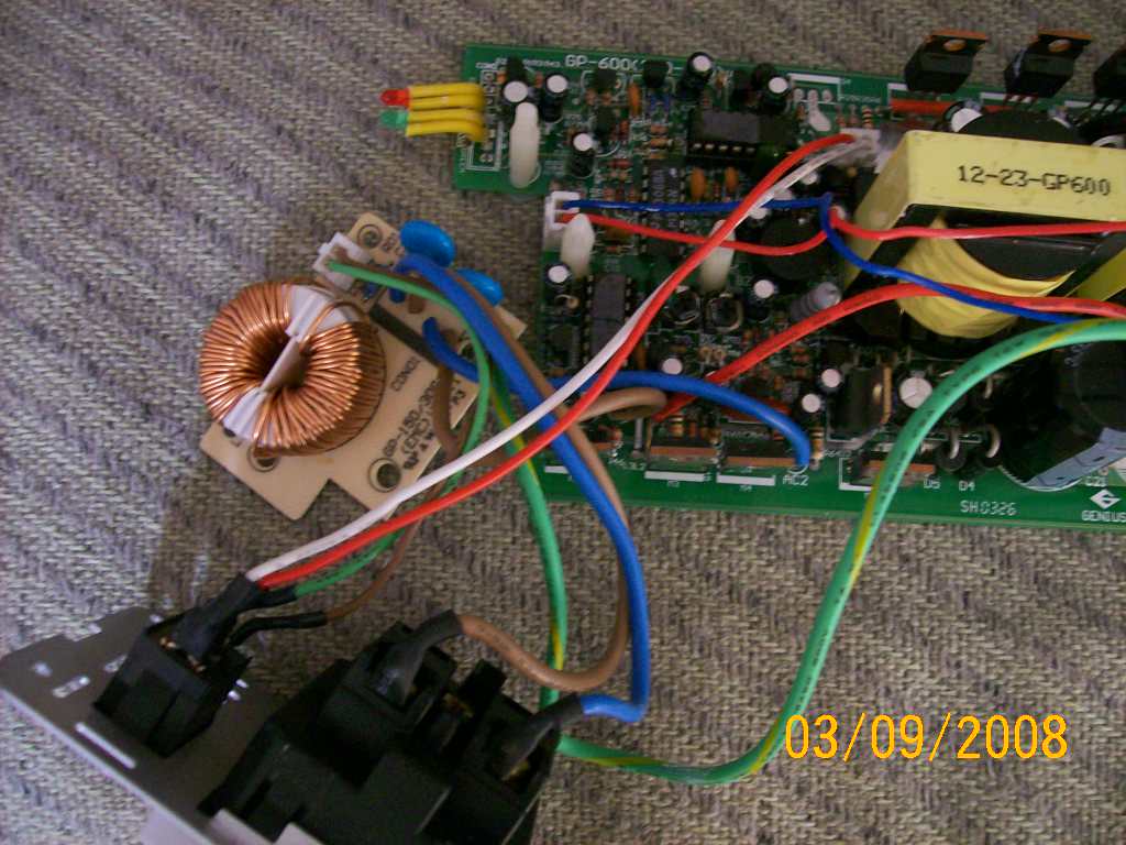

    J'ai contrôlé les pistes et les soudures, tout semble correct. Le 12v arrive bien sur la carte et les 2 fusibles de 40A sont bons. IL y a un régulateur 7812, avec mon testeur, j'ai vérifier si le 12V était a ses bornes, il n'y a aucune tension. Il y a un gros condensateur 100mF 400v qui semble un peu bombé cela pourrait-il venir de lui, je n'ai pas de capacimètre, existe t il un autre moyen de le tester avec un multimètre?
    j'ai déclipsé la petite platine ou se trouve la self de filtrage afin de mieux y voir et j'ai également pris d'autres photos peut être plus parlantes.

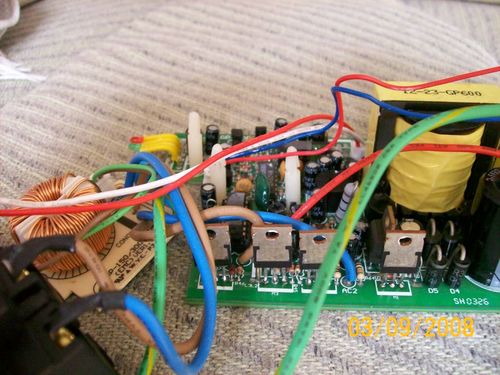

    Bonsoir à tous,
    Pour éviter des éventuels problèmes sur le forum, voici les photos de mon convertisseur non plus sur un serveur mais directement en fichier joint.
    En ce qui concerne le condo de 100mF, je l'ai remplacé par un autre de même capacité, toujours rien!!!
    Que me conseillez-vous de tester à présent pour la suite du dépannage?

    Il y a quelques photos très nettes qui aident à comprendre la carte:
    - un redresseur doit charger la grosse capa 400V: vérifier en fonctionnement qu'il y a au moins 300V à ses bornes. ATTENTION AU JUS, bien caler la carte sur une surface isolante et mesurer aux bornes de C20 qui doit être en parallèle. Par curiosité, c'est quoi la réf des 3-pattes (thyristors?) derrière les 2 grosses selfs?
    - un onduleur qui hache le 300-400V avec les 4 IRF740 pour recréer le 230V alternatif. Un des circuits qui ont malheureusement été effacés doit gérer le découpage PWM et la régulation à 230. Vérifier en fonctionnement qu'il y a bien une commande qui arrive sur la grille des IRF740 (idéalement faudrait un oscillo, à défaut un multi par rapport à une masse de la carte). Si pas de commande, vérifier que la partie commande est alimentée (le 7812 doit participer à l'alim de la carte) par exemple sur le seul circuit identifiable, le LM324.

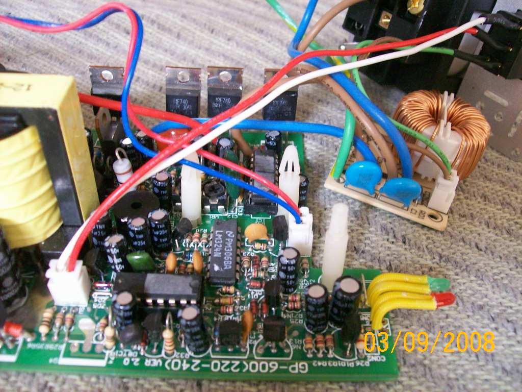

    C'est quoi ton circuit oscillateur ? les marquages des CI ont été gratté non ? Si tu as une faible tension ou courant sur les gates des mos il est ok sinon il est out ou il posséde une sécurité.

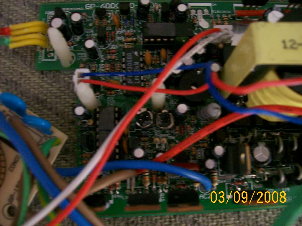

    Sous tension, j'ai constaté que les irf 1404 ont bien le 12v sur leurs drains. Par contre, je ne trouve aucune tension aux bornes des irf 740 et du régulateur 7812.

    Le courant 12volts DC passe sûrement par l'un des 2 transfos avant d'arriver aux drains des irf 740.
    Le régulateur 7812 alimente la platine de commande côté primaire en 12volts DC, donc il doit y avoir une coupure quelque part.

    Tout à fait d'accord avec toi, le 7812 ne pourrait en aucun cas passer la puissance (60W) du convertisseur. Mais dans ma logique, son entrée doit être connectée à la prise allume-cigares et réguler les 12 à 13.5V de la batterie en 12V stable pour alimenter la commande des MOS et la régulation en 230V.
    Si j'insiste sur ce circuit, c'est que ça me semble la clé de tout: si la partie commande de la carte n'est pas alimentée, il n'y a aucune chance que les MOS fassent le découpage et donc que ça marche.

    J'ai repéré le 7812. Les 4 diodes à côté (D4-D5-...) sont-elles reliées au 7812 ou juste à la capa C21 (100uF/400V)?
    L'entrée du 7812 est-elle oui ou non relié à l'entrée 12V de la carte (même à travers l'interrupteur qu'on voit en face avant)?
    Ce 7812 est peut-être une fausse piste, pourtant je continue à trouver logique qu'il fournisse l'alim des commandes. Quand tu actionnes l'interrupteur, le ventilateur tourne? tournait-il avant? même question pour les LEDs rouge et verte?

    Tes dernières indications confirment pour moi la panne de l'alim de la carte. Trouves ce qui allume ta LED verte, et tu résoudras sûrement la panne, cependant difficile d'en dire plus sans connaître la carte en détail.
    Si tu suis la piste de l'anode de la LED, n'arriverais-tu pas à ce qui pourrait être une alim 5V ou 12V?

    La LED devrait largement s'allumer avec une tension pareille! La polarité serait inversée pour que ça ne marche pas?
    Ce que tu appelles le -12V est sûrement la masse de la carte, ça semblerait normal, doit être la cathode de la LED (un méplat sur le côté pour l'identifier). Sur l'anode la LED, il y a au moins une résistance et puis ça doit être l'alim de la carte.
    La panne pourrait bien sûr venir des CI s'ils génèrent l'alim, mais pour moi peu probable, ils doivent plutôt réguler le découpage de la puissance.
    2 des CI n'ont pas d'inscription (dessus meulé) pour compliquer la tâche des copieurs/concurrents. D'ailleurs tu pourrais vérifier la présence d'une alim sur le LM qu'on voit (les 2 pattes du milieu, voir une datasheet pour la polarité).
