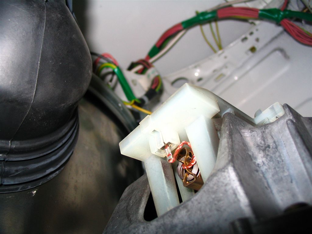

    j'ai essayé à vide et j'ai toujours le voyant qui clignote et arrêt du programme. J'ai l'impression que c'est au moment ou le tambour devrait démarrer que le voyant se met à clignoter.
    je ne pensais pas aux charbons car le moteur a dû peiner à cause du poids et donc plutôt disjoncter ou griller un fusible, mais j'ai jeté un oeil aux charbons et pas moyen de les enlever, c'est une drôle de cosse. J'essaie de faire une photo de suite.

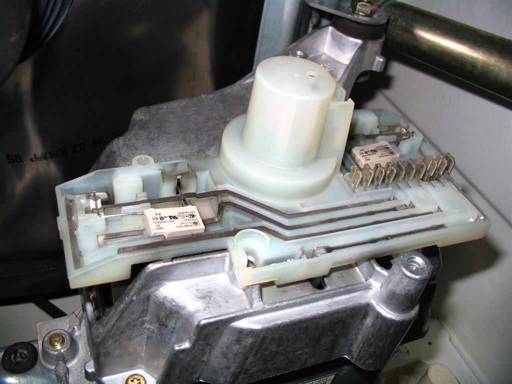

    Re : pb lave linge miele voyant rinçage clignote
    voila une photo de l'un des charbons
    et une photo de la platine en nylon
    faut-il la retirer ? je n'ose pas tirer dessus, comment faut-il procéder ?
    Contrôler a l'aide d'un multimètre si passant entre les 2charbons
    les charbons sont solidaire de cette ensemble plastique cassette
    mais vous pouvez déclipser cette ensemble pour échange des charbons
    voir vue

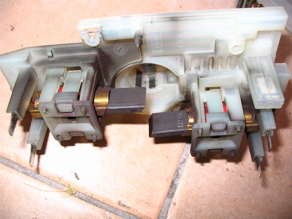

    j'ai retirer la platine, les charbons me semblent corrects, quelqu'un peut confirmer ?
    j'ai remonté et testé mais c'est pareil le moteur ne démarre pas. Quelque chose d'autre peut empêcher le moteur de démarrer ?
    ok
    Les Photos sont parfaites
    les charbons sont très bons attention au remontage un peu délicat
    Contrôler la tachimétrie petite bobine en bout d'arbre moteur
    après cela il ne reste que le module en défaut
    ou bien un fil de couper ou arracher suite au balourd de la charge trop importante le point faible est sous un passe fil de maintien par vis
    vérifier le cablage moteur
