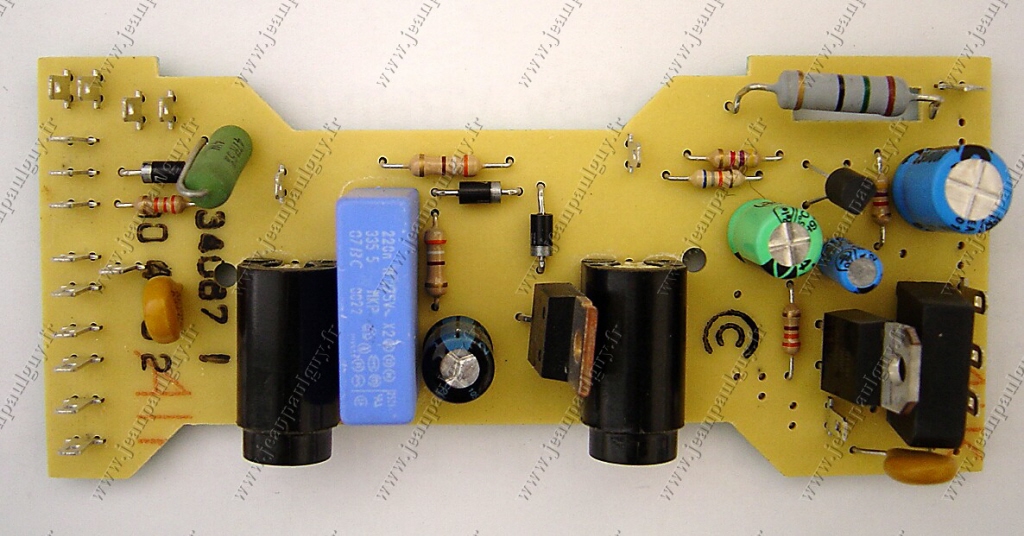

    Notre chaudière GVS 5.20 vient de nous lâcher brusquement, et
    j'essaie de voir ce qui peut bien lui être arrivé pour la réparer
    rapidement, vu les températures pas très estivales du moment.
    Ses symptômes sont simples : plus de piezzo pour démarrer
    la veilleuse, par contre on peut démarrer la veilleuse à l'allumette
    et elle tient bien. La commande d'ambiance déclenche correctement
    et le circulateur fonctionne apparemment normalement sauf qu'il
    brasse de l'eau froide.
    La rampe de flamme ne s'allume plus du tout et donc le circulateur
    a beau tourner, ca ne chauffe rien.
    J'ai démonté la platine électronique, et tout semble particulièrement
    neuf, sauf la base d'une patte de résistance relativement marron,
    qui montre un peu de surchauffe.
    J'ai vu que quelque uns semblent experts en la matière, ces symptômes vous éclairent-ils pour m'indiquer où chercher ?
    Merci d'avance de votre aide,
    SB

    Commence donc par refaire la soudure de cette résistance, cela éliminera une possibilité de panne...

    Sinon, j'ai tout de même suivi un peu la piste du contacteur, pour
    me rendre compte qu'il y a un petit CI dans une boite en plastique,
    sous la carte électronique de commande, CI sur lequel il y a un relais
    qui doit s'actionner lorsque le contacteur déclenche. Or sur cette carte, j'avais des points de soudure sèche. Le gros condo de 47uF avait une patte en l'air. Je l'ai ressoudé aujourd'hui, ainsi que quelques borniers et remis tout cela dans la chaudière ce soir... et résultat : rien. Le brûleur ne veut toujours pas démarrer. La veilleuse et l'extracteur fonctionnent mais pas la rampe de flammes.
    Qu'en pensez-vous ?
    SB

    J'édite rapidos mon post précédent : le contacteur déclenche correctement, car je viens de m'apercevoir que le relais, qu'il commande claque lui aussi, c'est bon signe.
    J'ai aussi trouvé l'aquastat, sur le côté gauche, sur une sorte de
    tuyau qui sort du corps de chauffe, que j'ai shunté, mais cela ne
    donner rien.
    Si j'ai bien vu ce qu'un klixon est, j'en ai shunté un, celui dont les
    fils sont sur le même connecteur que l'electro vanne.
    Par contre, je viens de mesurer au bornier de l'electro vanne et j'ai rien de rien. Pas de jus... Or la résistance que j'avais remarqué avoir chauffé est exacte celle qui est reliée à l'EV.
    Sur ce CI de GVM, qui ressemble presque à celui de la GVS, c'est celle en haut à droite, le bornier où est reliée l'EV étant juste à sa droite.
