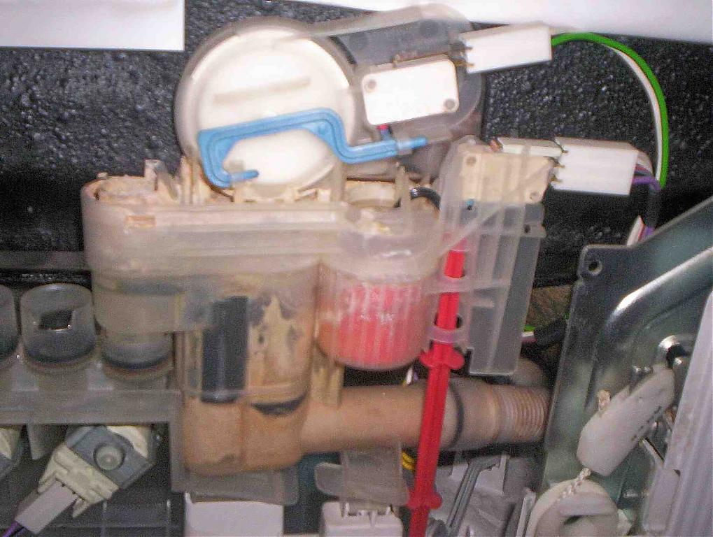

    Je possede un LV siemens SE55660/12 FD7810 et il m est arrivé la chose suivante
    Un jour après un cycle de lavage normal , il s est mis à fuir par les cotés de la porte . J ai ouvert et constaté que la cuve était pleine
    Il y avait un F sur le panneau de contrôle .
    J ai pris la doc et d après l indication il y avait une surtension ????
    J ai pensé que la pompe de vidange était HS
    Or , lorsque j ai mis a nouveau un cycle , l eau de la cuve est partie et le LV s est rempli à nouveau
    Donc j en ai déduis que ni la pompe de vidange ni celle qui remplit le LV était en cause
    J ai démonté le panneau pour constater la chose suivante
    Les tuyaux sont relativement propres et j en ai profité pour tout démonter et nettoyer .
    J ai nettoyé le tuyau qui va de la pompe de vidange à la chambre de compression car là il y avait du dépot , mais la chambre elle même était propre
    En mettant en route le LV avec le panneau latéral ouvert j ai regardé comment il fonctionnait et là surprise
    Au remplissage du LV , sous la pression de l eau , il y avait de l eau qui sortait par le haut du flotteur de la chambre de compression ......................
    Cette chambre de compression , ne doit elle pas etre totalement etanche
    Est ce la source de mes problèmes
    En parallèle , sur le panneau de controle , lorsque je lance les programmes , 4 des 5 programmes m affichent 99 minutes alors qu avant le temps etait inférieur
    J ai eu aussi une petite fuite d eau niveau des joins toriques en bas ou les tuyaux sont branchés sur la poche plastique ou l eau circule ( désolé pour la description mais je ne connais pas le nom technique de cette piece )
    Que dois je faire ?
    Est ce normale ces fuites ?
    Toutes les pièces d un LV doivent elles être étanches ?
    Que dois je vérifier d autre
    Hormis cette chambre de compression qui fuit , le LV tourne correctement , il chauffe , evacue l eau , se remplit , mais la vidange finale ne se fait pas
    Actuellement , il trone dans le garage , démonté , en attente d une solution
    Merci pour votre aide

    bonjour,il semble que votre répartiteur d eau soit bouché ,a voir !cdt florian

    Comment puis je voir si le répartiteur est bouché
    C est bien la grosse poche en plastique avec trois tuyaux qui sont racordés en bas du LV ?
    Comment expliquer aussi que de l eau sort par le flotteur de la chambre de compression
    La vidange finale qui se fait au moment ou on relance un cycle et non pas à la fin d un cycle peut être due à un répartiteur bouché ?
    J ai bien néttoyé le répartiteur et en haut à gauche , il reste un peu de dépot mais l eau arrive à passer
    Que puis je faire pour régler mon souci

    Je n ai toujours pas résolu mon soucis de lave vaisselle et j ai trouvé une photo d une pièce identique à mon LV
    http://forums.futura-sciences.com/at...-lv-boschoejpg
    Sur cette photo il y a un flotteur rouge et j ai de l eau qui sort par le haut de ce flotteur . Ma pièce est moins sale que celle de la photo
    Le fait d avoir une fuite par cette pièce peut il être à l origine de mon problème évoqué en début de discussion
    Merci si vous avez une idée

    le mieux c'est de mettre les photos de votre répartiteur afin que l'on puisse juger
    nettoyer le complètement ainsi que le flotteur

    Je viens de prendre en photo le répartiteur et la pièce qui est fixée à coté du répartiteur
    Sur le répartiteur on voit qu il y a du dépot en haut sur la gauche
    L eau passe un peu difficilement et je n ai pas réussi à mieux le nettoyer que c a
    Comme je l ai expliqué au début , de l eau sort par le flotteur rouge et par les joints toriques à la base du répartiteur ( il y en a quatre )
    J espère que les photos jointes pourront aider quelqu un à trouver la source de mon problème

    il te faut démonter et nettoyer le bloc avec le flotteur rouge

    Dans la mesure où ce bloc fuit , n est il pas mieux de le changer directement
    Je ne sais pas si cette pièce est onéreuse mais le LV a 11 ans donc l étanchéité de la pièce avec le flotteur rouge est arrivée en fin de vie peut
    être
