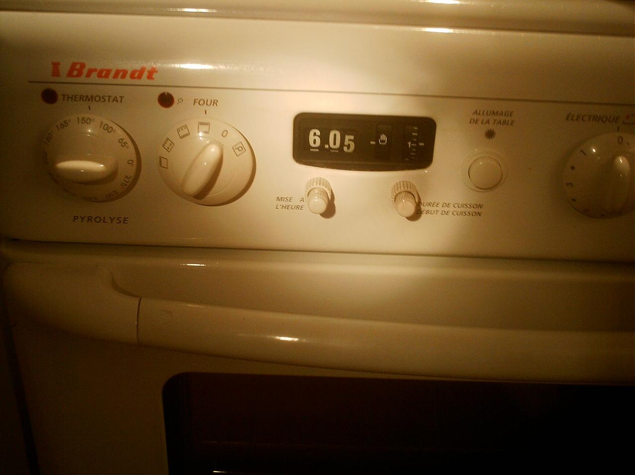

    Bonsoir à tous J'ai branché cette gazinière mixte brandt KTB 6342 il y a Deux semaine et utilisé le four 4 fois, un matin je tourne un des bouton du four et la pas de voyant, ensuite j'essaye la plaque electrique et la rien, je touche un peu tout et l'étincelle pour le gaz fonctionne puis je réessaie le four, et toujours rien, puis le voyant de la plaque fonctionne. je fait une pause pour essayer de comprendre le systeme le temps de trouver le manuel (car encore une fois on touche en premier et seulement après on regarde le manuel, sorry...) et donc finalement plus rien comme si il n'y avait plus d'électricité qui arrive.
    Après avoir lu le manuel, je remet tout comme dit ces instruction donc en mode manuel et la meme heure a gauche comme à droite.

    bonjour, vous avez verifié que le branchement est fait comme il se doit ? vous avez controlé que votre four est bien sur la position manuelle ??
    Re : Gazinière mixte Brandt KTB 6342 : défaut partie électrique !
    bonsoir,
    ce n'est a mon avis pas un souci de branchement mais de pendule en mode auto (pendule mécanique qui en mode auto sans durée coupe le four et la plaque
    vous êtes bien en mode auto,
    revoyez attentivement la notice pour l'usage de votre pendule,

    J'ai réglé l'horloge comme indiqué sur la notice , mais j'ai un doute sur le branchement, ceci dit fil bleu sur bleu et fil rouge sur rouge + terre, y a-t-il un autre branchement ?
    Lors du réglage de l'heure j'ai bien eu un clic puis je l'ai mis a l'heure et les chiffres de droite suivaient bien (voir photo)
    Je ne vois vraiment pas ce que c'est !
    Merci pour votre rapidité de réponse.

    le raccordement est bon,
    je doute que quelqu'un ai touché le bornier interne pour enlever des cavaliers ,
    par contre si votre pendule est bien tel que je le vois en photo cela devrait fonctionner a présent ,
    attention il faut que le déclic ai bien lieu

    si je comprend cela devrait fonctionner, mais rien du tout... pas de plaque enfin rien comme si il n'y avait pas d'électricite. Et il y a bien eu un déclic lors de la mise a l'heure la mise a l'heure se fait de 10h a gauche et 10 à droite. Donc je ne voit toujours pas, est-ce l'horloge en panne?? ou autre...

    refaite un tour pour la main ,car des fois, elle est afficher mais le contact est passé

    c'est bien faire un tour du bouton droit ? je pense que c'est ca car je faisais celui de gauche mais j'y passe des heures...
    j'ai compris le système et j'obtiens bien le clic et j'ai essayé plusieur fois d'avoir le clic et finalement toujours RIEN. zut de flut de cro.....
    je pars samedi en vacance et de savoir que ce que je viens d'acheter d'occasion ne marche pas, ça me bouffe... mais je pense bien réussir, quitte de démonter le tout grâce à vous.

    Peux tu nous envoyer une photo du bornier de la cuisinière ??
    La ou se branche le cable electrique.
