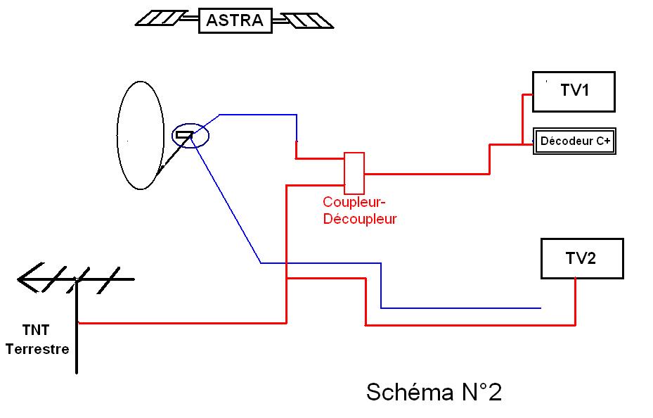

    Je souhaite recevoir la TNT sur mes deux TV et pour cela je dois installer un râteau sur le toit de ma maison.
    Actuellement j’ai CANAL+ via le satellite avec un décodeur pour chaque TV. Je vais supprimer Canal+ sur une des TV.
    L’antenne pour la TNT va se trouver à coté de la parabole et j’aimerai savoir quel matériel me faut-il pour faire la jonction de la parabole et de l’antenne TNT via les deux câbles qui vont à chaque TV*? A noter que les deux TV ont un décodeur TNT intégré.
    Dans l’attente de votre aide,

    Re : Besoin d'aide pour connexion antenne TNT + Parabole
    Je prends ce fil en cours, mais toujours pas trés clair malgré les dernières précisions .
    J'ai donc compris que tu voulais distribuer la TV Herzienne sur tes 2 TV écran plat, avec tuner TNT . C'est effectivement trés cohérent, dans la mesure où cette réception est possible.
    Par contre, tu as actuellement une parabole , cablée sur ces 2 TV , avec 2 récepteurs satellites que tu veux conserver , ( et les décodeurs CANAL+ que tu va rendre). Est-ce exact.
    J'en déduits aussi, pour que celà fonctionne actuellement simultanément sur les 2 TV, qu'il s'agit de la réception des 6 chaînes en analogique sur le satellitte ATLANTIC BIRD ... est-ce exact .
    Dans ce cas, ces chaînes vont disparaître lors de l'arrêt de l'analogique , donc inutile d'investir pour continuer cette réception.
    Ceci étant , le SAT est peut-être une solution de secours pour la réception TV ... en cas de problème de réception de la TNTerrestre ... ou est-ce pour recevoir d'autres chaînes .?
    Mais de toutes façons, pour la réception du SAT demain, il faudra remplacer les Récepteurs SAT analogiques par des modèles NUMERIQUES ou labellisés TNTSAT, FRANSAT .. tout dépend du besoin.
    En outre, avec 2 récepteurs SAT, il faudra 2 descentes indépendantes différentes depuis la parabole et mettre une un LNB à 2 sorties ( LNB TWIN).
    L'installation la plus classique, et fortement conseillé serait alors :
    -2 cables de descente SAT, 1 vers chaque récepteur SAT.
    - 1 cable TV TNT qui descend, puis un séparateur 2 directions , 1 pour chaque TV.
    A noter que pour la réception TNT , en conditions de réception moyenne, je préconiserais assez une antenne TRINAPPE, car compacte, robuste, et de bon gain.
    En réception difficile, seule l'expérience locale permet d'optimiser la solution à retenir, mais avec une antenne conventionnelle YAGY pour réception trés diffuicile, et préamplificateur (surtout qu'il y a 2 TV ) .
    Mais pas d'antenne électronique qui sont certes à fort gain apparent, mais sans aucune directivité, donc une mauvaise QUALITE du signal.

    JDM74
    Je vais essayer d’être un peu plus clair*:
    Actuellement je reçois Canal+ par le satellite sur les deux TV (réseau en bleu). La TNT et les chaines nationales sont comprises avec Canal+.
    J’aimerais installer un réseau hertzien (réseau en rouge) pour recevoir la TNT en parallèle à mon réseau satellite (réseau en bleu) déjà existant sans passer par le décodeur de Canal+ mais en passant par le décodeur TNT intégré dans chacune des TV.
    Nota*: Pour la TV1, je ne peux pas passer deux câbles sur les 3 derniers mètres d’où l’utilisation d’un «*Coupleur – Découpleur*» d’antenne.
    Pour la TV2, pas de problème, je peux passer les deux câbles jusqu’à la TV. Par contre, le réseau satellite (bleu) ne sera pas utilisé pour l’instant car je supprime Canal+ sur cette TV.
    bat0210 Tu as tout compris.

    en TNT, ils sont normalement rejetés par le récepteur digital (qui s'accroche sur une "fenêtre" de réception)
    c'est bien ce que je voulais dire...
    invite57404879
    salut, j'ai etait un peu hatif il y a longtemps que je ne pratique plus je revient donc pour changer mes explications .en premier je n'ai installer que quelques antenne avec vu sur emeteur puissant , dont j'ignore si on peut recevoir du numerique en se servant d'un echo.mais si tu reçois dans de bonne condition avec antenne interieure tu as gain .ton antenne int est elle pointer en direction de l'emetteur ,as tu l'emetteur a vu .si tu reçois dans ces conditions tu n'auras pas de probleme ,par contre si ton signal est indirect tu reçois sur un echo .dans les deux cas antenne directive yagi a fort gain , vu le gain que tu as tu doit pouvoir alimenter tes deux tv, tu sera toujour a temps pour amplifier si tu est sur un echo .un coupleur antenne parabole,en sortie de coupleur un repartiteur deux directions .en cas d'amplification preampli dans boitier d'antenne yagi descente de cable sur alimentation deux sorties ,une sortie directe l'autre vers coupleur parabole est descente vers tv2.
