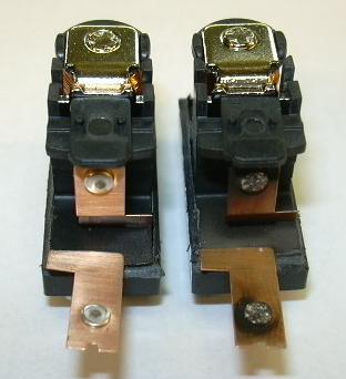

    Re : Lave linge aeg n'acheve pas cycle sauf froid
    Avé
    je penche pour le relais de chauffage au comportement erratique puisque tout va tj bien à froid !
    contacts brûlés ? comme à droite sur ce relais de TV:
    http://forums.futura-sciences.com/at...2_1_relayoejpg
    Amicalement.
    DD
    Ce que d'autres ont réussi, on peut toujours le réussir. (A. de Saint-Exupéry)
    Avé
    trouvé ceci:
    Il s'agit effectivement d'un problème de chauffage. Soit le chauffage n'est pas ordonné (Vérifier l'alimentation de la résistance à la sortie de la carte), soit le chauffage est en route mais l'élévation de température n'est pas vue par l'électronique. L'alimentation de la résistance est également assurée par l'intermédiaire du pressostat sur ce modèle.
    Cordialement.
    source
    http://www.tout-electromenager.fr/fo...-4842-1-1.html
    Amicalement.
    DD
