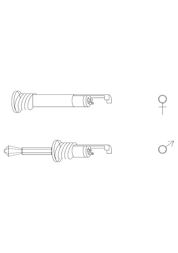

    Je viens de découvrir votre site, dans le besoin, ... on cherche.
    Je souhaite "bidouiller" un casque audio.
    J'ai acheté des fiches jack mâle et femelle pour faire un prolongateur.
    Sur la fiche femelle, la cosse carrée est de couleur cuivrée.
    De mon casque, j'ai deux fils (droite et gauche) avec chacun un fil "cuivré" et un de couleur rouge ou bleu.
    Quelqu'un aurait-il la soluce à mon problème??

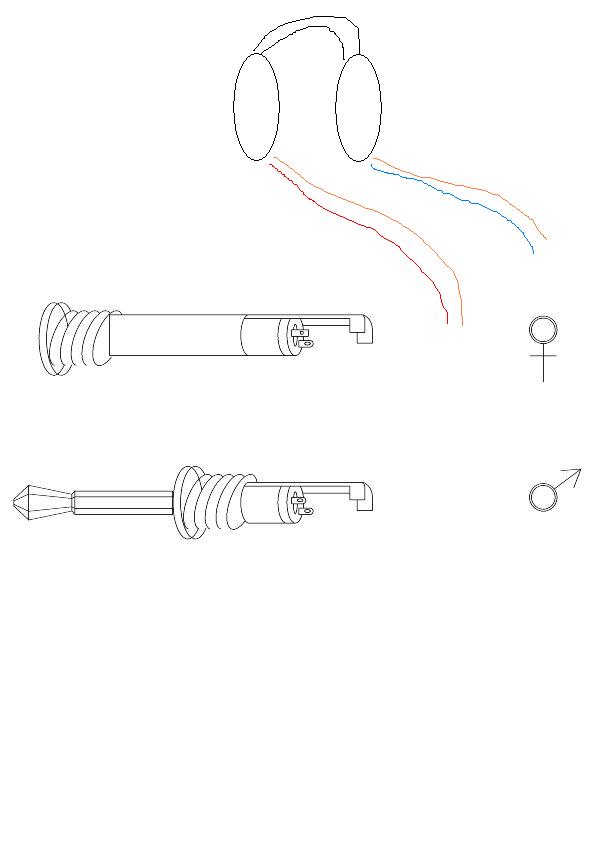

    invite9577390e
    Red face Re : souder des prises jack
    merci pour ta réponse
    j'ai complété un peu mon dessin;
    sur les fiches jack (que j'ai) il y a bien 3 cosses: une grande ... mais 2 de même taille, c'est bien là mon pb, comment savoir où brancher.
    merci d'avance, (l'idéal serait que tu completes mon dessin?)
    invite3d33f9e2
    L'important est de souder la masse sur la grande et de ne pas faire de court circuit.
    Les deux de même taille correspondent au signal droite et gauche, tu peux les brancher comme tu veux au pire tu inverseras les voix mais ca ne pose aucun probleme dans un casque.
    Maintenant si tu tiens a faire les choses nickel tu peux tester ton jack avec un testeur de continuité.
    Tu mets la premiere pointe sur le bout du jack tu fais sonner et repére la cosse.
    Sur la femelle tu fais sonner celle qui est le plus au fond de la fiche et tu repere la cosse.
    Voila la tu connais les deux ptites cosses a relier.
    Donc par deduction il ne tends reste plus qu'une a relier et la masse.
    Mais bon a mon avis ne te prend pas le tete avec les gauches droites .
