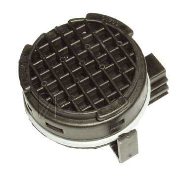

    J'ai vu sur l'autre topic qu'une pièce serait en cause, à nettoyer http://forums.futura-sciences.com/at...ence-deauoejpg.
    Où se trouve t-elle exactement. J'ai démonté le socle (est-ce bien la partie sous la porte??) et je ne trouve pas cette pièce. De plus, comment s'appelle cette pièce?

    cette pièce est le debimètre qui se trouve au fond du filtre mais accessible par dessous et s'enlève d'un 1/4 de tour. elle doit etre nickel. si votre pastille sont mal consommées c'est que soit les palmes ne tournent pas correctement (bouchées par exemple) et aussi ca peut etre un problème de température mais tout est lié a ce debimètre a faire en premier
    http://pieces-detachees.sogedis.fr/m...4253529929.htm c'est semblable pièce 5830
