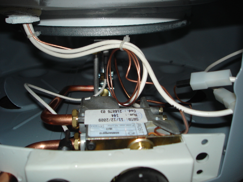

    J'avais pas fait gaffe qu'on parlez d'un accumulateur gaz, la sécurité surchauffe, se trouve pas très loin de la dérivation tu thermocouple, elle se situe sur la gauche, quand vous êtes face au chauffe eau, face à la "trappe" de maintenance...
    http://forums.futura-sciences.com/at...es16-filsoejpg

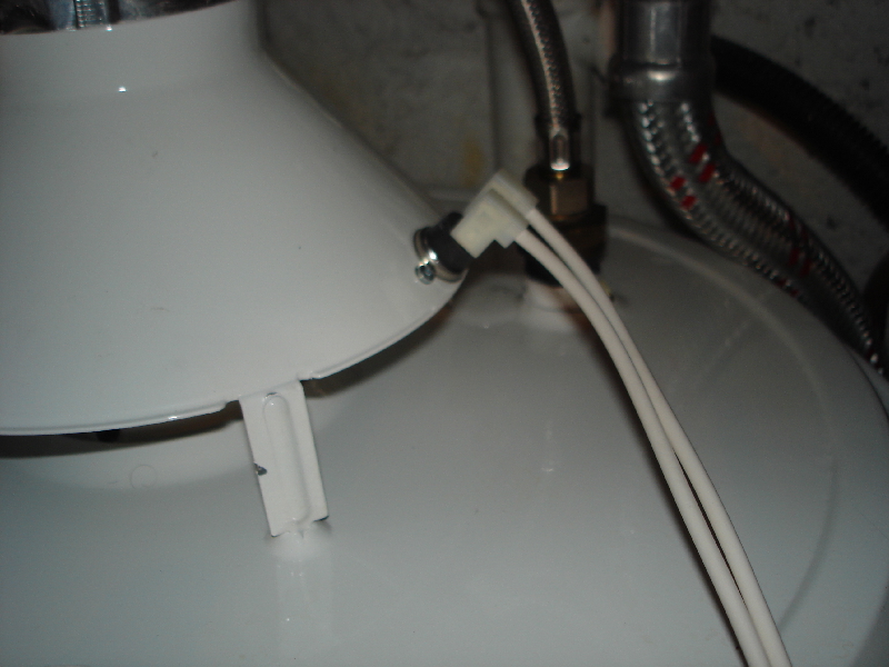

    Faudrait voir aussi le "SPOTT" c'est la sécurité de refoulement
    http://forums.futura-sciences.com/at...16-fils-2oejpg
    Il se peut qu'elle soit différente, mais sont boulot c'est le même !!!

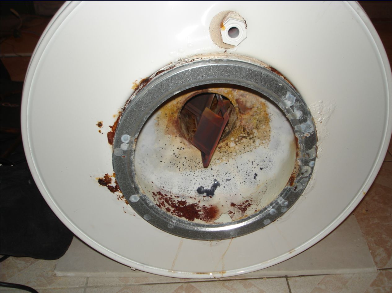

    Votre chauffe eau est il entretenue ???
    Faudrait nettoyez le conduit intérieur et extérieur !!!
    http://forums.futura-sciences.com/at...on-corodeoejpg

    >> quelqu'un peut-il me dire à quoi sert la vis en bas à droite (vue de face, une fois le support plastique retiré) du bloc gaz ? (il semble s'agir d'une vis de réglage)
    Merci d'avance
    invite31c6329d
    Re : Panne styx tes 16
    Je ne vois pas de quelle vise vous voulez parler ???!!!
    Peut être la vise de mesure de la pression gaz !!!
